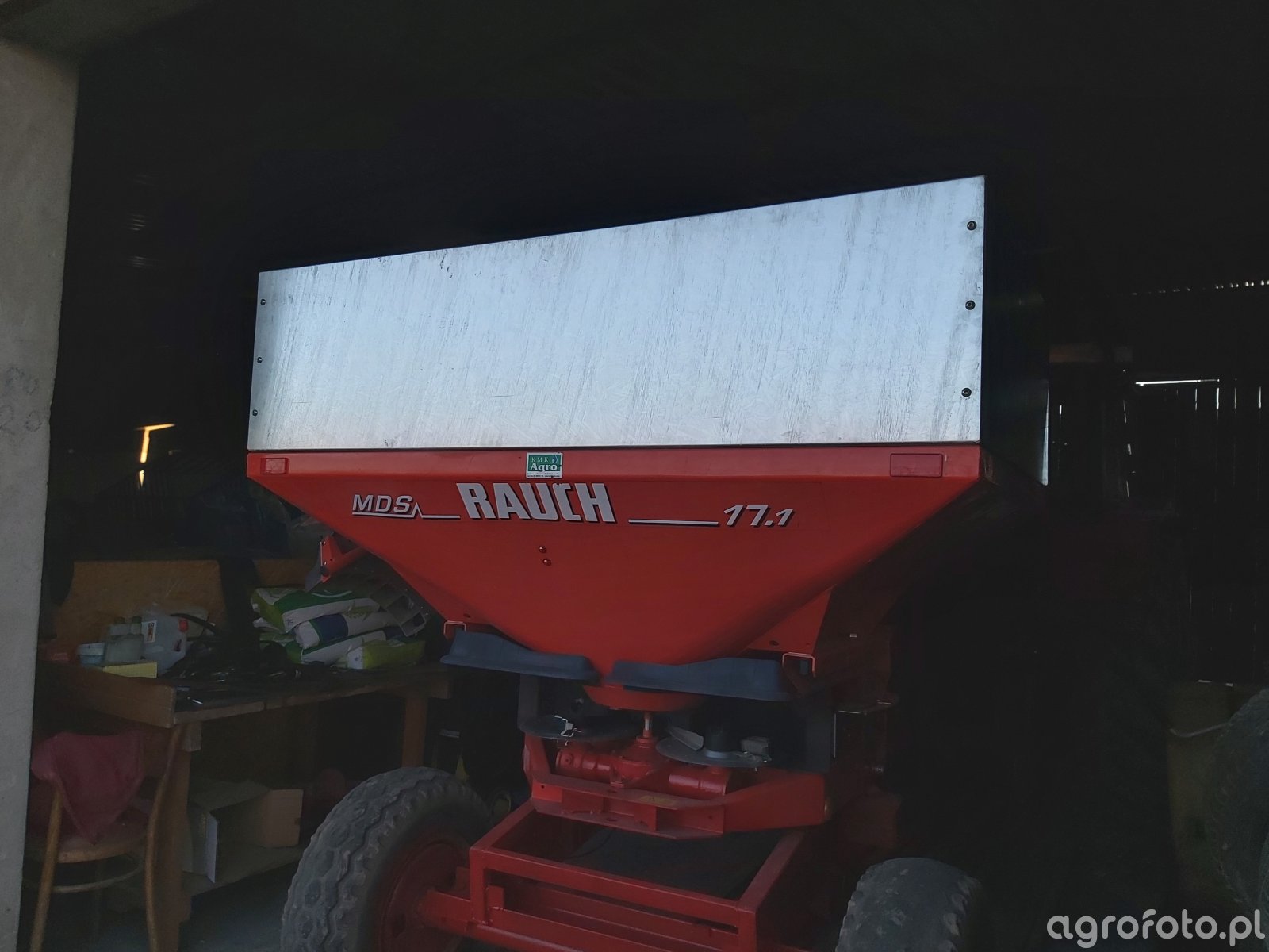

kellyq 264 Opublikowano 21 Marca 2020 Wózek też sam robiłeś czy kupny? Odnośnik do komentarza https://www.agrofoto.pl/forum/gallery/image/774230-nadstawki-rauch-mds-171r/#findComment-2672778
sumek666 5103 Opublikowano 21 Marca 2020 Sam. Odnośnik do komentarza https://www.agrofoto.pl/forum/gallery/image/774230-nadstawki-rauch-mds-171r/#findComment-2672781
JdCinek 60 Opublikowano 21 Marca 2020 Ale nadstawy 😁 Nieźle to wygląda 👍 Odnośnik do komentarza https://www.agrofoto.pl/forum/gallery/image/774230-nadstawki-rauch-mds-171r/#findComment-2672798
Andrz_ 495 Opublikowano 21 Marca 2020 (edytowane) Czym podnosisz worki bo to już troszkę wysoko ? U mnie na takim wózku bez szans zaraz bym go położył 🤪 Edytowane 21 Marca 2020 przez Andrz_ Odnośnik do komentarza https://www.agrofoto.pl/forum/gallery/image/774230-nadstawki-rauch-mds-171r/#findComment-2672804
sumek666 5103 Opublikowano 21 Marca 2020 Teraz ma jakieś 1,80 m albo więcej bo jest wyższe ode mnie. Odnośnik do komentarza https://www.agrofoto.pl/forum/gallery/image/774230-nadstawki-rauch-mds-171r/#findComment-2672811
przekręt 150 Opublikowano 21 Marca 2020 a zdemontuj teraz mieszadło, to dopiero wyzwanie ! Odnośnik do komentarza https://www.agrofoto.pl/forum/gallery/image/774230-nadstawki-rauch-mds-171r/#findComment-2672823
sumek666 5103 Opublikowano 21 Marca 2020 Nieprawda. Dzisiaj wyciągnąłem Muszę podkładki podłożyć bo fabryka źle to zrobiła. Odnośnik do komentarza https://www.agrofoto.pl/forum/gallery/image/774230-nadstawki-rauch-mds-171r/#findComment-2672826
danielooo8441 70 Opublikowano 21 Marca 2020 Zwykła blacha czy kwasówka? Ile Cię wyniosła? Odnośnik do komentarza https://www.agrofoto.pl/forum/gallery/image/774230-nadstawki-rauch-mds-171r/#findComment-2672838
sumek666 5103 Opublikowano 21 Marca 2020 Zwykła 2 mm S235. 250 zł Odnośnik do komentarza https://www.agrofoto.pl/forum/gallery/image/774230-nadstawki-rauch-mds-171r/#findComment-2672849
danielooo8441 70 Opublikowano 21 Marca 2020 ocynkowana? Odnośnik do komentarza https://www.agrofoto.pl/forum/gallery/image/774230-nadstawki-rauch-mds-171r/#findComment-2672856
sumek666 5103 Opublikowano 21 Marca 2020 Po wykonaniu otworów i dopasowaniu. Mam zdjęcie w galerii przed cynkowaniem Odnośnik do komentarza https://www.agrofoto.pl/forum/gallery/image/774230-nadstawki-rauch-mds-171r/#findComment-2672858
robi57362 2825 Opublikowano 21 Marca 2020 czemu nie malowana jak reszta? Odnośnik do komentarza https://www.agrofoto.pl/forum/gallery/image/774230-nadstawki-rauch-mds-171r/#findComment-2672880
sumek666 5103 Opublikowano 21 Marca 2020 Będzie za dwa lata. W mojej opinii ocynk lepiej znosi kontakt z agresywnym środowiskiem niż malowanie proszkowe. Odnośnik do komentarza https://www.agrofoto.pl/forum/gallery/image/774230-nadstawki-rauch-mds-171r/#findComment-2672883
robi57362 2825 Opublikowano 22 Marca 2020 ty juz wiesz co zrobisz za 2 lata ?🤔 z ocynkiem masz rację ale ni jak nie pasuje do reszty Odnośnik do komentarza https://www.agrofoto.pl/forum/gallery/image/774230-nadstawki-rauch-mds-171r/#findComment-2673252
sumek666 5103 Opublikowano 22 Marca 2020 dlatego, że mam troszkę doświadczenia w metalurgii to wiem, że nie prędzej niż za dwa lata. Odnośnik do komentarza https://www.agrofoto.pl/forum/gallery/image/774230-nadstawki-rauch-mds-171r/#findComment-2673258
tomek15h 115 Opublikowano 22 Marca 2020 Teraz to można rozsiewać😀, 3 bb na raz to parę hektarów obsypiesz👍 1 Odnośnik do komentarza https://www.agrofoto.pl/forum/gallery/image/774230-nadstawki-rauch-mds-171r/#findComment-2673436
sumek666 5103 Opublikowano 22 Marca 2020 Jak mi już nerwy opadną to zrobię plandekę Odnośnik do komentarza https://www.agrofoto.pl/forum/gallery/image/774230-nadstawki-rauch-mds-171r/#findComment-2673438
tomek15h 115 Opublikowano 22 Marca 2020 Co się tak zdenerwowałeś? Odnośnik do komentarza https://www.agrofoto.pl/forum/gallery/image/774230-nadstawki-rauch-mds-171r/#findComment-2673442
sumek666 5103 Opublikowano 22 Marca 2020 Nie wyszło to tak jakbym chciał. Najważniejsze, że działa. Odnośnik do komentarza https://www.agrofoto.pl/forum/gallery/image/774230-nadstawki-rauch-mds-171r/#findComment-2673449
tomek15h 115 Opublikowano 22 Marca 2020 Jak się robi coś we własnym zakresie ,to gdzieś za uszami zawsze pozostaje jakiś mały niedosyt czy wątpliwość . Wygląda dobrze, rolę spełnia i co najważniejsze pieniądz został w kieszeni. 1 Odnośnik do komentarza https://www.agrofoto.pl/forum/gallery/image/774230-nadstawki-rauch-mds-171r/#findComment-2673461
Pigmei 2023 Opublikowano 22 Marca 2020 No i brawo, brawo Nadstawka 40 cm w zupełności by wystarczyła, ale zapas w pojemności problemu nie robi 1 Odnośnik do komentarza https://www.agrofoto.pl/forum/gallery/image/774230-nadstawki-rauch-mds-171r/#findComment-2673464
sumek666 5103 Opublikowano 22 Marca 2020 @Pigmei najważniejsze, ze wieksze niz sąsiada 😎 On ma 19.1, ale nadstawki 30 cm. Ok 10 cm niższą ma całość. 1 Odnośnik do komentarza https://www.agrofoto.pl/forum/gallery/image/774230-nadstawki-rauch-mds-171r/#findComment-2673471
