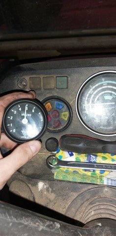

Obiecałem kiedyś ze wrzucę zdjęcie Na zimnym przy 500obr/min 4,5. Chyba nie jest źle?
mds212 2168 Opublikowano 20 Marca 2020 Ja tu widze ledwo neicale 2 bary Odnośnik do komentarza https://www.agrofoto.pl/forum/gallery/image/774080-zetor-7745-cisnienie/#findComment-2672064
UlizanyZetor7745 1025 Opublikowano 20 Marca 2020 Zdjęcia wykonywałem na rozgrzanym silniku poniżej w chwili odpalenia... Odnośnik do komentarza https://www.agrofoto.pl/forum/gallery/image/774080-zetor-7745-cisnienie/#findComment-2672066
PaweLisowicz 88 Opublikowano 20 Marca 2020 Na zimnym to każdy silnik trzyma 5-6 barów. Gorzej na rozgrzanym. Odnośnik do komentarza https://www.agrofoto.pl/forum/gallery/image/774080-zetor-7745-cisnienie/#findComment-2672071
Maverick 128 Opublikowano 20 Marca 2020 A co gdy zimny trzyma 2.5, a rozgrzany na 1500 obrotów tyle samo? Czyżby pompa słaba lub zawór zacięty? Odnośnik do komentarza https://www.agrofoto.pl/forum/gallery/image/774080-zetor-7745-cisnienie/#findComment-2672104
Gość Opublikowano 20 Marca 2020 @UlizanyZetor7745 możesz zrobić zdjęcie jaki masz czujnik oleju? Odnośnik do komentarza https://www.agrofoto.pl/forum/gallery/image/774080-zetor-7745-cisnienie/#findComment-2672106
PaweLisowicz 88 Opublikowano 20 Marca 2020 2 godziny temu, Maverick napisał: A co gdy zimny trzyma 2.5, a rozgrzany na 1500 obrotów tyle samo? Czyżby pompa słaba lub zawór zacięty? Pewnie zawór się zaciął. Zależy też jaki ciągnik i jak mówi ksiazka o prawidłowym ciśnieniu. Odnośnik do komentarza https://www.agrofoto.pl/forum/gallery/image/774080-zetor-7745-cisnienie/#findComment-2672145
Maverick 128 Opublikowano 20 Marca 2020 Ursus 904 przed wymianą pompy było 4 na zimnym i cienko na gorącym. Po zmianie pompy 2.5 na zimnym. O co kaman, przecież nowa pompa? Odnośnik do komentarza https://www.agrofoto.pl/forum/gallery/image/774080-zetor-7745-cisnienie/#findComment-2672169
pawlus224 2673 Opublikowano 20 Marca 2020 Dobrze jest u nas w c-385 na zimnym na duzych obrotach idzie do 7 atm , pidalem o tym z 10 lat temu w odpowiednim temacie i gadali mi ze silnik się rozszczelni , rozleci i tak dalej . Tym czasem nic zlego sie nie dzieje , nawet przy wymianie glowicy i zestawow naprawczych mechanik konsultowal sie z kilkoma innymi i uznali zeby nie ruszac skoro wszystko gra . Odnośnik do komentarza https://www.agrofoto.pl/forum/gallery/image/774080-zetor-7745-cisnienie/#findComment-2672368
Adi96 1850 Opublikowano 20 Marca 2020 Bo to jest Mit,chodzi tylko o filtr olejowy żeby nie rozerwało,nie wypłucze panewek skoro takie obciążenia znoszą to czemu ma wypłukać ciśnienie? Odnośnik do komentarza https://www.agrofoto.pl/forum/gallery/image/774080-zetor-7745-cisnienie/#findComment-2672430
farmtrac8244 507 Opublikowano 20 Marca 2020 13 godzin temu, PaweLisowicz napisał: Na zimnym to każdy silnik trzyma 5-6 barów. Gorzej na rozgrzanym. Czyli normą jakie jest na rozgrzanym? Odnośnik do komentarza https://www.agrofoto.pl/forum/gallery/image/774080-zetor-7745-cisnienie/#findComment-2672431
