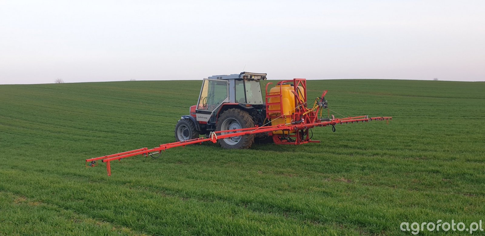

jakub1141 76 Opublikowano 18 Marca 2020 Dużo balastu potrzebujesz przy pełnym opryskiwaczu? Mam też opryskiwacz z Jar-Metu tylko zbiornik 600l i mam zamiar pryskać MF 255, pewnie niedługo zestaw ujrzy światło dzienne 🙂 Z tyłu na dachu masz taką duża lampę LED? Co to za model, jesteś z niej zadowolony? 🙂 Odnośnik do komentarza https://www.agrofoto.pl/forum/gallery/image/773944-massey-ferguson-3060-jar-met/#findComment-2671459
Przemoc13 17 Opublikowano 18 Marca 2020 Troche potrzebuje ;) na 1000l oprysku mam zrobiony obciaznik 250kg, ale na pełny zbiornik rsm to musialem 100kg saletrzaku jeszcze na niego dorzucic :D ciężko mi powiedziec czy Twój da radę, bo mój jest ma pełnej hydraulice więc strasznie ciężkie są te lance. Lampa nie wiem o jakiej jest mocy, kiedys mi ją tata ze Stanów przywiózł i ją zapakowałem tutaj, prądu ciągnie mało, a robi z nocy dzień ;) Odnośnik do komentarza https://www.agrofoto.pl/forum/gallery/image/773944-massey-ferguson-3060-jar-met/#findComment-2671471
Piotruniu25 3766 Opublikowano 18 Marca 2020 Pierwsza czy już druga dawka azotu? Odnośnik do komentarza https://www.agrofoto.pl/forum/gallery/image/773944-massey-ferguson-3060-jar-met/#findComment-2671476
Tigon 1826 Opublikowano 18 Marca 2020 (edytowane) ile ten cały opryskiwacz waży?, znajomy pryka 60 3p Krukowiakiem 600/15 i daje rade bez problemu z niewielkim balastem na przodzie Edytowane 18 Marca 2020 przez Tigon Odnośnik do komentarza https://www.agrofoto.pl/forum/gallery/image/773944-massey-ferguson-3060-jar-met/#findComment-2671484
darek154 138 Opublikowano 18 Marca 2020 Opryskiwacz jak chodzi, były jakieś awarie? Odnośnik do komentarza https://www.agrofoto.pl/forum/gallery/image/773944-massey-ferguson-3060-jar-met/#findComment-2671488
Przemoc13 17 Opublikowano 18 Marca 2020 Dopiero I dawka azotu. Opryskiwacz odpukać spisuje sie bardzo dobrze i jestem z niego mega zadowolony. Moze dlatego ze wszystko w nim jest na aragu, pompa włoska, komputer bravo 180s. Wyszedł taniej niz biardzki, a w zyciu bym nie zamienił. Tyle że jest bardzo ciężki. Przed zakupem pryskalem wujka krukowiakiem 800l/15m ręcznie rozkładane lance i bez żadnego balastu spokojnie dawalem radę, wiec myślałem ze i z 1000 nie bede miał problemu, ale jak się okazało problem był i bez balastu nie bylo mowy o zalaniu więcej niż 600 litrów ;) Odnośnik do komentarza https://www.agrofoto.pl/forum/gallery/image/773944-massey-ferguson-3060-jar-met/#findComment-2671516
kris148a 90 Opublikowano 18 Marca 2020 A ile cię kosztował? Odnośnik do komentarza https://www.agrofoto.pl/forum/gallery/image/773944-massey-ferguson-3060-jar-met/#findComment-2671523
Przemoc13 17 Opublikowano 19 Marca 2020 Jak dobrze pamiętam to 32,5 tys brutto Odnośnik do komentarza https://www.agrofoto.pl/forum/gallery/image/773944-massey-ferguson-3060-jar-met/#findComment-2671604
Tigon 1826 Opublikowano 19 Marca 2020 krukowiak jak pytałem to podobny koło 60 netto Odnośnik do komentarza https://www.agrofoto.pl/forum/gallery/image/773944-massey-ferguson-3060-jar-met/#findComment-2671606
XTRO 1911 Opublikowano 19 Marca 2020 te lance długo nie pochodzą Odnośnik do komentarza https://www.agrofoto.pl/forum/gallery/image/773944-massey-ferguson-3060-jar-met/#findComment-2671652
kris148a 90 Opublikowano 19 Marca 2020 Lance mocno podnoszą cenę pewno? Odnośnik do komentarza https://www.agrofoto.pl/forum/gallery/image/773944-massey-ferguson-3060-jar-met/#findComment-2671680
Pszkot 479 Opublikowano 19 Marca 2020 (edytowane) Jeśli chcecie dokonać oceny zdolności ciągnika do operowania opryskiwaczem to nie patrzcie tylko na jego pojemność. 600-tka 600-ce nierówna bo bardzo wiele zależy od jego budowy. Miałem 400 l opryskiwacz, który bez problemu unosiła 330 i T25. Ale zbiornik miał chyba 45 cm długości i prawie metr na metr. Cała masa była bardzo blisko punktu zawieszenia.Teraz mam biardzkiego na pełnej hydraulice i ze sterowaniem. Opryskiwacz waży 580 kg z czego same lance ponad 200 kg. I one są najdalej od punktu zawieszenia. Pojemność to 800 l i jak naleję do pełna to przód ciągnika ledwo zapewnia sterowność, a ciągnik ma podnośnik 2500 kg. Do normalnej jazdy potrzebuję 250 kg obciążenia z przodu. Proponuję więc przed zakupem sprawdzić ile waży opryskiwacz pusty z wyposażeniem jakie chcecie mieć, a potem sprawdzenie (zmierzenie) gdzie znajduje się środek ciężkości (jak daleko od punktu zaczepienia). To będzie oczywiście "na oko", ale w ten sposób obliczycie jakie będzie faktyczne obciążenie podnośnika. Potem dodajcie masę zalanej cieczy. Jeśli całość będzie na granicy wydolności podnośnika, to będzie oznaczało, że ciągnik to podniesie, ale bez obciążenia się nie obędzie. Jak wyjdzie więcej to będzie problem z podniesieniem. U mnie na przykład cała masa (580 + 800) wisi jakieś 75 cm od punktu zaczepienia co daje obciążenie około 2400 kg. Edytowane 19 Marca 2020 przez Pszkot Odnośnik do komentarza https://www.agrofoto.pl/forum/gallery/image/773944-massey-ferguson-3060-jar-met/#findComment-2671833
