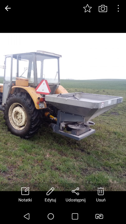

A po azocie na oziminy przyszedł czas na wieloskładnik na trawy.
Gość Opublikowano 4 Grudnia 2020 To jest 600? Rzeczywiście kosz sporo do tyłu wysuniety Odnośnik do komentarza https://www.agrofoto.pl/forum/gallery/image/773170-ursus-c-360-3p-langren-rs600/#findComment-2783121
donweter1989 3218 Opublikowano 4 Grudnia 2020 Tak 600 litrów. Saletry 500 kg big bag wchodzi z zapasem, natomiast mocznika taki big bag to już w czub trzeba sypać. Ma jakąś taką konstrukcję że kosz niby do tyłu wysunięty a przód kosza prawie przy lampach. Wałek to na kolanach prawie leżąc się zaklada no chyba że ktoś bardzo szczuplutki jest. Odnośnik do komentarza https://www.agrofoto.pl/forum/gallery/image/773170-ursus-c-360-3p-langren-rs600/#findComment-2783126

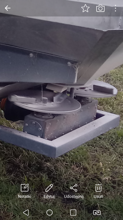

Darek12345 21 Opublikowano 27 Października 2024 Zastanawiam się nad zakupem takiego rozsiewacza. Jest dużo pozytywnych opinii, jednak zdarzają się takie opnie, że przekładnia się sypie. Czy to prawda? Odnośnik do komentarza https://www.agrofoto.pl/forum/gallery/image/773170-ursus-c-360-3p-langren-rs600/#findComment-3140180
donweter1989 3218 Opublikowano 27 Października 2024 Z przekładnią dotychczas na szczęście nic się nie działo, to niezbyt sprytne mieszadło mimośrodowe odpadło sezon temu, ale idzie siać bez tego. Jeśli byś się zdecydował na ten rozsiewacz to bierz skrzynię z kwasowki, bo rama jest malowana to tragedia z rudą, a farba dosłownie plastruje 1 Odnośnik do komentarza https://www.agrofoto.pl/forum/gallery/image/773170-ursus-c-360-3p-langren-rs600/#findComment-3140198
Darek12345 21 Opublikowano 27 Października 2024 Dzięki za odpowiedź. Mieszadło odpadło, bo zardzewiało? Tak, planuję kupić wersję z kwasówki. Właśnie rdza mi zeżarła skrzynię w rozsiewaczu Promar (posłużył ok. 10 lat) i chyba kupię Langrena. Odnośnik do komentarza https://www.agrofoto.pl/forum/gallery/image/773170-ursus-c-360-3p-langren-rs600/#findComment-3140204
donweter1989 3218 Opublikowano 27 Października 2024 Odpadło, bo to dziadowski pomysł i wykonanie tego, no i rzecz praktycznie nie do kupienia. To se tak luźno ma latać i mieszać, a przy okazji się wyciera, a jak się wytarlo to i odpadło. Odnośnik do komentarza https://www.agrofoto.pl/forum/gallery/image/773170-ursus-c-360-3p-langren-rs600/#findComment-3140229
Darek12345 21 Opublikowano 28 Października 2024 13 godzin temu, donweter1989 napisał(a): Odpadło, bo to dziadowski pomysł i wykonanie tego, no i rzecz praktycznie nie do kupienia. To se tak luźno ma latać i mieszać, a przy okazji się wyciera, a jak się wytarlo to i odpadło. Dzięki za odpowiedź. U producenta nie da się tego dokupić jako części zamiennej? Odnośnik do komentarza https://www.agrofoto.pl/forum/gallery/image/773170-ursus-c-360-3p-langren-rs600/#findComment-3140244
