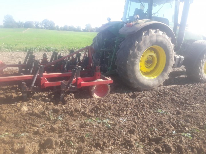

Cybulek17 2552 Opublikowano 8 Marca 2020 Próbowałeś już ? Talerzówka z grubera uni ? Odnośnik do komentarza https://www.agrofoto.pl/forum/gallery/image/773105-rabewrek/#findComment-2666020

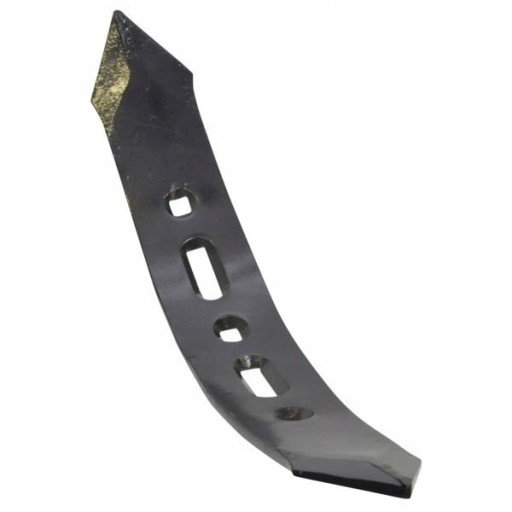

izydor6280 1326 Opublikowano 8 Marca 2020 jak ma być do bezorki to zmień sobie tą sercówkę na redliczki "amazone" Odnośnik do komentarza https://www.agrofoto.pl/forum/gallery/image/773105-rabewrek/#findComment-2666045
tomek73 708 Opublikowano 8 Marca 2020 Tez kiedyś taki miałem i też myślałem że to bez orkowy, ale to jest psełdo bez orkowy, ale na początek dobry jest. Odnośnik do komentarza https://www.agrofoto.pl/forum/gallery/image/773105-rabewrek/#findComment-2666048
Gość Opublikowano 8 Marca 2020 ile koni potrzeba żeby tym robić na 20 cm na średniej glebie bez gliny Odnośnik do komentarza https://www.agrofoto.pl/forum/gallery/image/773105-rabewrek/#findComment-2666054
szymek 88 Opublikowano 8 Marca 2020 jak się case sprawuje? Odnośnik do komentarza https://www.agrofoto.pl/forum/gallery/image/773105-rabewrek/#findComment-2666059
ZELKOW 1360 Opublikowano 8 Marca 2020 o kurde 13 łap na 2,5m to u mnie jest 12 na 3,6m Odnośnik do komentarza https://www.agrofoto.pl/forum/gallery/image/773105-rabewrek/#findComment-2666126
tomek73 708 Opublikowano 8 Marca 2020 Też kiedyś myślałem że im więcej to lepiej, teraz wiem że to nie było dobre myślenie. Odnośnik do komentarza https://www.agrofoto.pl/forum/gallery/image/773105-rabewrek/#findComment-2666132
kamil07147 9 Opublikowano 8 Marca 2020 1 godzinę temu, tomek73 napisał: Tez kiedyś taki miałem i też myślałem że to bez orkowy, ale to jest psełdo bez orkowy, ale na początek dobry jest. A czemu pseudo? Pseudo to teraz robią 3 belki... Odnośnik do komentarza https://www.agrofoto.pl/forum/gallery/image/773105-rabewrek/#findComment-2666162
tomek73 708 Opublikowano 8 Marca 2020 Porządny to ma 5 belek. Mam 3 belkowego 3 metrowy i 12 redlic jestem średnio zadowolony Uni Cross T Drive. Za mało belek za dużo redlic. Odnośnik do komentarza https://www.agrofoto.pl/forum/gallery/image/773105-rabewrek/#findComment-2666202
Cybulek17 2552 Opublikowano 8 Marca 2020 Jak chcesz uczciwie na głęboko robić to talerzówka do wywalenia Odnośnik do komentarza https://www.agrofoto.pl/forum/gallery/image/773105-rabewrek/#findComment-2666309
kamil07147 9 Opublikowano 8 Marca 2020 A dlaczego? do 30 cm swobodnie się pracuje... Odnośnik do komentarza https://www.agrofoto.pl/forum/gallery/image/773105-rabewrek/#findComment-2666312
Cybulek17 2552 Opublikowano 8 Marca 2020 U nas na lżejszej ziemi przy 27cm talerzówka staje Odnośnik do komentarza https://www.agrofoto.pl/forum/gallery/image/773105-rabewrek/#findComment-2666313
kamil07147 9 Opublikowano 8 Marca 2020 To od czego masz regulacje? W tym przypadku ma wyrównać pole... Odnośnik do komentarza https://www.agrofoto.pl/forum/gallery/image/773105-rabewrek/#findComment-2666315
Cybulek17 2552 Opublikowano 8 Marca 2020 Regulacja się skończyła , a brona i tak musi iść przed siewem Odnośnik do komentarza https://www.agrofoto.pl/forum/gallery/image/773105-rabewrek/#findComment-2666318
kamil07147 9 Opublikowano 8 Marca 2020 To kiepsko u mnie jest w zakresie 50 cm jak dobrze pamiętam swobodnie przy pracy ok 27-30cm ustawisz talerzowke na 10-15 plus minus bo to mierzyłem jesienia a w to prosto wbijam się wirnikiem i jest ok wszystko mam posiane w ten sposób łącznie z rzepakiem Odnośnik do komentarza https://www.agrofoto.pl/forum/gallery/image/773105-rabewrek/#findComment-2666319
ZELKOW 1360 Opublikowano 9 Marca 2020 tomek73 napisał: Porządny to ma 5 belek. Mam 3 belkowego 3 metrowy i 12 redlic jestem średnio zadowolony Uni Cross T Drive. Za mało belek za dużo redlic. mógłbyś rozjaśnić bardziej Twoje stwierdzenie ? Odnośnik do komentarza https://www.agrofoto.pl/forum/gallery/image/773105-rabewrek/#findComment-2666407
Gość Opublikowano 9 Marca 2020 13 godzin temu, tomek73 napisał: Porządny to ma 5 belek. Mam 3 belkowego 3 metrowy i 12 redlic jestem średnio zadowolony Uni Cross T Drive. Za mało belek za dużo redlic. No właśnie czemu jesteś średnio zadowolony? Za dużo redlić? Na 10 szt. w 3 m było by lepiej? Odnośnik do komentarza https://www.agrofoto.pl/forum/gallery/image/773105-rabewrek/#findComment-2666431
kamil07147 9 Opublikowano 9 Marca 2020 23 godziny temu, Cybulek17 napisał: Próbowałeś już ? Talerzówka z grubera uni ? 23 godziny temu, szczypka napisał: ile koni potrzeba żeby tym robić na 20 cm na średniej glebie bez gliny 23 godziny temu, szymek napisał: jak się case sprawuje? Case ok zadowolony jestem, rabe werk miał taką talerzowke u mnie w okolicy są 2 takie tylko na zab kołkowym. A robi tak jak na zdj jedno po pszenicy ścięta sloma i po rzepaku Odnośnik do komentarza https://www.agrofoto.pl/forum/gallery/image/773105-rabewrek/#findComment-2666558
