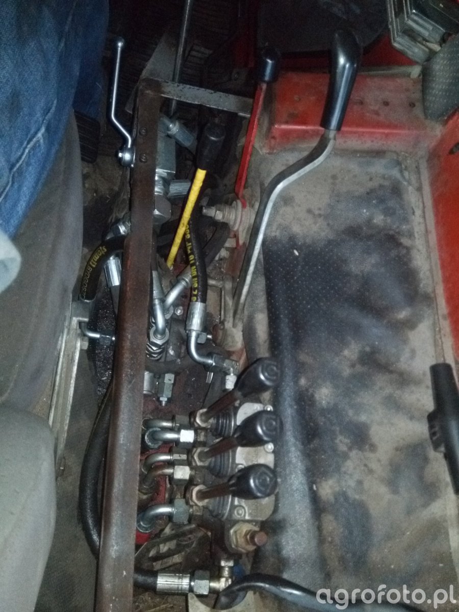

Przerobiona instalacja hydrauliczna w MTZ są szanse że nie będzie ciekło przynajmniej
Grzechooo 1346 Opublikowano 28 Lutego 2020 Żółta rączka od podnośnika, a ten zawór do regulacji szybkości podnoszenia/opadania? nie grzeje sie nic? Pod kierownicą też masz rozdzielacz czy tamten całkiem wyrzuciłeś? Odnośnik do komentarza https://www.agrofoto.pl/forum/gallery/image/772227-mtz/#findComment-2660456
danielo567 1 Opublikowano 28 Lutego 2020 Tak żółta rączka to podnośnik jednosekcyjny rozdzielacz włożyłem a ten zawór trójdrożny to dlatego że mam jeszcze w MTZ tura i załączam w jedną stronę zasilanie na samego tura a w drugą stronę same zasilanie na ciągnik Odnośnik do komentarza https://www.agrofoto.pl/forum/gallery/image/772227-mtz/#findComment-2660567
danielo567 1 Opublikowano 28 Lutego 2020 Z starej oryginalnej hydrauliki została tylko pompa reszta jest wyrzucone. A co do grzania się oleju wszystko wyjdzie w pracy zwiekszylem pojemność zbiornika oleju hydraulicznego żeby ten co już olej wrócił z instalacji zaraz w nią nie powędrował i liczę że będzie to już trochę miało czasu żeby oddać ta temperaturę a jeżeli to nie wystarczy zostanie wpiąć jeszcze chłodnice do oleju hydraulicznego przed chłodnice wody i tam jeszcze ten olej schłodzić tam bo nic mądrzejszego nie wymyśli się akurat tutaj Odnośnik do komentarza https://www.agrofoto.pl/forum/gallery/image/772227-mtz/#findComment-2660634
Grzechooo 1346 Opublikowano 29 Lutego 2020 Czyli jak robisz turem to nie działa podnośnik, a nie myślałeś założyć tuleję ciśnieniową? oba rozdzielacze działałyby niezależnie od siebie. W podnośniku masz sekcje pływającą? Odnośnik do komentarza https://www.agrofoto.pl/forum/gallery/image/772227-mtz/#findComment-2660664
danielo567 1 Opublikowano 29 Lutego 2020 Szczerze mówiąc nie myślałem o tulei rozwiązałem to w taki sposób najwyżej sie jeszcze to przerobi jeżeli zrobi się to uciążliwe. Tak w podnośniku sekcja pływająca Odnośnik do komentarza https://www.agrofoto.pl/forum/gallery/image/772227-mtz/#findComment-2660667
Grzechooo 1346 Opublikowano 29 Lutego 2020 Może w przyszłym roku też coś w swoim pokombinuje. Odnośnik do komentarza https://www.agrofoto.pl/forum/gallery/image/772227-mtz/#findComment-2660683
drakulax 9 Opublikowano 26 Marca 2020 Jaki przepływ ma ten rozdzielcza? Odnośnik do komentarza https://www.agrofoto.pl/forum/gallery/image/772227-mtz/#findComment-2675917
danielo567 1 Opublikowano 27 Marca 2020 po 40l mają te rozdzielacze Odnośnik do komentarza https://www.agrofoto.pl/forum/gallery/image/772227-mtz/#findComment-2675985
drakulax 9 Opublikowano 27 Marca 2020 A nie będzie problemu z gotowaniem oleju latem? jaka wydajność ma pompa? dzięki za odpowiedź 🙂 Odnośnik do komentarza https://www.agrofoto.pl/forum/gallery/image/772227-mtz/#findComment-2676068
danielo567 1 Opublikowano 27 Marca 2020 pompa została orginalna NSZ jeżeli chodzi o gotowanie się oleju wszystko wyjdzie w praniu teoretycznie na obecną chwilę przy całym dniu pracy z turem nic się nie dzieje że się wszystko gotuję bo do wszystkich złączy jak i zawór można śmiało się dotknąć i nic nie parzy a jeżeli wyjdzie że temperatura ojeju będzie bardzo wysoka to na powrót pójdzie chłodnica oleju na przód ciągnika i to już będzie dużo. Wszystko okaże się w dalszej pracy zamontowane jest dopiero to w tą zimę i wszystko wyjdzie w przeciągu upałów 😉 Odnośnik do komentarza https://www.agrofoto.pl/forum/gallery/image/772227-mtz/#findComment-2676078
drakulax 9 Opublikowano 27 Marca 2020 dzięki, pytam bo u kolegi mam przerabiać, daj znać jak będzie bliżej lata, a na pływających sekcjach robiłeś? Odnośnik do komentarza https://www.agrofoto.pl/forum/gallery/image/772227-mtz/#findComment-2676131
danielo567 1 Opublikowano 27 Marca 2020 tak wszystko jest na sekcjach plywajacychjeżeli będziesz przerabiał to odrazy ci powiem że włóż przewody główne czyli zasilanie i powrót przynajmniej na wężach o przekroju 16mm bo inaczej za maly przekrój i pompa się strasznie grzeje bo jest za mały wydatek 😉 Odnośnik do komentarza https://www.agrofoto.pl/forum/gallery/image/772227-mtz/#findComment-2676133
LTZ55a 118 Opublikowano 4 Kwietnia 2020 Ja 40 litrowy rozdzielacz mam w 330 w turze na org. pompie. Tu może nie wystarczyć. Odnośnik do komentarza https://www.agrofoto.pl/forum/gallery/image/772227-mtz/#findComment-2680353
