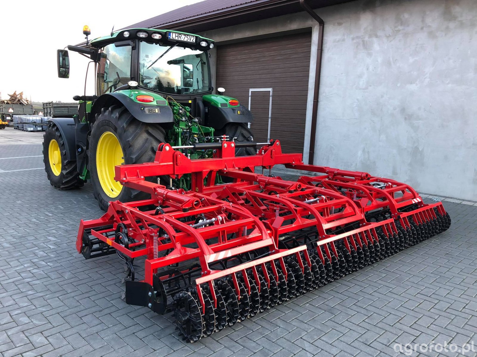

adam89k 62 Opublikowano 27 Lutego 2020 jaka cena Odnośnik do komentarza https://www.agrofoto.pl/forum/gallery/image/772172-expom-wicher-45m/#findComment-2659942
romanekdeutz 88 Opublikowano 27 Lutego 2020 Nie wolałeś agregatu złożonego z dwóch segmentów na sztywno? Moim zdaniem lepiej równa taki i jest bardziej wygłaskane pole. Odnośnik do komentarza https://www.agrofoto.pl/forum/gallery/image/772172-expom-wicher-45m/#findComment-2659964
kamil18fmr 107 Opublikowano 29 Lutego 2020 Jak sądzisz, czterocylindrowy nh t6 155 poszedłby w tym agregacie? (125km) Odnośnik do komentarza https://www.agrofoto.pl/forum/gallery/image/772172-expom-wicher-45m/#findComment-2661233
adam89k 62 Opublikowano 29 Lutego 2020 wątpię na pewno by pierdział i to mocnooo. Odnośnik do komentarza https://www.agrofoto.pl/forum/gallery/image/772172-expom-wicher-45m/#findComment-2661307
Root Admin yacenty 5142 Opublikowano 29 Lutego 2020 kamil18fmr napisał: Jak sądzisz, czterocylindrowy nh t6 155 poszedłby w tym agregacie? (125km) u mnie zesraj się nie daj się. miałem 4m kompaktora 2tony wagi i 140km w 6garach pierdzialo i zamykało licznik zużycia paliwa. największy przeciwnik dla mojego gospodarstwa. robotę pięknie robił ale konia wymagał Odnośnik do komentarza https://www.agrofoto.pl/forum/gallery/image/772172-expom-wicher-45m/#findComment-2661319
Mich9 671 Opublikowano 29 Lutego 2020 U mnie wicher 3 metry, chodzi z nh t6 110 km, i według mnie taki 4 metry byłby do niego idealny, z tym nie ma co robić i jeździ się po 15 na godzinę. Nic ciągnik nie czuje, nawet jak da się głębiej. Odnośnik do komentarza https://www.agrofoto.pl/forum/gallery/image/772172-expom-wicher-45m/#findComment-2661321
hodowca 17 Opublikowano 29 Lutego 2020 mam 4 m identyczny 150 koni bo bardzo gorzystych terenach lata bez problemu tylko większym problemem jest jeżdżenie z tym ogromny balast z przodu A mimo to przód podskakuje, jeszcze jedna wada to Jedna część z druga potrafi się tak zblokowac że trzeba składać go bo inaczej nie puści, po za tym robota bajka, na wale croskil są takie zabezpieczenia żeby obręcze croskila nie spadały z wału warto to na wylot przewiercic i zakrecic bo zgubilem to kilka razy Odnośnik do komentarza https://www.agrofoto.pl/forum/gallery/image/772172-expom-wicher-45m/#findComment-2661325
Mich9 671 Opublikowano 29 Lutego 2020 No z tym zachodzeniem jest problem i właśnie z jazdą jest -. Ale kolega ma t6 140 km, szóstkę, wagowo podobnie i tonę z przodu oraz właśnie taki 4,5 metra. I nie ma jakiejś tam wielkiej tragedii. Ja u mnie w wersji 3 metrowej związałem te części łańcuchem bo jak szybciej się nawraca to potrafiły się zblokować, ale od 5 lat spokój. Tutaj w składanym to nawet nie wiem dlaczego nie dospawają jakiegoś płaskownika żeby to się mądrzej trzymało. Odnośnik do komentarza https://www.agrofoto.pl/forum/gallery/image/772172-expom-wicher-45m/#findComment-2661334
hodowca 17 Opublikowano 29 Lutego 2020 Jeszcze skrajne części środkowego walka przedniego często mi zapycha Odnośnik do komentarza https://www.agrofoto.pl/forum/gallery/image/772172-expom-wicher-45m/#findComment-2661340
Root Admin yacenty 5142 Opublikowano 29 Lutego 2020 może kompaktor bardziej wymagający a może głębiej robiłem zwłaszcza że szedł dzień po orce Odnośnik do komentarza https://www.agrofoto.pl/forum/gallery/image/772172-expom-wicher-45m/#findComment-2661341
Mich9 671 Opublikowano 29 Lutego 2020 Też jeździłem dosyć często nawet 2-3 h po orce i było ok. Kompaktor ma szersze łapy, ten idzie lekko. No i inna waga. A boki wałków się zapychają jeśli jest dosyć mokro. U mnie odczepiałem tylny wał, jak były bardzo mokre warunki. Ale to w ostateczności i było ok. A i te mocowania łap to nieporozumienie. Wszystkie mi latają. Jak się wkurze to je zespawam z ramą, nawet tylko np. dolną część. Odnośnik do komentarza https://www.agrofoto.pl/forum/gallery/image/772172-expom-wicher-45m/#findComment-2661352
Root Admin yacenty 5142 Opublikowano 29 Lutego 2020 ja miałem na sztywnej gesiostopie. nowa łapa miała szerokość 30cm Odnośnik do komentarza https://www.agrofoto.pl/forum/gallery/image/772172-expom-wicher-45m/#findComment-2661356
Xyloniros 89 Opublikowano 29 Lutego 2020 1 godzinę temu, kamil18fmr napisał: Jak sądzisz, czterocylindrowy nh t6 155 poszedłby w tym agregacie? (125km) Półzawieszany tak, zawieszany nie, jeśli masz około 700-800kg obciążenia przy tym nh na przodzie to jest akurat do 3m a nawet i to za mało/ przy dużej prędkości promień skrętu na uwrociach robi się duży a jak się maszyna obklei to przód do góry, druga sprawa nawalić obciążenia ok, nabić ciśnienia w opony ok ale zaś robią się koleiny bo opony tak nie pracują, muszą być szerokie lub bliźniaki Odnośnik do komentarza https://www.agrofoto.pl/forum/gallery/image/772172-expom-wicher-45m/#findComment-2661367
kamil18fmr 107 Opublikowano 1 Marca 2020 ciągnik gabarytowo ten sam i jakoś chodzi z tym agregatem... Odnośnik do komentarza https://www.agrofoto.pl/forum/gallery/image/772172-expom-wicher-45m/#findComment-2661451
Xyloniros 89 Opublikowano 1 Marca 2020 140 ma 6cyl i bombkę z przodu Odnośnik do komentarza https://www.agrofoto.pl/forum/gallery/image/772172-expom-wicher-45m/#findComment-2661523
