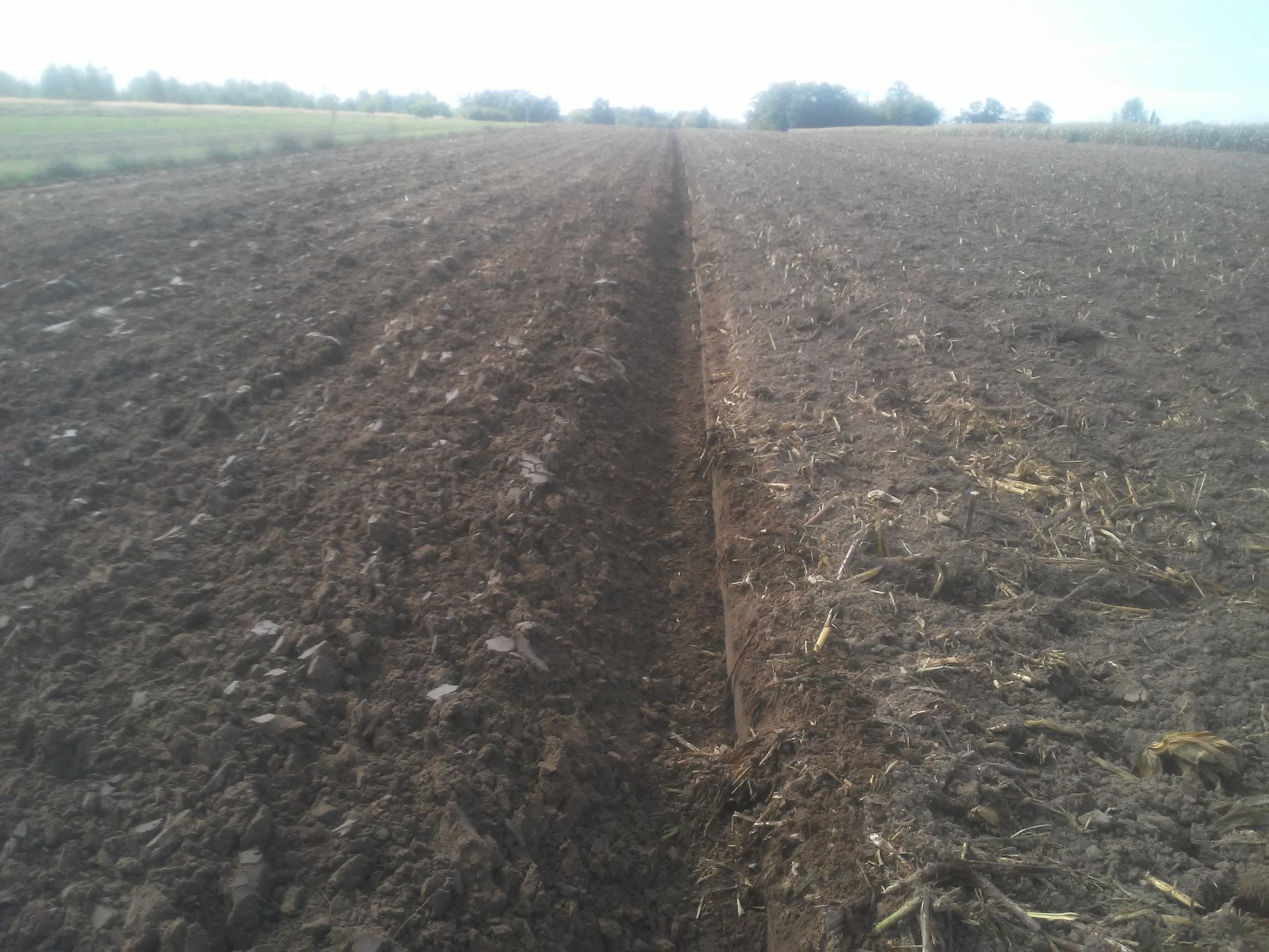

czesio200 3401 Opublikowano 25 Grudnia 2020 Simply tez robi robotę. Jeszcze mozna odciążyć ją. Wiadomo ze astat inna masa. Talerzowane simply po kuku ziarnowej nie byle jakiej. I orka unia tur. Odnośnik do komentarza https://www.agrofoto.pl/forum/gallery/image/771381-agro-system-3m-i-grano-system-3m/page/2/#findComment-2791818
