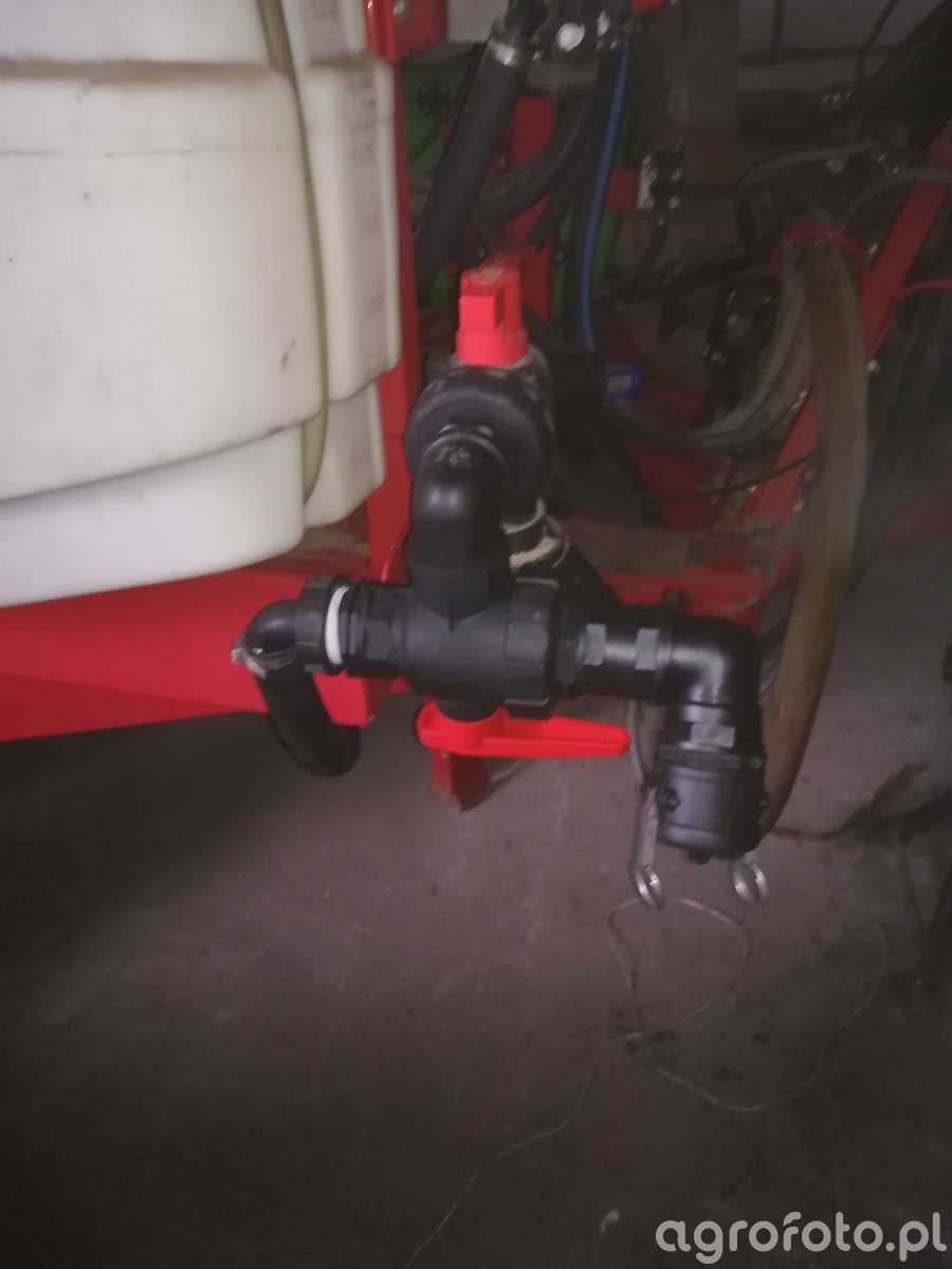

lols123 176 Opublikowano 1 Lutego 2020 Samemu zakładane jak tak jaki koszt co nie wiem czy warto dopłacić przy nowym opryskiwaczu około 1tyś za przyłącze z wężem 10m Odnośnik do komentarza https://www.agrofoto.pl/forum/gallery/image/770351-bury-pelikan-2000/#findComment-2643726
kamik90 16 Opublikowano 1 Lutego 2020 Tu wyszło 400 zł z wężem 5m, 10 metrów kosztowało by 100 zł więcej. Odnośnik do komentarza https://www.agrofoto.pl/forum/gallery/image/770351-bury-pelikan-2000/#findComment-2643731
Mich9 671 Opublikowano 1 Lutego 2020 Pod co podłączyłeś wejście? Filtr ssawny? Odnośnik do komentarza https://www.agrofoto.pl/forum/gallery/image/770351-bury-pelikan-2000/#findComment-2643759
macko25 27 Opublikowano 1 Lutego 2020 A możesz jeszcze zrobić z boku zdjęcie? Odnośnik do komentarza https://www.agrofoto.pl/forum/gallery/image/770351-bury-pelikan-2000/#findComment-2643767
kamik90 16 Opublikowano 1 Lutego 2020 Tak, był podczepiony przewód z zbiornika dodatkowego, dałem rozdzielacz trojdrożny, i z jednej strony jest dodatkowy zbiornik a z drugiej strony przyłącze do zasysania.macko25 napisał:A możesz jeszcze zrobić z boku zdjęcie?Jutro zrobię. Odnośnik do komentarza https://www.agrofoto.pl/forum/gallery/image/770351-bury-pelikan-2000/#findComment-2643768
AgroTeam griga 1413 Opublikowano 1 Lutego 2020 Coś tanio wyszło. To już cena z zaworem i camlockiem? Odnośnik do komentarza https://www.agrofoto.pl/forum/gallery/image/770351-bury-pelikan-2000/#findComment-2643771
kamik90 16 Opublikowano 1 Lutego 2020 Tak, najdroższy był zawór bo kosztował 150 zł bo jest dwu-calowy. Odnośnik do komentarza https://www.agrofoto.pl/forum/gallery/image/770351-bury-pelikan-2000/#findComment-2643774
tom1985 28 Opublikowano 13 Kwietnia 2021 Można prosić o zdjęcie z boku? Odnośnik do komentarza https://www.agrofoto.pl/forum/gallery/image/770351-bury-pelikan-2000/#findComment-2842171
