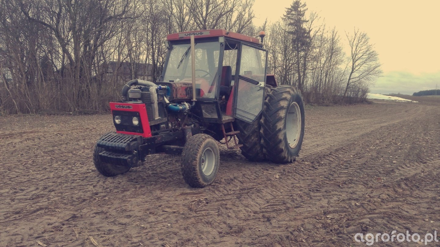

marulekk 8838 Opublikowano 31 Stycznia 2020 pewnie teraz tak nakurza Odnośnik do komentarza https://www.agrofoto.pl/forum/gallery/image/770278-ursus-912-turbo-intelcooler/#findComment-2643359
damianooo1224 6 Opublikowano 1 Lutego 2020 zrobił byś wiecej zdjęć jak intercooler założyłes ? chodzi mi jak to tam pomieściłeś Odnośnik do komentarza https://www.agrofoto.pl/forum/gallery/image/770278-ursus-912-turbo-intelcooler/#findComment-2643401
Maverick 128 Opublikowano 1 Lutego 2020 Zwiększyła się moc? Czuć różnicę? Jakie ciśnienie doładowania? Odnośnik do komentarza https://www.agrofoto.pl/forum/gallery/image/770278-ursus-912-turbo-intelcooler/#findComment-2643521
Mytcarek 39 Opublikowano 1 Lutego 2020 6 godzin temu, damianooo1224 napisał: zrobił byś wiecej zdjęć jak intercooler założyłes ? chodzi mi jak to tam pomieściłeś Dziś postaram się wstawić filmik na yt 57 minut temu, Maverick napisał: Zwiększyła się moc? Czuć różnicę? Jakie ciśnienie doładowania? Doladowanie 0,4 czekam na pompę o podniesionej dawce Odnośnik do komentarza https://www.agrofoto.pl/forum/gallery/image/770278-ursus-912-turbo-intelcooler/#findComment-2643542
FINN 1541 Opublikowano 1 Lutego 2020 (edytowane) tylko nie zapomnij o zmianie filtra powietrza, na filtr od 12 , bo bedzie go ten mały dławił... Edytowane 1 Lutego 2020 przez FINN Odnośnik do komentarza https://www.agrofoto.pl/forum/gallery/image/770278-ursus-912-turbo-intelcooler/#findComment-2643746
Bob 821 Opublikowano 3 Lutego 2020 No i nie zapomnij o skrzydłach... Odnośnik do komentarza https://www.agrofoto.pl/forum/gallery/image/770278-ursus-912-turbo-intelcooler/#findComment-2645084
FINN 1541 Opublikowano 4 Lutego 2020 a wiesz może jaka ma szerokość na tych bliźniakach?? więcej jak 3 m?? Odnośnik do komentarza https://www.agrofoto.pl/forum/gallery/image/770278-ursus-912-turbo-intelcooler/#findComment-2645836
Mytcarek 39 Opublikowano 4 Lutego 2020 Dnia 3.02.2020 o 13:40, Bob napisał: No i nie zapomnij o skrzydłach... ? 4 godziny temu, FINN napisał: a wiesz może jaka ma szerokość na tych bliźniakach?? więcej jak 3 m?? 3,15 tylko ze jest rozszerzona Odnośnik do komentarza https://www.agrofoto.pl/forum/gallery/image/770278-ursus-912-turbo-intelcooler/#findComment-2646045
Maverick 128 Opublikowano 4 Lutego 2020 Zrób jakiś konkretny test mocy na którym raz silnik pracuje z doładowaniem, a później po zdjęciu któregoś odcinka rury doładowania powietrza. Odnośnik do komentarza https://www.agrofoto.pl/forum/gallery/image/770278-ursus-912-turbo-intelcooler/#findComment-2646073
