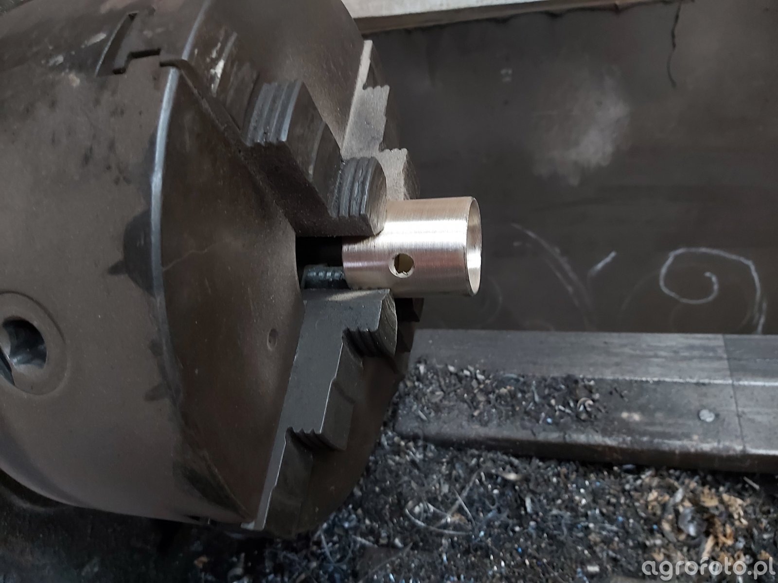

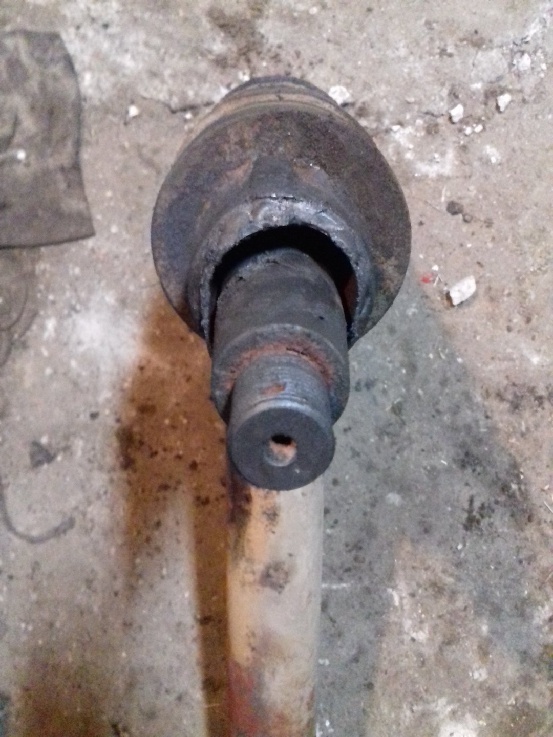

Roman4321 1409 Opublikowano 27 Stycznia 2020 na czym polega to poprawianie fabryki, tuleja ja tuleja Odnośnik do komentarza https://www.agrofoto.pl/forum/gallery/image/769942-tuleja-zwrotnicy-c-330/#findComment-2640450
sumek666 5103 Opublikowano 27 Stycznia 2020 Cztery dychy za duża po zewnątrz Odnośnik do komentarza https://www.agrofoto.pl/forum/gallery/image/769942-tuleja-zwrotnicy-c-330/#findComment-2640451
izydor6280 1247 Opublikowano 27 Stycznia 2020 nie tuleja za duża a zwrotnica za mała mi to by się przydały jakieś nadwymiarowe Odnośnik do komentarza https://www.agrofoto.pl/forum/gallery/image/769942-tuleja-zwrotnicy-c-330/#findComment-2640466
sumek666 5103 Opublikowano 27 Stycznia 2020 Kup nowe półosie https://allegro.pl/oferta/polos-wysuwna-plaska-lewa-ursus-c-330-c-360-5900740320?utm_medium=app_share&utm_source=facebook Odnośnik do komentarza https://www.agrofoto.pl/forum/gallery/image/769942-tuleja-zwrotnicy-c-330/#findComment-2640470
izydor6280 1247 Opublikowano 27 Stycznia 2020 już kupiłem nową okrągłą zwrotnicę, szybko wróciła do sklepu, taka świetna jakość tych tanich i łatwo dostępnych części do ursusa Odnośnik do komentarza https://www.agrofoto.pl/forum/gallery/image/769942-tuleja-zwrotnicy-c-330/#findComment-2640485
sumek666 5103 Opublikowano 27 Stycznia 2020 Ja kupiłem w Grene do 80tki teraz. Zobaczymy. Odnośnik do komentarza https://www.agrofoto.pl/forum/gallery/image/769942-tuleja-zwrotnicy-c-330/#findComment-2640487
robi57362 2788 Opublikowano 27 Stycznia 2020 tuleje to chyba wszystkie co wbijalem byly za duże ostatnio w podnośnik c330 ledwo wbite i walka nie można wlozyc choć z dwojga złego lepsze za duże niż za małe Odnośnik do komentarza https://www.agrofoto.pl/forum/gallery/image/769942-tuleja-zwrotnicy-c-330/#findComment-2640610
czesio200 3401 Opublikowano 27 Stycznia 2020 Ja tulejowałem przodek w 60 to pasowały idealnie. Wiadomo po nabiciu trzeba było rozwiertakiem zrobić bo są nadwymiarwe. Ale wbić było łatwo. Odnośnik do komentarza https://www.agrofoto.pl/forum/gallery/image/769942-tuleja-zwrotnicy-c-330/#findComment-2640618
Esab200 360 Opublikowano 27 Stycznia 2020 Panowie to się nazywa luz Zetor 5211 Odnośnik do komentarza https://www.agrofoto.pl/forum/gallery/image/769942-tuleja-zwrotnicy-c-330/#findComment-2640738
