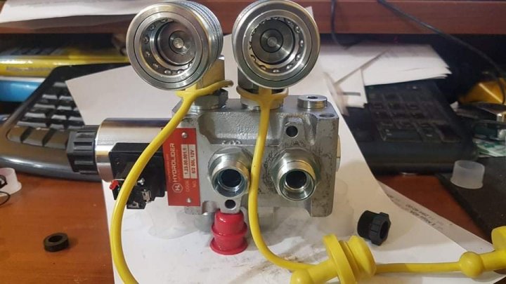

jak podłączyć kabelki do cewki?

Bartek933 5765 Opublikowano 9 Stycznia 2020 To są gniazda push... jedną ręka wepniesz i wypniesz przewód? Odnośnik do komentarza https://www.agrofoto.pl/forum/gallery/image/768818-dzielnik-cisnienia-hydrolider-6-2-50l-min/#findComment-2627036
sumek666 5103 Opublikowano 9 Stycznia 2020 nie. zwykłe najtańsze. Odnośnik do komentarza https://www.agrofoto.pl/forum/gallery/image/768818-dzielnik-cisnienia-hydrolider-6-2-50l-min/#findComment-2627038
luki9610 228 Opublikowano 9 Stycznia 2020 Pod te co masz dane diodę a ten wolny to do ramy gdzieś. 1 Odnośnik do komentarza https://www.agrofoto.pl/forum/gallery/image/768818-dzielnik-cisnienia-hydrolider-6-2-50l-min/#findComment-2627040
sumek666 5103 Opublikowano 9 Stycznia 2020 2 plusy? łopatologicznie poproszę bo to nie jest do tura Odnośnik do komentarza https://www.agrofoto.pl/forum/gallery/image/768818-dzielnik-cisnienia-hydrolider-6-2-50l-min/#findComment-2627047
luki9610 228 Opublikowano 9 Stycznia 2020 (edytowane) Tu gdzie rezystor - Dioda + wolne byle gidzie do ramy. bo za słabe zdjęcie i nie widzę polaryzacji diody. Edytowane 9 Stycznia 2020 przez luki9610 1 Odnośnik do komentarza https://www.agrofoto.pl/forum/gallery/image/768818-dzielnik-cisnienia-hydrolider-6-2-50l-min/#findComment-2627053

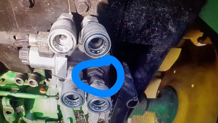

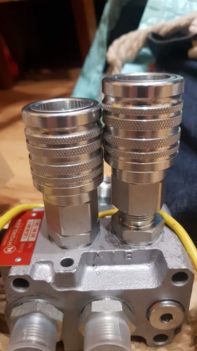

sumek666 5103 Opublikowano 9 Stycznia 2020 (edytowane) @luki9610 dziękuję 🍺 @Krzysiek3110 również dziękuję 🍺 powiedzcie mi jeszcze taką rzecz. jest jakiś nypel kątowy coś jak do kranów ściennych żeby można gniazda euro (3-4) odsunąć od siebie? brakuje 5 mm Edytowane 9 Stycznia 2020 przez sumek666 Odnośnik do komentarza https://www.agrofoto.pl/forum/gallery/image/768818-dzielnik-cisnienia-hydrolider-6-2-50l-min/#findComment-2627055

luki9610 228 Opublikowano 9 Stycznia 2020 (edytowane) Poszukaj na sklep tubes-international oni mają niemal wszystko jak nie to 2x musisz dać kolanka Edytowane 9 Stycznia 2020 przez luki9610 Odnośnik do komentarza https://www.agrofoto.pl/forum/gallery/image/768818-dzielnik-cisnienia-hydrolider-6-2-50l-min/#findComment-2627176
Sadek 1448 Opublikowano 9 Stycznia 2020 Można 2 kolanka tylko to już duże się zrobi. 1 Odnośnik do komentarza https://www.agrofoto.pl/forum/gallery/image/768818-dzielnik-cisnienia-hydrolider-6-2-50l-min/#findComment-2627246
sumek666 5103 Opublikowano 9 Stycznia 2020 (edytowane) właśnie kolega @luki9610 pisał ale komentarz znikł. @Bartek933 usuwałeś coś ? poza podwójnym zdjęciem gniazdo ma średnicę 40 mm. rozstaw gwintów 37 mm Edytowane 9 Stycznia 2020 przez sumek666 Odnośnik do komentarza https://www.agrofoto.pl/forum/gallery/image/768818-dzielnik-cisnienia-hydrolider-6-2-50l-min/#findComment-2627250

Gość Opublikowano 9 Stycznia 2020 To chyba dzielnik strumienia oleju nie ciśnienia. Nie ma takich krzywek, żeby odsunąć gniazda. Sam chciałem tak dać bezpośrednio w rozdzielaczu Waryńskiego i lipa. Skończyło się na zakuciu przewodów a rozdzielacz gdzieś schować. Sam możesz zrobić podobnie. Żeby gniazdo działało pull-push to trzeba je na panelu zamontować i dać wąż, żeby gniazdo mogło się cofać przy wpinaniu. Odnośnik do komentarza https://www.agrofoto.pl/forum/gallery/image/768818-dzielnik-cisnienia-hydrolider-6-2-50l-min/#findComment-2627276
sumek666 5103 Opublikowano 9 Stycznia 2020 1 minutę temu, Thomas2135 napisał: To chyba dzielnik strumienia oleju nie ciśnienia zwał jak zwał 2 minuty temu, Thomas2135 napisał: Nie ma takich krzywek, żeby odsunąć gniazda. no nie ma. trzeba coś pospawać 2 minuty temu, Thomas2135 napisał: Żeby gniazdo działało pull-push to trzeba je na panelu zamontować i dać wąż, żeby gniazdo mogło się cofać przy wpinaniu. albo kupić profesjonalne ale to już ze 100 zł ja będę używał tego tylko do rozsiewacza nawozu Odnośnik do komentarza https://www.agrofoto.pl/forum/gallery/image/768818-dzielnik-cisnienia-hydrolider-6-2-50l-min/#findComment-2627278
