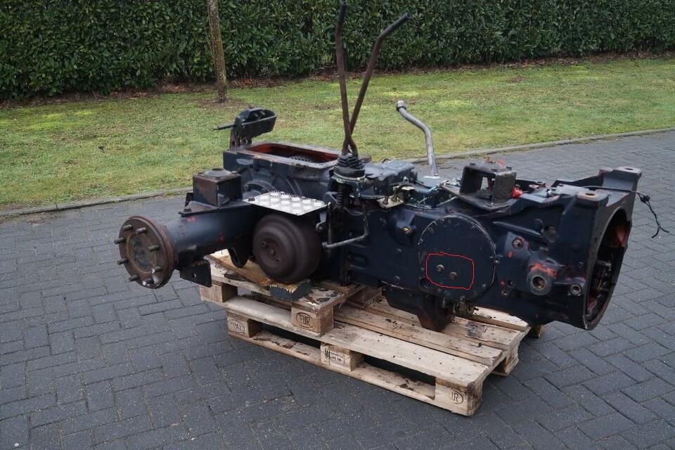

SpaceJockey napisał:
Zacznij od odkręcenia dolnej pokrywy która jest centralnie pod sprzęgłem, przykręcana jest na 4 śruby. Tam zobaczysz co się dzieje i czy jest dobrze ustawione. A jak już Ci przyjdzie do rozjechania ciągnikiem pamiętaj że na samej górze są jeszcze dwie ukryte śruby zaznaczyłem je na zdjęciu oraz dolną pokrywę.
jakie zadanie ma ten okrągly bemben tylko z drugiej strony korpusu?
 Tak jak wspominałem zacznij od tej pokrywy na dole pewnie trzeba będzie też zdjąć osłonę wału. Wtedy sprawdzisz jaka masz szczelinę na łożysku oporowym.
Skoro twierdzisz że na zgaszonym silniku włączasz i dobrze ciągnie to znaczy że masz źle wyregulowane i Ci nie rozłącza, a to kwestia regulacji cięgła czyli prosty temat.
