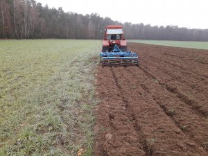

Marcin34 154 Opublikowano 29 Grudnia 2019 Jaka szerokość i czym to będziesz ciagn Odnośnik do komentarza https://www.agrofoto.pl/forum/gallery/image/768196-agro-masz-runner-30/#findComment-2618821
Zetor-7340 201 Opublikowano 29 Grudnia 2019 3m, jaka cena? Odnośnik do komentarza https://www.agrofoto.pl/forum/gallery/image/768196-agro-masz-runner-30/#findComment-2618835
Marcin34 154 Opublikowano 29 Grudnia 2019 A ile trzeba mocy do niego Odnośnik do komentarza https://www.agrofoto.pl/forum/gallery/image/768196-agro-masz-runner-30/#findComment-2618841
dacjan123 29 Opublikowano 29 Grudnia 2019 pewnie jak do większości takich agregatów 3m cos kolo 200 KM Odnośnik do komentarza https://www.agrofoto.pl/forum/gallery/image/768196-agro-masz-runner-30/#findComment-2618848
Rolnik7343 5863 Opublikowano 29 Grudnia 2019 "agro kuzyni" mają takiego i jakoś 200km nie potrzebne Odnośnik do komentarza https://www.agrofoto.pl/forum/gallery/image/768196-agro-masz-runner-30/#findComment-2618871
dacjan123 29 Opublikowano 29 Grudnia 2019 to zależy wszytko tez na jakiej glebokosci pracuje i jaka ziemia Odnośnik do komentarza https://www.agrofoto.pl/forum/gallery/image/768196-agro-masz-runner-30/#findComment-2618890
36RR 30 Opublikowano 29 Grudnia 2019 jockerfarm jd 95km ciąga takiego ale po wierzchu Odnośnik do komentarza https://www.agrofoto.pl/forum/gallery/image/768196-agro-masz-runner-30/#findComment-2618971

Mich9 671 Opublikowano 29 Grudnia 2019 Rolnik7343 napisał: "agro kuzyni" mają takiego i jakoś 200km nie potrzebne Zobacz jakie piachy u nich i jak ten dojcz dostaje, zażynanie a nie praca i to pewnie tylko na 20 cm. 1 Odnośnik do komentarza https://www.agrofoto.pl/forum/gallery/image/768196-agro-masz-runner-30/#findComment-2618996
Gość Opublikowano 29 Grudnia 2019 4 godziny temu, Rolnik7343 napisał: "agro kuzyni" mają takiego i jakoś 200km nie potrzebne Do sprawnej pracy potrzeba duużo kucyków. Nawet zwykły gruber 2 belkowy stawia spory opór. Jak dla mnie męczenie ciągnika na 120% to nie robota. Byle góreczka i nie ma jazdy. @Burkson tylko AM brałeś pod uwagę, czy też inne marki? Gratuluję nabytku. Odnośnik do komentarza https://www.agrofoto.pl/forum/gallery/image/768196-agro-masz-runner-30/#findComment-2619004
Rolnik7343 5863 Opublikowano 29 Grudnia 2019 Nie od razu Kraków zbudowano Zetor też ciągle chodzi na full obciążeniu Odnośnik do komentarza https://www.agrofoto.pl/forum/gallery/image/768196-agro-masz-runner-30/#findComment-2619226
Gość Opublikowano 29 Grudnia 2019 Sąsiad pronarem 82 ciąga taki pług jak ty masz, to powiem ci szczerze, że nie chciałbym takiej roboty... Ciągałem moim mfem rabe albatrosa to też za słodka ta robota nie była, tyle że półbieg jest to jakoś to szło. Do sprawnej pracy trzeba mocy, i nie ma na to bata. Odnośnik do komentarza https://www.agrofoto.pl/forum/gallery/image/768196-agro-masz-runner-30/#findComment-2619241
Rolnik7343 5863 Opublikowano 29 Grudnia 2019 Pług to pług, przy włóce 6m to dopiero dostaje, jak się ziemi napchać to na "jedynce" potrafi go dusić Odnośnik do komentarza https://www.agrofoto.pl/forum/gallery/image/768196-agro-masz-runner-30/#findComment-2619262
Burkson 22 Opublikowano 1 Stycznia 2020 Rolnik7343 napisał: Na bogatego Mikołaja trafiłeś A tak 😅😂LukaszBRO napisał:jaka cena takiego?Cena 30tys brutto danielursus3p napisał: 4 godziny temu, Rolnik7343 napisał: "agro kuzyni" mają takiego i jakoś 200km nie potrzebne Do sprawnej pracy potrzeba duużo kucyków. Nawet zwykły gruber 2 belkowy stawia spory opór. Jak dla mnie męczenie ciągnika na 120% to nie robota. Byle góreczka i nie ma jazdy. @Burkson tylko AM brałeś pod uwagę, czy też inne marki? Gratuluję nabytku. Brałem pod uwagę Mandama Speca HD ale na tym wyposażeniu drożej wychodził Marcin34 napisał: Jaka szerokość i czym to będziesz ciagn 3m aktualnie 140km MF ale ciężkawo ma ale jest plan nad większym ciągnikiem Odnośnik do komentarza https://www.agrofoto.pl/forum/gallery/image/768196-agro-masz-runner-30/#findComment-2620882
kuba1290 2 Opublikowano 5 Stycznia 2021 jak oceniasz agregat po sezonie pracy ? i czy ten wał sie sprawadza? Odnośnik do komentarza https://www.agrofoto.pl/forum/gallery/image/768196-agro-masz-runner-30/#findComment-2797322
Burkson 22 Opublikowano 3 Marca 2021 kuba1290 napisał: jak oceniasz agregat po sezonie pracy ? i czy ten wał sie sprawadza? Bardzo dobrze nie mam zastrzeżeń zrobił z 100ha albo i może lepiej 😀 tak wał robi duża robote ale jeden minus to zawleczki gnieły od skrobaków na wale 😒 i musiałem troche to przerobić Odnośnik do komentarza https://www.agrofoto.pl/forum/gallery/image/768196-agro-masz-runner-30/#findComment-2824916
Ziel 226 Opublikowano 18 Stycznia 2025 Długi jest ten zestaw? Mam Case mx 135 i planuje kupić takiego runnera ciekawy jestem czy nie będzie za ciężki. Narazie odkręcę 2 skrajne redlice. Odnośnik do komentarza https://www.agrofoto.pl/forum/gallery/image/768196-agro-masz-runner-30/#findComment-3150015
Sadek 1518 Opublikowano 18 Stycznia 2025 To 4 czy 6 cylindrów i ile masz na przodzie? Odnośnik do komentarza https://www.agrofoto.pl/forum/gallery/image/768196-agro-masz-runner-30/#findComment-3150020
Ziel 226 Opublikowano 18 Stycznia 2025 6 garów 5800kg i 950kg na przodzie. Odnośnik do komentarza https://www.agrofoto.pl/forum/gallery/image/768196-agro-masz-runner-30/#findComment-3150030
rex15 286 Opublikowano 18 Stycznia 2025 Troche za bogato do mx135. Mx150 i 170 są juz wieksze gabarytowo i mają mocniejsze podnosniki Odnośnik do komentarza https://www.agrofoto.pl/forum/gallery/image/768196-agro-masz-runner-30/#findComment-3150051
