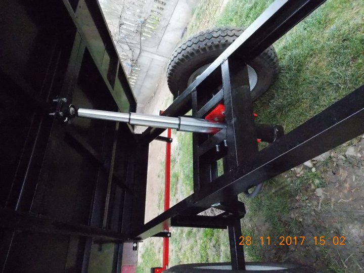

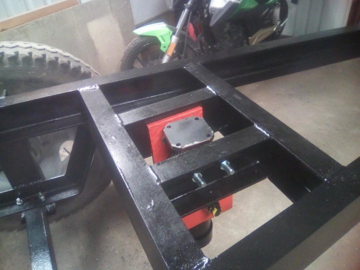

Gość Opublikowano 15 Stycznia 2020 @bratrolnika dzięki Darek o to mi chodziło 😊jakiej grubości i szerokość są te czerwone blachy ?? Nie wiem czy 100 ceownik wystarczy pod te całe mocowanie słownika😏 @rolniczek96 A co Ty mnie uwzględnił w swoim zestawieniu 😕 czuje się ... oburzony Odnośnik do komentarza https://www.agrofoto.pl/forum/gallery/image/767316-wywrotka-jednoosiowa-45t/page/19/#findComment-2631426
bratrolnika 29015 Opublikowano 15 Stycznia 2020 szerokość 17,5cm, ale to przewymiarowane, wystarczy 15cm grubość 15mm ceownik jest 120 śruby m16 Odnośnik do komentarza https://www.agrofoto.pl/forum/gallery/image/767316-wywrotka-jednoosiowa-45t/page/19/#findComment-2631427
Gość Opublikowano 15 Stycznia 2020 Śruby to poznałem że 16 😏kuźwa mam oko😃 Twardość 8.8?? Odnośnik do komentarza https://www.agrofoto.pl/forum/gallery/image/767316-wywrotka-jednoosiowa-45t/page/19/#findComment-2631430
bratrolnika 29015 Opublikowano 15 Stycznia 2020 tak jest panie prezesie Odnośnik do komentarza https://www.agrofoto.pl/forum/gallery/image/767316-wywrotka-jednoosiowa-45t/page/19/#findComment-2631432
Gość Opublikowano 15 Stycznia 2020 a jaki ja tam prezes 😊to to zwykły rolnik przez kanalie36 tacy nazywani są hodowcami "rogatego dziadostwa"😝to jeszcze mi powiedz jaki zrobić rozstaw tych dłuższych ceowników?? Odnośnik do komentarza https://www.agrofoto.pl/forum/gallery/image/767316-wywrotka-jednoosiowa-45t/page/19/#findComment-2631437
bratrolnika 29015 Opublikowano 15 Stycznia 2020 Tych dłuższych, czyli których??? Odnośnik do komentarza https://www.agrofoto.pl/forum/gallery/image/767316-wywrotka-jednoosiowa-45t/page/19/#findComment-2631442
Gość Opublikowano 15 Stycznia 2020 no tych poprzecznych ,czyli długość tych co czerwone blachy przykręcone Odnośnik do komentarza https://www.agrofoto.pl/forum/gallery/image/767316-wywrotka-jednoosiowa-45t/page/19/#findComment-2631448
bratrolnika 29015 Opublikowano 15 Stycznia 2020 25cm, plus to co w ceownik wpuszczone, razem ok 35cm Odnośnik do komentarza https://www.agrofoto.pl/forum/gallery/image/767316-wywrotka-jednoosiowa-45t/page/19/#findComment-2631462
