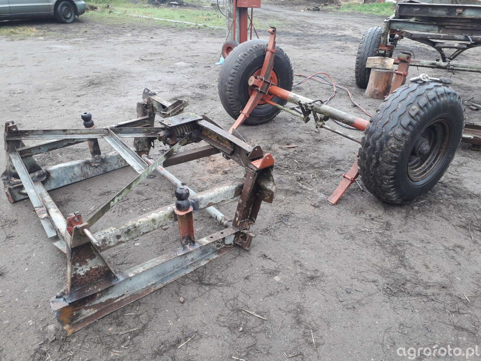

Jednak z tyłu jedynie os z resorami sie udalo odzyskac. Reszte trzeba bedzie robić od nowa
pawelmf 307 Opublikowano 7 Grudnia 2019 Z 16 celownika zrób ramę Odnośnik do komentarza https://www.agrofoto.pl/forum/gallery/image/766935-autosan-d47/#findComment-2604372
rocknrollnik1 1425 Opublikowano 7 Grudnia 2019 uuuu, a co to się stanęło??? Odnośnik do komentarza https://www.agrofoto.pl/forum/gallery/image/766935-autosan-d47/#findComment-2604383
szymon09875 14904 Opublikowano 7 Grudnia 2019 Doprowadzam do użytku moj ostatni nabytek Odnośnik do komentarza https://www.agrofoto.pl/forum/gallery/image/766935-autosan-d47/#findComment-2604389
GucioJUMZ 394 Opublikowano 7 Grudnia 2019 1 godzinę temu, pawelmf napisał: Z 16 celownika zrób ramę Jak na jeden siłownik to z 16 a jak na dwa to 12 .trochę czasową robota znam to bo i swoją reanimowalem Odnośnik do komentarza https://www.agrofoto.pl/forum/gallery/image/766935-autosan-d47/#findComment-2604442
szymon09875 14904 Opublikowano 7 Grudnia 2019 Jesli cokolwiek z niej zrobie to przyczepe do bel. Robic wywrotke pd podstaw nie mam czasu... Odnośnik do komentarza https://www.agrofoto.pl/forum/gallery/image/766935-autosan-d47/#findComment-2604459
GucioJUMZ 394 Opublikowano 7 Grudnia 2019 Przyczepę do bel myślę zrobić z drewnianki d44 wstawić ceownik 12 6 m i dać rury na spód i koła na odwrót? Odnośnik do komentarza https://www.agrofoto.pl/forum/gallery/image/766935-autosan-d47/#findComment-2604525
szymon09875 14904 Opublikowano 7 Grudnia 2019 Ja mam dwuteownik 150 mm i to ma isc na rame, jesli nie będzie dosc sztywna na dol pojdzie kratownica. Dlugosc planuje 7.3m Odnośnik do komentarza https://www.agrofoto.pl/forum/gallery/image/766935-autosan-d47/#findComment-2604533
izydor6280 1326 Opublikowano 8 Grudnia 2019 d46 przerabiają na lawety a tam rama 120 plus kraty, więc myślę taka dwuteówka powinna spokojnie wytrzymać Odnośnik do komentarza https://www.agrofoto.pl/forum/gallery/image/766935-autosan-d47/#findComment-2604904
szymon09875 14904 Opublikowano 8 Grudnia 2019 Najgorsze że tył caly do wyrzucenia i trzeba robic od podstaw. Trochę mi to pokrzyżowało plany, bo wszystko sie znacząco wydłuży. Odnośnik do komentarza https://www.agrofoto.pl/forum/gallery/image/766935-autosan-d47/#findComment-2604916
