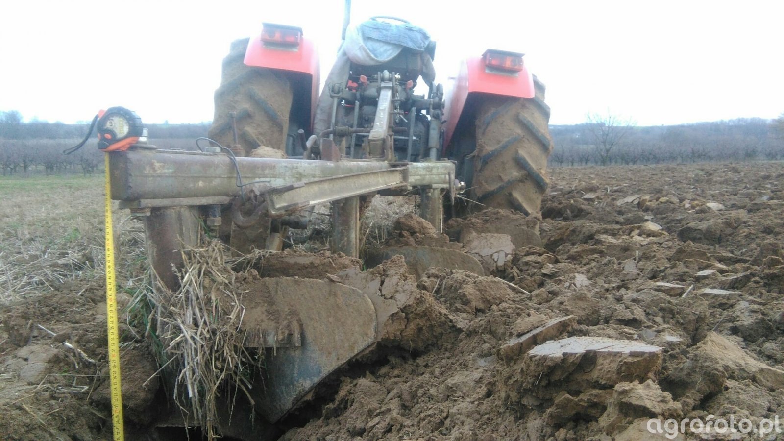

Jak widać 30cm 3 skiby. W kolach woda dużo daje. Idzie 2 biegiem ale on ma wolniejsze biegi od mojej 60 i Zetora 6245. Z gorki dosc lekko pod górkę tylko na blokadzie a jak zlapie glinki przod podnosi aż się zakopie. Zjechalem bo mnie wkurzala ta blokada wyskakiwala ciagle, ucialem takiego preta zeby ją zablokowac ale musze zrobic patent z dzwignia ręcznego
Cytat
pewnie masz te kamienie wydarte -zęby na tym sprzęgle kłowym , miałem to samo w 7211 nie szło ustać na blokadzie bo i tak wyskakiwało , dopiero nowa jedna część bo całkiem wydarta a drugą podszlifowałem to teraz jak wcisnę to lekko trzymam i siedzi -blokada
Nie wiem ile doszło kg trzeba by obliczyc albo moze w jakims katalogu jest. Jak sie szybko stanie ciagnikiem na twardym rownym podlozu to go tak fajnie buja do przodu do tylu. Uciag na blokadzie jest jak zlapalo gliny to przod w gore dopiero po chwili sie zakopywal wtedy szybko podnosnik cyk na chwile i znow jechal. Zrobilem cale pole 200x120
non stop na blokadzie załączonej, ciagle tez przy nawracaniu, troche zeszlo bo nie chcial skrecac ale sposobem udalo sie w 8 godzin to pole zrobic. Ten wymiar pola to od gory kolo 100metrow a od dolu kolo 115 dlugosc 200 takze klin wiec tez dluzej.
