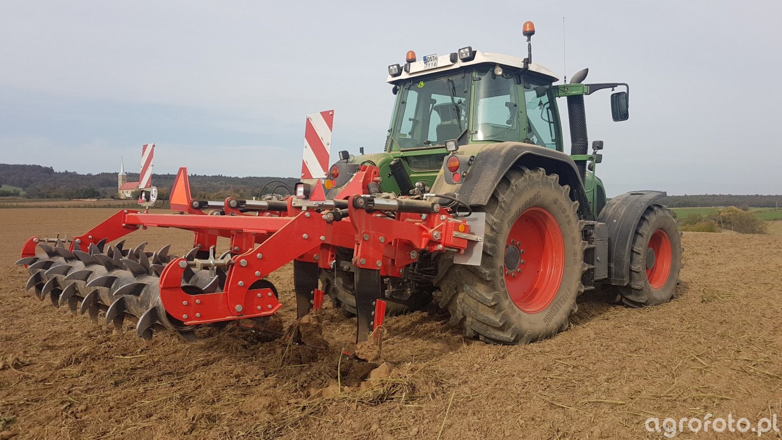

opall-agri Hektor głębosz na testy robione na głębokość 35cm prędkość 7km/h
Bartek933 5860 Opublikowano 25 Października 2019 Dlaczego tak płytko? Odnośnik do komentarza https://www.agrofoto.pl/forum/gallery/image/764708-glebosz/#findComment-2582305
michu20 173 Opublikowano 25 Października 2019 głębiej w tych warunkach brakło mocy ;-) Odnośnik do komentarza https://www.agrofoto.pl/forum/gallery/image/764708-glebosz/#findComment-2582330
JarekBazydlo 3051 Opublikowano 25 Października 2019 Do glebosza na 45cm w gline trzeba dobrego konia chyba że mniejsza ilość łap:) Odnośnik do komentarza https://www.agrofoto.pl/forum/gallery/image/764708-glebosz/#findComment-2582335
Gość Opublikowano 25 Października 2019 6 minut temu, michu20 napisał: głębiej w tych warunkach brakło mocy 😉 Ile on ma kucy pod maską i jaki to model? Odnośnik do komentarza https://www.agrofoto.pl/forum/gallery/image/764708-glebosz/#findComment-2582340
michu20 173 Opublikowano 25 Października 2019 180 koni Fendt 718 teren pagórkowaty i w spodzie glina tak że nie wymagajmy zbyt wiele ;-) Odnośnik do komentarza https://www.agrofoto.pl/forum/gallery/image/764708-glebosz/#findComment-2582347
JarekBazydlo 3051 Opublikowano 25 Października 2019 Na 3 łapy spokojnie dałby sobie radę:) Fajne uczucie jak złapie bardziej ubitej gliny i od razu ciągnik staje:) Odnośnik do komentarza https://www.agrofoto.pl/forum/gallery/image/764708-glebosz/#findComment-2582360
Mikruss 537 Opublikowano 25 Października 2019 a u mnie w tym roku na glinie szlo miod malina o dziwo mimo piekielnej suszy z tym ze 175 km 7 lap na 40 cm.... Odnośnik do komentarza https://www.agrofoto.pl/forum/gallery/image/764708-glebosz/#findComment-2582404
JarekBazydlo 3051 Opublikowano 25 Października 2019 Może nie było takiej podeszwy albo pod spodem nie ma gliny Odnośnik do komentarza https://www.agrofoto.pl/forum/gallery/image/764708-glebosz/#findComment-2582462
Mikruss 537 Opublikowano 25 Października 2019 mam calkowicie inne lapy a co do gliny to jest bo jak unosilem do gory o na lapach zostawala sucha. Najgorzej szlo po ququ na kiszonke na sredniej ziemi gdzie gliny nie ma...taki rodzynek. Odnośnik do komentarza https://www.agrofoto.pl/forum/gallery/image/764708-glebosz/#findComment-2582480
michu20 173 Opublikowano 25 Października 2019 mikruss a jaki masz głębosz i jaki typ łap Odnośnik do komentarza https://www.agrofoto.pl/forum/gallery/image/764708-glebosz/#findComment-2582509
Mikruss 537 Opublikowano 25 Października 2019 plug dlutowy unia harrier 3m 7 lap. Masz w galerii. Odnośnik do komentarza https://www.agrofoto.pl/forum/gallery/image/764708-glebosz/#findComment-2582533
Xyloniros 89 Opublikowano 25 Października 2019 Jeśli sucha na łapach to idzie lekko, jak mokra to byś musiał mieć z 300 kuunia do tego harriera albo bardzo wolno Odnośnik do komentarza https://www.agrofoto.pl/forum/gallery/image/764708-glebosz/#findComment-2582556
ZELKOW 1358 Opublikowano 26 Października 2019 typ łap też sporo daje tutaj są całkowicie pionowe i inaczej zrywają tą wartwę niż hakowe Odnośnik do komentarza https://www.agrofoto.pl/forum/gallery/image/764708-glebosz/#findComment-2582569
olkosio 143 Opublikowano 26 Października 2019 22 godziny temu, Mikruss napisał: a u mnie w tym roku na glinie szlo miod malina o dziwo mimo piekielnej suszy z tym ze 175 km 7 lap na 40 cm.... ale ty masz pług dłutowy całkiem inny układ łap i inne działanie. głębosz spulchnia tylko ziemię(szczególnie głębokie warstwy) a nie miesza. nie wyrzuca martwicy do góry. Odnośnik do komentarza https://www.agrofoto.pl/forum/gallery/image/764708-glebosz/#findComment-2582818
Mikruss 537 Opublikowano 26 Października 2019 A dlutowiec wyrzuca? Miesza owszem ale to dzieki bocznym skrzydelkom. Do glebokiego spulchniania i tak zalecany jest ich demontaż. Co do bardzo glebokiej drenarki tzn 50 cm wiecej to bede 3 lapy odkrecal bo i 300 kunia moglo by braknac. Odnośnik do komentarza https://www.agrofoto.pl/forum/gallery/image/764708-glebosz/#findComment-2582834
