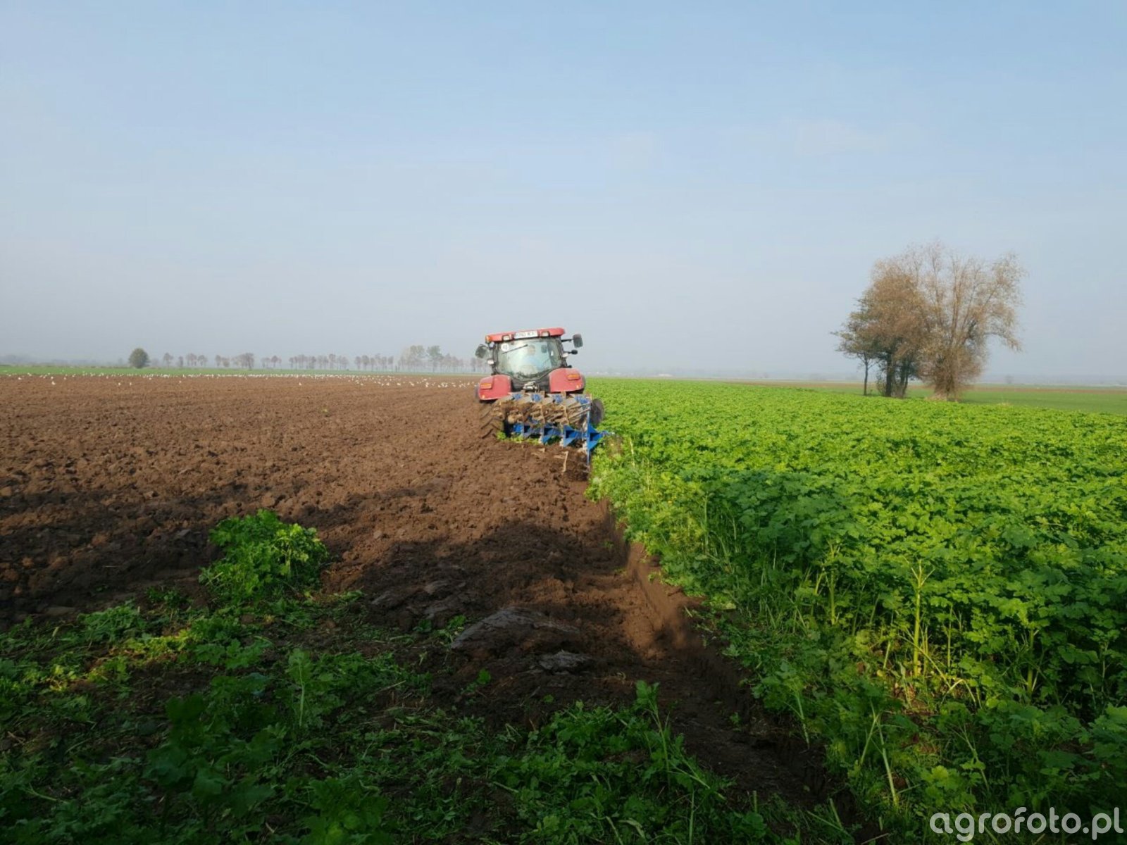

marjanmeme 13 Opublikowano 25 Października 2019 Ktoś ustawiał pług euromaszu? Kupiłem go w dobrych pieniądzach ale nie potrafię go ustawić. PO3 50cm na skibe Odnośnik do komentarza https://www.agrofoto.pl/forum/gallery/image/764673-case-maxxum-125-overum-xcelsior-cx-4975f-na-azurach/#findComment-2582287
Sylwekx25 6209 Opublikowano 25 Października 2019 Napisz konkretnie jaki masz problem z tym pługiem to doradzimy jak i co zmienić w ustawieniach. Odnośnik do komentarza https://www.agrofoto.pl/forum/gallery/image/764673-case-maxxum-125-overum-xcelsior-cx-4975f-na-azurach/#findComment-2582292
marjanmeme 13 Opublikowano 25 Października 2019 Ustawiłem wszystko jak w szkole uczyli. Czyli górny łącznik w fasolce luźno chodzi czyli w pracy pług ładnie jest poziomy. Na odciagach jest luźny i ładnie idzie idealnie środkiem ale i tak redli jak cholera. Jakby odkładnice byle za krótkie. Jak wydłuże śrubę rzymską od tego żeby go zeskosowac bardziej to trochę się poprawia przykrywanie ale wtedy już go wyciąga z bruzdy. Już sam nie wiem jak to zrobić żeby było dobrze. Teraz jest względnie wypionowany na głębokość 20cm ale może go bardziej przechylić w stronę oranego?Generalnie konstrukcja taka sama jak w pługach agromaszu. Wewnętrzną śruby skręciłem na maksa. Zewnętrzna jest koło połowy wykręcona. Odnośnik do komentarza https://www.agrofoto.pl/forum/gallery/image/764673-case-maxxum-125-overum-xcelsior-cx-4975f-na-azurach/#findComment-2582456
