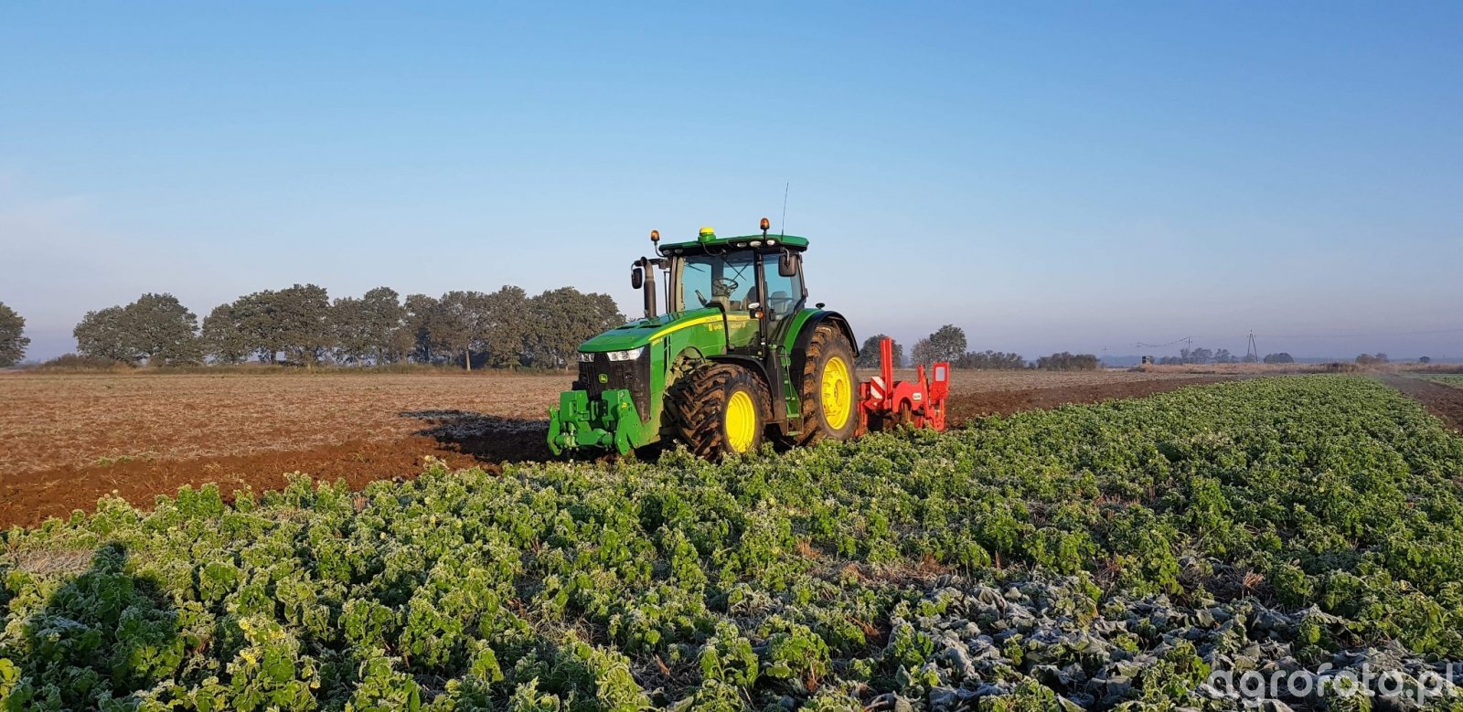

taka tam zabaweczka
Roman176 5564 Opublikowano 20 Października 2019 gdzie taki mróź jest ? Odnośnik do komentarza https://www.agrofoto.pl/forum/gallery/image/764428-john-deere-8370r/#findComment-2580352
iron 1041 Opublikowano 21 Października 2019 jakie tam skrzynie siedziały? Bo nie daleko mnie komuś padła właśnie w takim skrzynia i jedynie ok80k. ot taka droga zabaweczka Odnośnik do komentarza https://www.agrofoto.pl/forum/gallery/image/764428-john-deere-8370r/#findComment-2580488
JD1188 127 Opublikowano 21 Października 2019 Chyba wszystkie, a przynajmniej większość na autopower jest Odnośnik do komentarza https://www.agrofoto.pl/forum/gallery/image/764428-john-deere-8370r/#findComment-2580493
iron 1041 Opublikowano 21 Października 2019 A podobno fendt jest drogi w utrzymaniu Odnośnik do komentarza https://www.agrofoto.pl/forum/gallery/image/764428-john-deere-8370r/#findComment-2580504
JD1188 127 Opublikowano 21 Października 2019 Vario wymienisz taniej niż ten cały autopower, i vario dłużej wytrzmie. Swoją drogą to wymiana vario jest tańsza niż porządny remont zwykłego powershifta. Odnośnik do komentarza https://www.agrofoto.pl/forum/gallery/image/764428-john-deere-8370r/#findComment-2580512
iron 1041 Opublikowano 21 Października 2019 ja o tym wiem Odnośnik do komentarza https://www.agrofoto.pl/forum/gallery/image/764428-john-deere-8370r/#findComment-2580521
Gość Opublikowano 21 Października 2019 iron napisał:jakie tam skrzynie siedziały? Bo nie daleko mnie komuś padła właśnie w takim skrzynia i jedynie ok80k. ot taka droga zabaweczkaNiby 8370 miały tylko AutoPowr'a, ale dwie wiochy odemnie gospodarstwo ma 8370 i na własne oczy widziałem w kabinie, że jest na PowerSchifcie. Odnośnie AutoPowr , to w serii 8×30 był to niewypał. U nas obszarowiec miał 8530, to po 10 latach w końcu pogonił go handlarzowi, a w zamian przytargał od tegoż handlarzyny 23 letniego 8400 😄 Odnośnik do komentarza https://www.agrofoto.pl/forum/gallery/image/764428-john-deere-8370r/#findComment-2580531
Vhalior2 66 Opublikowano 21 Października 2019 w nich albo ap albo e23 Odnośnik do komentarza https://www.agrofoto.pl/forum/gallery/image/764428-john-deere-8370r/#findComment-2580533
iron 1041 Opublikowano 21 Października 2019 acha ni ja nie wiem jaką skrzynię ma tamten gościu ale tak czy siak nie taki jd cudowny tym bardziej że ma jeszcze 6195r i też się zepsuł 😶 Odnośnik do komentarza https://www.agrofoto.pl/forum/gallery/image/764428-john-deere-8370r/#findComment-2580546
johniy861 78 Opublikowano 21 Października 2019 @JD1188 wymiana uszczelniaczy w vario to koszt około 15-20 k a wymiana całej skrzyni w zależności od modelu 70-80k tzn podobnie jak autopower a remont powershifta około 40k. Wytrzymałość w zależności od operatora bo są vario do remontu po 8 tys godzin a sa autopowery do remontu po 12 tys godzin i na odwrót @iron wiesz może co się stało w 6195R? Odnośnik do komentarza https://www.agrofoto.pl/forum/gallery/image/764428-john-deere-8370r/#findComment-2580547
Krzysztof81 9839 Opublikowano 21 Października 2019 W mniejszych modelach też wszyscy szukają egzemplarzy z Powerquad, za bardzo nikt nie chce na powershifcie albo autopower. W 8000 z tego co kojarze to nie ma powerquad tylko powershift a w nowszych jeszcze autopower. Jezeli nie mam racji to niech ktos poprawi. Odnośnik do komentarza https://www.agrofoto.pl/forum/gallery/image/764428-john-deere-8370r/#findComment-2580597
iron 1041 Opublikowano 21 Października 2019 johniy861 napisał:@JD1188 wymiana uszczelniaczy w vario to koszt około 15-20 k a wymiana całej skrzyni w zależności od modelu 70-80k tzn podobnie jak autopower a remont powershifta około 40k. Wytrzymałość w zależności od operatora bo są vario do remontu po 8 tys godzin a sa autopowery do remontu po 12 tys godzin i na odwrót @iron wiesz może co się stało w 6195R?nie mam pojęcia ale spytam kolegi może coś będzie wiedział ale napewno poważna sprawa bo ciągnik zastępczy był u chłopa który też się zepsuł tylko to axion już był. Odnośnik do komentarza https://www.agrofoto.pl/forum/gallery/image/764428-john-deere-8370r/#findComment-2580617
johniy861 78 Opublikowano 21 Października 2019 @Krzysztof81 powerquad występuje w starych seriach 6000-6030 i 7000-7030 a obecnie tylko 6R. Powerquad to też powershift tyle, że z zakresami i tylko 4 biegi powershifta. W starych seriach 8000 8010 8020 8030 skrzynie powershift wytrzymują nawet 15 tys godzin dlatego są tak poszukiwane. Obecnie w seriach 7R i 8R sa dostępne skrzynie autopower i e23 która jest bardzo podobna do starych 16 biegowych powershiftow i podobno nie ma z nią większych problemów @iron jeśli możesz to podpytaj co się stało bo szukam czegoś około 200 km i potrzebuje opinii o ciągnikach Odnośnik do komentarza https://www.agrofoto.pl/forum/gallery/image/764428-john-deere-8370r/#findComment-2580621
Krzysztof81 9839 Opublikowano 21 Października 2019 Cos tak kojarzyłem. Kolega ma 8120 i dwa mniejsze,wiem ze zaczynaja sie na 6😉 nie pamietam numerów. Musze kiedy przyjrzec sie im lepiej. Zawsze pakuje dupe do dużego. Fajny, tylko jak własciciel mówi, ma wrażenie że gdzies z niego paliwo ucieka, tyle wpierdala. Więc w praktyce tylko do ciezkich prac polowych. Odnośnik do komentarza https://www.agrofoto.pl/forum/gallery/image/764428-john-deere-8370r/#findComment-2580704
iron 1041 Opublikowano 21 Października 2019 johniy861 napisał:@Krzysztof81 powerquad występuje w starych seriach 6000-6030 i 7000-7030 a obecnie tylko 6R. Powerquad to też powershift tyle, że z zakresami i tylko 4 biegi powershifta. W starych seriach 8000 8010 8020 8030 skrzynie powershift wytrzymują nawet 15 tys godzin dlatego są tak poszukiwane. Obecnie w seriach 7R i 8R sa dostępne skrzynie autopower i e23 która jest bardzo podobna do starych 16 biegowych powershiftow i podobno nie ma z nią większych problemów @iron jeśli możesz to podpytaj co się stało bo szukam czegoś około 200 km i potrzebuje opinii o ciągnikachmniejszy jeździ nic mu nie jest, coś mi źle powiedział. Odnośnik do komentarza https://www.agrofoto.pl/forum/gallery/image/764428-john-deere-8370r/#findComment-2580775
Gość Opublikowano 21 Października 2019 Krzysztof81 napisał: Cos tak kojarzyłem. Kolega ma 8120 i dwa mniejsze,wiem ze zaczynaja sie na 6😉 nie pamietam numerów. Musze kiedy przyjrzec sie im lepiej. Zawsze pakuje dupe do dużego. Fajny, tylko jak własciciel mówi, ma wrażenie że gdzies z niego paliwo ucieka, tyle wpierdala. Więc w praktyce tylko do ciezkich prac polowych. Bo pewno "gaz w podłogę"... Pamiętam jak u mnie we wsi 20 lat temu świeżo upieczony obszarowiec kupił 8400, to nakazał pracować w polu zawsze na max. gazie, żeby wydajność maksymalizować. no to pegeerowscy traktorzyści suwak od ręcznego na podłokietniku max. do przodu i jazda ! Myśleli że im wyższe obroty, to motor ma więcej mocy i piłowali na 2250 obr. podczas gdy silnik max. moc osiągał przy 1700 😋 Po takiej 12 godzinnej orce 350 do baku "wchodziło". Odnośnik do komentarza https://www.agrofoto.pl/forum/gallery/image/764428-john-deere-8370r/#findComment-2580797
