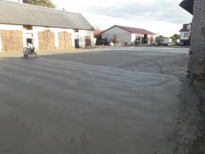

ThePerkins 1127 Opublikowano 14 Października 2019 ile za m2 wyszło? Odnośnik do komentarza https://www.agrofoto.pl/forum/gallery/image/764083-plyta-zelbetowa/#findComment-2577269
timo 824 Opublikowano 15 Października 2019 Czy ja dobrze widzę, że tu jest tylko jedna warstwa zbrojenia i to dociśnięta do dołu? Takie płyty zbroi się góra-dół, przy czym górne zbrojenie przenosi większe obciążenia. To długo nie wytrzyma, a chytry dwa razy płaci... Rezygnacja z porządnego zbrojenia to złudna oszczędność, jeszcze będziesz klął na siebie. Odnośnik do komentarza https://www.agrofoto.pl/forum/gallery/image/764083-plyta-zelbetowa/#findComment-2577375
Gość Opublikowano 15 Października 2019 Jak myślisz ilu tonowe ładunki będa tu jeździć, żeby robić podwójne zbrojenie? Odnośnik do komentarza https://www.agrofoto.pl/forum/gallery/image/764083-plyta-zelbetowa/#findComment-2577388
Gość Opublikowano 15 Października 2019 1 godzinę temu, timo napisał: Czy ja dobrze widzę, że tu jest tylko jedna warstwa zbrojenia i to dociśnięta do dołu? Takie płyty zbroi się góra-dół, przy czym górne zbrojenie przenosi większe obciążenia. To długo nie wytrzyma, a chytry dwa razy płaci... Rezygnacja z porządnego zbrojenia to złudna oszczędność, jeszcze będziesz klął na siebie. To co on będzie robił lotnisko że trzeba podwójne zbrojenie robić? Odnośnik do komentarza https://www.agrofoto.pl/forum/gallery/image/764083-plyta-zelbetowa/#findComment-2577393
slawek74 16228 Opublikowano 15 Października 2019 timo napisał: Czy ja dobrze widzę, że tu jest tylko jedna warstwa zbrojenia i to dociśnięta do dołu? Takie płyty zbroi się góra-dół, przy czym górne zbrojenie przenosi większe obciążenia. To długo nie wytrzyma, a chytry dwa razy płaci... Rezygnacja z porządnego zbrojenia to złudna oszczędność, jeszcze będziesz klął na siebie. wytłumacz do czego to górne zbrojenie ? jakieś nowe prawo fizyki odkryłeś? Odnośnik do komentarza https://www.agrofoto.pl/forum/gallery/image/764083-plyta-zelbetowa/#findComment-2577394
Pigmei 2015 Opublikowano 15 Października 2019 No rzeczywiście, po co podwójne zbrojenie na placu, przecież producenci płyt drogowych to głupki, projektanci posadzek w halach produkcyjnych - idioci, nawet wymogi producentów silosów płaskodennych to imbecyle bo w stosują podwójną kratownicę Odnośnik do komentarza https://www.agrofoto.pl/forum/gallery/image/764083-plyta-zelbetowa/#findComment-2577401
Gość Opublikowano 15 Października 2019 Widziałeś kiedyś projekt zbrojenia na domu rodzinnym z poddaszem użytkowym? Wiesz jakie tam zbrojenie dają? 2 warstwowe zbrojenie z drutu fi 12. Projektowanie wygląda tak kopiuj-wklej. Tak się robi tanie projekty. Żeby nikt nie poniósł odpowiedzialności za słabe zbrojenie i "katastrofę budowlaną" pakuje się zbrojenia jakby tam miał być na poddaszu garaż na ciężarówkę. Odnośnik do komentarza https://www.agrofoto.pl/forum/gallery/image/764083-plyta-zelbetowa/#findComment-2577409
wojtek918 6 Opublikowano 15 Października 2019 Zbrojenie górne ma za zadanie przenieść obciążenie/momenty gnące od odporu gruntu w miejscu gdzie brak jest obciążenia zewnętrznego. Im lepiej przygotujemy podłoże tzn. bardziej zagęścimy tym wielkość zbrojenia górnego będzie się nam zmniejszać. Siatka dolna jak i górna powinna posiadac odpowiednią otulinę w tym przypadku min.40mm. Kolejna sprawa to odpowiedni układ nacięć tzw. dylatacji pozornych które wykonuję się po wylaniu betonu np. na następny dzień w celu zminimalizowania zarysowania od skurczu. Wszystko zależy też od czego co tu będzie jeździć Odnośnik do komentarza https://www.agrofoto.pl/forum/gallery/image/764083-plyta-zelbetowa/#findComment-2577431
avici_lv80 106 Opublikowano 15 Października 2019 przecież tą siatkę układają tylko po to żeby beton sie nie zarysował a jak ponacinają dylatację to dzieci po dzieciach a dalej widać że podkładają kostki brukowe pod siatkę wiec chyba majstry wiedzą co robią.. kto by na takim podwórku robił kratownicę przecież ten beton nie wisi w powietrzu a prościej i taniej zrobić jakąś podbudowę z kruszywa i to jest atom Odnośnik do komentarza https://www.agrofoto.pl/forum/gallery/image/764083-plyta-zelbetowa/#findComment-2577435
Piotrek1975 1415 Opublikowano 15 Października 2019 Ja myślę wylać posadzkę bez zbrojenia tylkp dać 15 cm z włóknem szklanym i tyle. Odnośnik do komentarza https://www.agrofoto.pl/forum/gallery/image/764083-plyta-zelbetowa/#findComment-2577438
mazowszak 101 Opublikowano 15 Października 2019 Ja to się wyprowadzam z domu,skoro ma się zawalić Odnośnik do komentarza https://www.agrofoto.pl/forum/gallery/image/764083-plyta-zelbetowa/#findComment-2577466
ramzesss 50 Opublikowano 15 Października 2019 każdy tam ma swoją teorie , ojciec kiedyś lał 15 cm z betoniarki i sie trzyma. Tutaj jest 20 cm b25 posadzkowego a pod spodem folia i chudziak pod środkiem . Wylano jest 1100m2. ogulnie niski jest teren i od zawsze sypane były kamienie , jest ich na grubo . Pod wylanie betonu sypany i zagęszczony był żwir 10cm Odnośnik do komentarza https://www.agrofoto.pl/forum/gallery/image/764083-plyta-zelbetowa/#findComment-2577509
roberts 10 Opublikowano 15 Października 2019 Zbrojenie górne w płytach, oprócz ograniczenia wystąpienia spękań od skurczu betonu, podczas wiązania nie będzie pełnić żadnej innej funkcji w płycie. Zasada taka góra płyty podczas "obciążania" będzie ściskana a dół płyty rozciągany. Beton znakomicie radzi sobie z siłami ściskającymi za to jest o wiele słabszy (około 10 razy) na rozciągnie (dół płyty podczas "obciążania") Przy dobrze zagęszczonym podłożu oraz z wykonaniem podsypki tak jak kolega zrobił z piasku około 10cm, która powinna pełnić funkcję "mrozochronną", zbrojenie płyty dołem również jest zbędne dla takiego obciążenia jak maszyny rolnicze. Zbrojenie jakie powinno się zastosować to dyble w 1/3 wysokości płyty w miejscach dylatowania płyty, przy czym poletka dylatacyjne nie większe niż 25m2. To takie małe sprostowanie (według literatury, szkoły i doświadczenia) dla kolegów, którzy chcieliby się podjąć utwardzania podwórka właśnie betonem. Odnośnik do komentarza https://www.agrofoto.pl/forum/gallery/image/764083-plyta-zelbetowa/#findComment-2577599
sztafek#8482; 250 Opublikowano 15 Października 2019 11 godzin temu, timo napisał: Czy ja dobrze widzę, że tu jest tylko jedna warstwa zbrojenia i to dociśnięta do dołu? Takie płyty zbroi się góra-dół, przy czym górne zbrojenie przenosi większe obciążenia. To długo nie wytrzyma, a chytry dwa razy płaci... Rezygnacja z porządnego zbrojenia to złudna oszczędność, jeszcze będziesz klął na siebie. Górne większe obciążenia przenosi? Wytłumacz mi żebym zrozumiał, ze jestem w błędzie bo cały czas myślałem ze dolne Odnośnik do komentarza https://www.agrofoto.pl/forum/gallery/image/764083-plyta-zelbetowa/#findComment-2577661
bialy2005 585 Opublikowano 18 Października 2019 U mnie 2 lata jak wylane 15cm b25 bez zbrojenia jeździmy ciężarówka po 30t z naczepa i nic się nie dzieje oczywiście dylatacje pociete. Odnośnik do komentarza https://www.agrofoto.pl/forum/gallery/image/764083-plyta-zelbetowa/#findComment-2578843
ramzesss 50 Opublikowano 18 Października 2019 do sprzątania kupiłeś zamiatarkę czy ściągasz czymś te brudy z posadzki? Odnośnik do komentarza https://www.agrofoto.pl/forum/gallery/image/764083-plyta-zelbetowa/#findComment-2578852
Gość Opublikowano 18 Października 2019 Dnia 15.10.2019 o 10:42, timo napisał: Czy ja dobrze widzę, że tu jest tylko jedna warstwa zbrojenia i to dociśnięta do dołu? Takie płyty zbroi się góra-dół, przy czym górne zbrojenie przenosi większe obciążenia. To długo nie wytrzyma, a chytry dwa razy płaci... Rezygnacja z porządnego zbrojenia to złudna oszczędność, jeszcze będziesz klął na siebie. A co da u góry na ściskanie? Odnośnik do komentarza https://www.agrofoto.pl/forum/gallery/image/764083-plyta-zelbetowa/#findComment-2578887
sztafek#8482; 250 Opublikowano 18 Października 2019 1 godzinę temu, bialy2005 napisał: U mnie 2 lata jak wylane 15cm b25 bez zbrojenia jeździmy ciężarówka po 30t z naczepa i nic się nie dzieje oczywiście dylatacje pociete. A jaką podbudowe masz? Wlasnie robie płytę Obornikową i zastanawiam się jak ustabilizować podłoże Odnośnik do komentarza https://www.agrofoto.pl/forum/gallery/image/764083-plyta-zelbetowa/#findComment-2578921
bialy2005 585 Opublikowano 23 Października 2019 Piasek zageszczony zageszczarka jakies 10-20cm Odnośnik do komentarza https://www.agrofoto.pl/forum/gallery/image/764083-plyta-zelbetowa/#findComment-2581429
