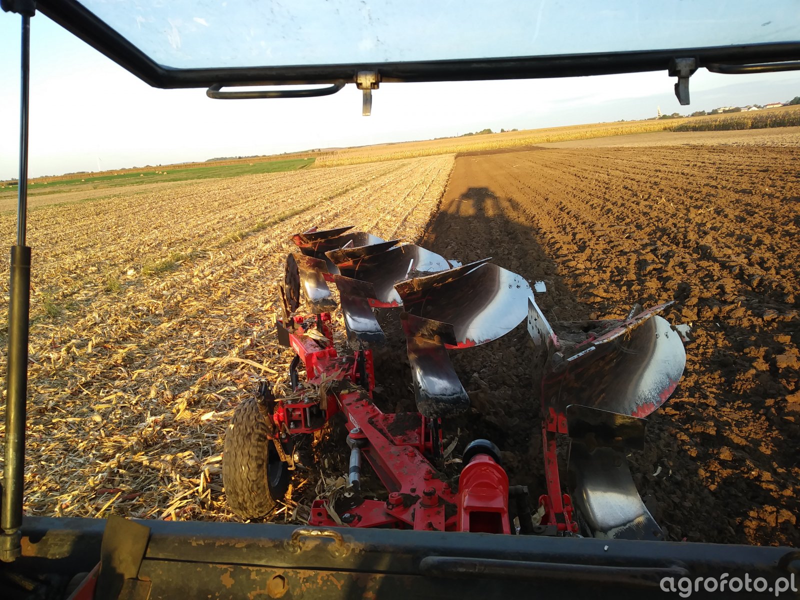

sumek666 5103 Opublikowano 3 Października 2019 orka razówka? Odnośnik do komentarza https://www.agrofoto.pl/forum/gallery/image/763430-akpil-km-80-w-orce-po-zbiorze-kukurydzy-na-ziarno/#findComment-2572192
tomek15h 114 Opublikowano 4 Października 2019 Tak razówka,bezpośrednio po skoszeniu kukurydzy. Odnośnik do komentarza https://www.agrofoto.pl/forum/gallery/image/763430-akpil-km-80-w-orce-po-zbiorze-kukurydzy-na-ziarno/#findComment-2572250
sumek666 5103 Opublikowano 4 Października 2019 Elegancko kryje. Jaką przystawka cięte? Odnośnik do komentarza https://www.agrofoto.pl/forum/gallery/image/763430-akpil-km-80-w-orce-po-zbiorze-kukurydzy-na-ziarno/#findComment-2572283
tomek15h 114 Opublikowano 4 Października 2019 Fantini we współpracy z rekordem. 2 Odnośnik do komentarza https://www.agrofoto.pl/forum/gallery/image/763430-akpil-km-80-w-orce-po-zbiorze-kukurydzy-na-ziarno/#findComment-2572324
marjanmeme 13 Opublikowano 4 Października 2019 nie zapycha się na przedpluzkach? Z ciekawości ile mogą wazyc przedpluzki? Odnośnik do komentarza https://www.agrofoto.pl/forum/gallery/image/763430-akpil-km-80-w-orce-po-zbiorze-kukurydzy-na-ziarno/#findComment-2572330
tomek15h 114 Opublikowano 4 Października 2019 (edytowane) Nie zapycha się wcale, rozstaw między korpusami 105 cm, wysokość słupicy 78 cm, przedpłużki typu kukurydzianego nie są bez znaczenia w orce po QQ na ziarno.Dla mnie to zasadniczy test pługa.Dodam że kukurydza miała około 3m wysokości,obsada 83 000 /h, FAO 220, plon 10t/h,wilgotność 24-25%. Komplet przedpłużków na 1 korpus(góra- dół)waży około 35 kg. Edytowane 4 Października 2019 przez tomek15h Odnośnik do komentarza https://www.agrofoto.pl/forum/gallery/image/763430-akpil-km-80-w-orce-po-zbiorze-kukurydzy-na-ziarno/#findComment-2572331
sumek666 5103 Opublikowano 4 Października 2019 Jaka odmiana kukurydzy? Z jakiego regionu jesteś? @Kos_pl zobacz KM80 też daje radę. Teraz powstaje pytanie czy warto dokładać do KM180?🤔 Odnośnik do komentarza https://www.agrofoto.pl/forum/gallery/image/763430-akpil-km-80-w-orce-po-zbiorze-kukurydzy-na-ziarno/#findComment-2572334
arofarmer 22 Opublikowano 4 Października 2019 (edytowane) No ja tam myślę że warto, trudniej zapchać go i rama grubsza. No ale cena też taka mała nie jest, bo 42 netto z odkładaniami scandinavia Edytowane 4 Października 2019 przez arofarmer Odnośnik do komentarza https://www.agrofoto.pl/forum/gallery/image/763430-akpil-km-80-w-orce-po-zbiorze-kukurydzy-na-ziarno/#findComment-2572338
sumek666 5103 Opublikowano 4 Października 2019 42 netto za 180tke? Odnośnik do komentarza https://www.agrofoto.pl/forum/gallery/image/763430-akpil-km-80-w-orce-po-zbiorze-kukurydzy-na-ziarno/#findComment-2572342
soltysik16245 143 Opublikowano 4 Października 2019 Zależy kto ma jakie potrzeby, km180 dobry do ciągników po wyżej 140 km (zależy kto ma jakie ziemię, u mnie zts miał problem ciągnąć na zostawie 48 musiałem przekładać na 44 a i tak ciężko miał, pamiętasz może ile doplacales do przedpłużków? Robi robotę na scinaczach ale nachodzi mnie zainwestować w przedpłużki bo naprawdę warto do tego pluga. Odnośnik do komentarza https://www.agrofoto.pl/forum/gallery/image/763430-akpil-km-80-w-orce-po-zbiorze-kukurydzy-na-ziarno/#findComment-2572343
tomek15h 114 Opublikowano 4 Października 2019 (edytowane) Nasiona były z Euralisa dokładnie odmiany nie pamiętam bo to nie moja kuku tylko szwagra , ja robię prawie całą obsługę agrotechniczną.Jestem z podkarpackiego powiat przemyski. Co do pługa zależy czym będzie ciągany ,przy KM 80 ursus 1224 z prędkością około 8km/godz ,22-25 cm ,szerokość orki około 180 cm. ma co robić ziemia w klasie 1-2 .W moim przypadku km 80 w zupełności wystarczy, zważywszy na areał i moc którą dysponuję. 24 minuty temu, soltysik16245 napisał: Zależy kto ma jakie potrzeby, km180 dobry do ciągników po wyżej 140 km (zależy kto ma jakie ziemię, u mnie zts miał problem ciągnąć na zostawie 48 musiałem przekładać na 44 a i tak ciężko miał, pamiętasz może ile doplacales do przedpłużków? Robi robotę na scinaczach ale nachodzi mnie zainwestować w przedpłużki bo naprawdę warto do tego pluga. Przedpłużki kosztowały mnie 1250 zł.Kupiłem na olx od gościa który nabył km 80 z rozstawem korpusów 85 cm .Przy tym rozstawie korpusów nie dał rady orać z przedpłużkami więc je zdemontował i sprzedał-taka okazja się trafiła . Przedpłużki nie miały śladów zużycia ,nabyłem je jeszcze przed zakupem pługa. Edytowane 4 Października 2019 przez tomek15h Odnośnik do komentarza https://www.agrofoto.pl/forum/gallery/image/763430-akpil-km-80-w-orce-po-zbiorze-kukurydzy-na-ziarno/#findComment-2572345
arofarmer 22 Opublikowano 4 Października 2019 @sumek666 no wstępnie tak, ale już masz się siłownik liniowania i zabezpieczenie hydrauliczne, wersja 3+1, koło podporowe też już nie jest liche Planuje taki kupić do Ariona 440 Odnośnik do komentarza https://www.agrofoto.pl/forum/gallery/image/763430-akpil-km-80-w-orce-po-zbiorze-kukurydzy-na-ziarno/#findComment-2572361
tomek15h 114 Opublikowano 4 Października 2019 To ariona trzeba solidnie obciążyć z przodu tym bardziej jeśli ma to być KM 180 z zabezpieczeniem .Siłownik liniowania w km 180 na +. Odnośnik do komentarza https://www.agrofoto.pl/forum/gallery/image/763430-akpil-km-80-w-orce-po-zbiorze-kukurydzy-na-ziarno/#findComment-2572365
arofarmer 22 Opublikowano 4 Października 2019 900 kg już mam, awaryjne 200 kg mam w garażu zestaw 2,5 tony plus 200 kg zasypu radził bez komplikacji więc myślę że i tu nie będzie problemu, a km 80 w sumie to tylko 150 kg więcej, na pewno chce rozstaw 95 cm, bo 85 to trochę mało Odnośnik do komentarza https://www.agrofoto.pl/forum/gallery/image/763430-akpil-km-80-w-orce-po-zbiorze-kukurydzy-na-ziarno/#findComment-2572368
tomek15h 114 Opublikowano 4 Października 2019 (edytowane) Zestaw masz nabudowany czy na hydropaku?Przymierzałem się do ariona 440 ale po odwiedzeniu kilku posiadaczy serii 400 okazało się że ma problemy z podnoszeniem kombinacji uprawowo- siewnej talerzowej 3 m na hydropaku,trzeba wciągać siewnik na uwrociach, przy pełnym siewniku podnosił tylko na 30%.Zdecydowałem się na zakup ariona serii 500. Edytowane 4 Października 2019 przez tomek15h Odnośnik do komentarza https://www.agrofoto.pl/forum/gallery/image/763430-akpil-km-80-w-orce-po-zbiorze-kukurydzy-na-ziarno/#findComment-2572375
arofarmer 22 Opublikowano 4 Października 2019 Nadbudowany, jeżeli zestaw jest na hydropaku to jest zdecydowanie ciężej, z mojego punktu widzenia hydropak jest bez sensu. No ale co kto woli, jeżeli chodzi o dodatkowe wykorzystanie talerzówki to i tak bym został przy kombinacji nadbudowanej 1 Odnośnik do komentarza https://www.agrofoto.pl/forum/gallery/image/763430-akpil-km-80-w-orce-po-zbiorze-kukurydzy-na-ziarno/#findComment-2572391
sumek666 5103 Opublikowano 4 Października 2019 @arofarmer mądre słowa 👏 Odnośnik do komentarza https://www.agrofoto.pl/forum/gallery/image/763430-akpil-km-80-w-orce-po-zbiorze-kukurydzy-na-ziarno/#findComment-2572394
Tigon 1843 Opublikowano 4 Października 2019 widać ładnie wycięta po moim orosie to 2x talerzówka i dopiero można zaorać Odnośnik do komentarza https://www.agrofoto.pl/forum/gallery/image/763430-akpil-km-80-w-orce-po-zbiorze-kukurydzy-na-ziarno/#findComment-2572429
tomek15h 114 Opublikowano 4 Października 2019 Poniekąd się zgadzam ale: posiadając już dobry siewnik klasyczny korzystniej i łatwiej jest dokupić agregat z hydropakiem niż kupować kombinację nabudowaną,druga sprawa zdarzają się sytuacje w których trzeba(można) skorzystać z samego siewnika i tu kombinacja nabudowana się nie sprawdza. 7 minut temu, Tigon napisał: widać ładnie wycięta po moim orosie to 2x talerzówka i dopiero można zaorać Ma noże na wałkach i rozdrabniacz śmigłowy i jest stosunkowo nowa. Odnośnik do komentarza https://www.agrofoto.pl/forum/gallery/image/763430-akpil-km-80-w-orce-po-zbiorze-kukurydzy-na-ziarno/#findComment-2572431
ursusek360 30 Opublikowano 29 Grudnia 2022 Przecież km 80 nie ma rozstawu 105 Odnośnik do komentarza https://www.agrofoto.pl/forum/gallery/image/763430-akpil-km-80-w-orce-po-zbiorze-kukurydzy-na-ziarno/#findComment-3012900
tomek15h 114 Opublikowano 29 Grudnia 2022 Nie prawda. Odnośnik do komentarza https://www.agrofoto.pl/forum/gallery/image/763430-akpil-km-80-w-orce-po-zbiorze-kukurydzy-na-ziarno/#findComment-3013093
danielhaker 7905 Opublikowano 29 Grudnia 2022 14 godzin temu, ursusek360 napisał: Przecież km 80 nie ma rozstawu 105 85 lub 105 w zależności jaki zamówisz Odnośnik do komentarza https://www.agrofoto.pl/forum/gallery/image/763430-akpil-km-80-w-orce-po-zbiorze-kukurydzy-na-ziarno/#findComment-3013172
Strongman 4789 Opublikowano 29 Grudnia 2022 (edytowane) Według mnie przedłużki zmniejszają rozstaw,robiłem pługiem z przedpluzkami a potem do tego samego zamontowałem scinacze i dopiero robota szła. Przedpłużki dobre jak ziemia nie zruszona i wszystko trzyma się gruntu korzeniami a po talerzówce czy innej maszynie to już problem z zapychaniem. Nawet ten Marcin flash gordon z YouTube co pracuje w Danii to tylko rrzyka same orzę. Nie wiem ale ja jeszcze nie widziałem żeby ktoś kupił nówkę pług na na przedpłuzku, jedynie z zachodu to idzie używane z tymi przedpluzkami. Edytowane 29 Grudnia 2022 przez Strongman Odnośnik do komentarza https://www.agrofoto.pl/forum/gallery/image/763430-akpil-km-80-w-orce-po-zbiorze-kukurydzy-na-ziarno/#findComment-3013173
tomek15h 114 Opublikowano 30 Grudnia 2022 4 godziny temu, danielhaker napisał: 85 lub 105 w zależności jaki zamówisz 95 cm też występuje. Odnośnik do komentarza https://www.agrofoto.pl/forum/gallery/image/763430-akpil-km-80-w-orce-po-zbiorze-kukurydzy-na-ziarno/#findComment-3013180
ursusek360 30 Opublikowano 30 Grudnia 2022 Daje rady obrócić przy takim rozstawie bez liniowania? Odnośnik do komentarza https://www.agrofoto.pl/forum/gallery/image/763430-akpil-km-80-w-orce-po-zbiorze-kukurydzy-na-ziarno/#findComment-3013187
