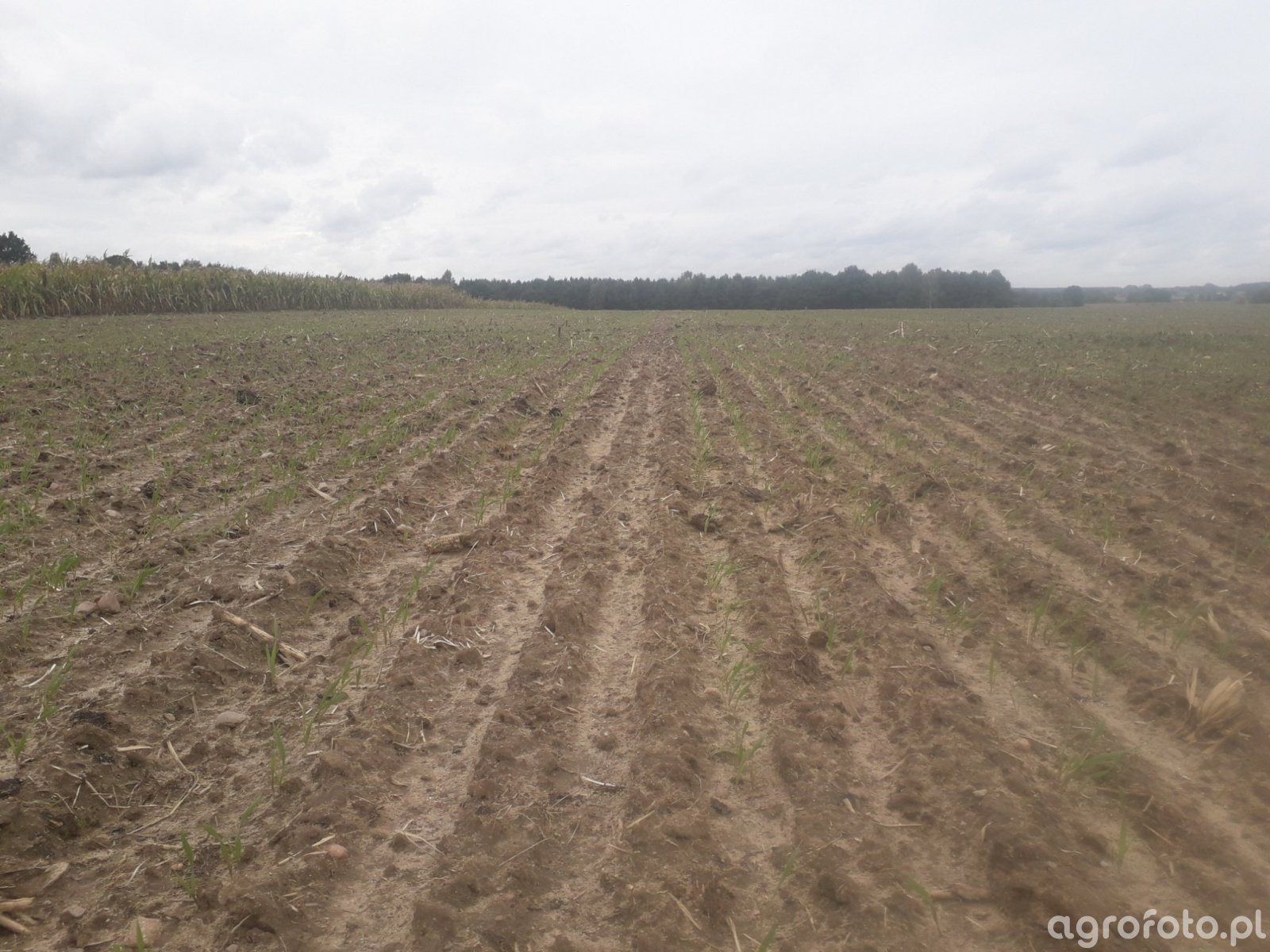

2 tygodnie po siewie
mikad 1232 Opublikowano 29 Września 2019 Siane w redlinach? Takiej metody jeszcze nie widziałem. Odnośnik do komentarza https://www.agrofoto.pl/forum/gallery/image/763233-zyto-hybrydowe-jethro/#findComment-2570117
Rolnik7343 5862 Opublikowano 29 Września 2019 w jakich redlinach ? 😂 Odnośnik do komentarza https://www.agrofoto.pl/forum/gallery/image/763233-zyto-hybrydowe-jethro/#findComment-2570120
szymon09875 14679 Opublikowano 29 Września 2019 @mikad Nie bardzo rozumiem Odnośnik do komentarza https://www.agrofoto.pl/forum/gallery/image/763233-zyto-hybrydowe-jethro/#findComment-2570144
tytanowyJanusz 5132 Opublikowano 29 Września 2019 może za duży docisk na redlicy talerzowej i wyszły takie redlinki jak w kartoflach Odnośnik do komentarza https://www.agrofoto.pl/forum/gallery/image/763233-zyto-hybrydowe-jethro/#findComment-2570148
szymon09875 14679 Opublikowano 29 Września 2019 Zobacz zdjecie po siewie, tutaj jest zrobione z bliska i dlatego tak widac. Normalny efekt po redlicy talerzowej z kółkiem dogniatajacym. Odnośnik do komentarza https://www.agrofoto.pl/forum/gallery/image/763233-zyto-hybrydowe-jethro/#findComment-2570150
nunu85 667 Opublikowano 29 Września 2019 5 minut temu, tytanowyJanusz napisał: może za duży docisk na redlicy talerzowej i wyszły takie redlinki jak w kartoflach jaki za duzy? tak ma być, jak masz przed siewnikiem wał gumowy, a dalej redlice z kołami dogniatajacymi. I z tyłu bez zadnych grabek, bo one tylko psują robotę (zrównują te góreczki i ziarno lezy za głeboko. Sam tak sieje juz od 4 czy 5 sezonów i wschody sa bardzo równe i dosc szybkie. Odnośnik do komentarza https://www.agrofoto.pl/forum/gallery/image/763233-zyto-hybrydowe-jethro/#findComment-2570159
szymon09875 14679 Opublikowano 29 Września 2019 Grabki zalezy na jakiej ziemi, ja przewaznie ustawiam je tak zeby wlasnie tylko rownaly delikatnie te górki Odnośnik do komentarza https://www.agrofoto.pl/forum/gallery/image/763233-zyto-hybrydowe-jethro/#findComment-2570161
soltys48 21716 Opublikowano 29 Września 2019 3 godziny temu, mikad napisał: Siane w redlinach? Takiej metody jeszcze nie widziałem. To zrobię Ci zdjęcie jak u mnie wygląda 🤣tam dopiero wygląda jak w redlinach Odnośnik do komentarza https://www.agrofoto.pl/forum/gallery/image/763233-zyto-hybrydowe-jethro/#findComment-2570229
mikad 1232 Opublikowano 29 Września 2019 Zdjęcie zrobione z takiej perspektywy że wygląda jak redliny w ziemniarach, doskonale wiem że to po kółkach bo też mam takie, a wszystkie smutasy niech poluzują gumę w gaciach. Odnośnik do komentarza https://www.agrofoto.pl/forum/gallery/image/763233-zyto-hybrydowe-jethro/#findComment-2570282
soltys48 21716 Opublikowano 29 Września 2019 u mnie po zwykłych też mam taki efekt Odnośnik do komentarza https://www.agrofoto.pl/forum/gallery/image/763233-zyto-hybrydowe-jethro/#findComment-2570286
