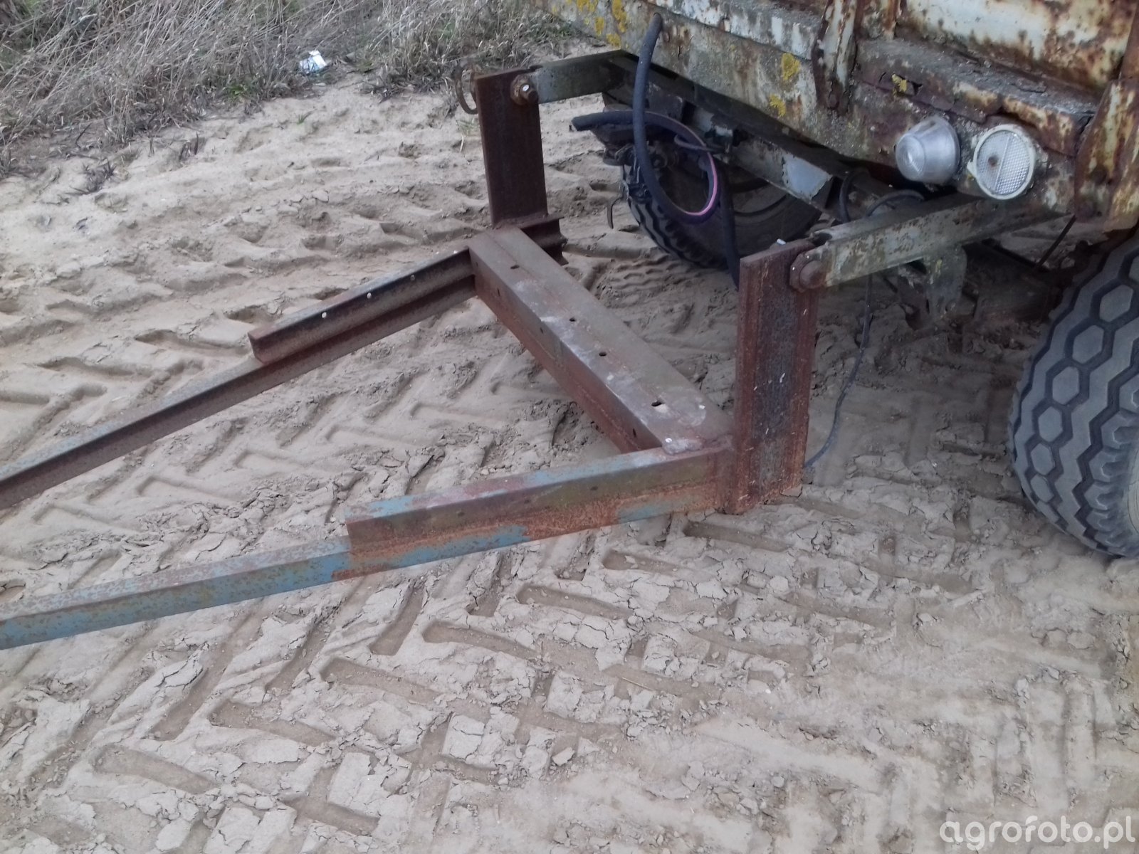

schabomił42 101 Opublikowano 23 Września 2019 A do czego to taki? Po orginalnym za ciężko Ci się właziło na przyczepę? 1 Odnośnik do komentarza https://www.agrofoto.pl/forum/gallery/image/762953-dyszel-do-przyczepy/#findComment-2567613
Gość Opublikowano 23 Września 2019 (edytowane) To jego cześć na drugim zdjęciu będzie reszta o co kaman. Edytowane 24 Września 2019 przez Gość Odnośnik do komentarza https://www.agrofoto.pl/forum/gallery/image/762953-dyszel-do-przyczepy/#findComment-2567617
kopin 4136 Opublikowano 23 Września 2019 przecież będzie ci sie to składało pod spód jak z górki pojedziesz albo zahamujesz Odnośnik do komentarza https://www.agrofoto.pl/forum/gallery/image/762953-dyszel-do-przyczepy/#findComment-2567619
Gość Opublikowano 23 Września 2019 Nic się nie składa,zrobione z grubego metalu,taka furmanka do zabrania zboża do siewu na pole za agregatem i musi być nisko żeby noży nie uszkodzić.A spawane z tego co było pod ręką. Odnośnik do komentarza https://www.agrofoto.pl/forum/gallery/image/762953-dyszel-do-przyczepy/#findComment-2567625
kopin 4136 Opublikowano 23 Września 2019 pokaż ten dyszel braturolnika to Ci wytłumaczy ,bo ja coś kiepsko to robię ;-0 Odnośnik do komentarza https://www.agrofoto.pl/forum/gallery/image/762953-dyszel-do-przyczepy/#findComment-2567636

Gość Opublikowano 24 Września 2019 (edytowane) Macie co niektórzy słaby umysł,czepiasz w ten sposób przyczepę za opryskiwaczem zaczepianym na niej 4 mauzery z RSM po 200l na ha i robi się na raz 23ha a nie lata się ciągnikiem i co chwile tankuje, jak ma się opryskiwać 600l,to samo z nawozami, mogę wysiać 5t na raz za jednym wyjazdem z domu jednym ciągnikiem.I nie straszne mi dzierżawy ze ktoś bierze paliwo dla siebie.Reszta dyszla jest na innych fotach. Edytowane 24 Września 2019 przez Gość Odnośnik do komentarza https://www.agrofoto.pl/forum/gallery/image/762953-dyszel-do-przyczepy/#findComment-2567670
bratrolnika 29017 Opublikowano 24 Września 2019 daj mu chociaż skosy, żeby to się nie złożyło przy hamowaniu 2 Odnośnik do komentarza https://www.agrofoto.pl/forum/gallery/image/762953-dyszel-do-przyczepy/#findComment-2567687
Gość Opublikowano 24 Września 2019 Płaskownik 180x30,wytrzymuje,a tak to wszystko z ceownika hutniczego,a profil zrobiony z kątownika hutniczego,pewnie 10mm Odnośnik do komentarza https://www.agrofoto.pl/forum/gallery/image/762953-dyszel-do-przyczepy/#findComment-2567710
Chromek 303 Opublikowano 24 Września 2019 (edytowane) Nikt nie neguje że to masywnie wygląda ale ja osobiście dałbym jeszcze zastrzały tak chociażby dla spokoju ducha. Po tym jak kiedyś w wozie napakowanym drzewem strzeliło ucho dyszla przy osi i wóz poszedł do rowu mam takie przeświadczenie że wzmocnień nigdy za wiele Edytowane 24 Września 2019 przez Chromek Odnośnik do komentarza https://www.agrofoto.pl/forum/gallery/image/762953-dyszel-do-przyczepy/#findComment-2567822
Gość Opublikowano 24 Września 2019 Wiem ale na razie było 2 lata w fazie testów i zdało egzamin,Tylko muszę skrócić z 1m bo sporo zachodzi Odnośnik do komentarza https://www.agrofoto.pl/forum/gallery/image/762953-dyszel-do-przyczepy/#findComment-2567850
