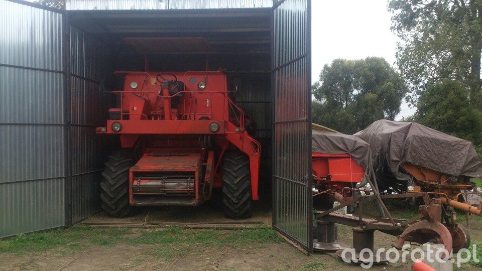

zapadniecie w zimowy sen 21.09.2019 ostatnie przepalenie w tym roku od konca zniw nie był przepalany bez problemu odpalił - trutka na szczury porozstawiana itp a teraz pytanie do was
1 przepalacie bizona czy to zima czy wiosna jedni zalecaja inni odradzaja jakie wasze sa zdania
2 druga sprawa czy ktos po zniwach czysci zbiornik ziarna z resztek ziarna pod slimakiem wyladowczym w zbiorniku ziarna wypowiadajcie sie :)
3 jakies zabezpieczenia na zime cos ktos podpowie

zawsze czyszczę zbiornik jakbyś suche ziarno miał nie ma problemu ale namoknie i zgnije a z nim blacha , drugie problematyczne miejsce to podłoga podsiewacza ciężka do wyczyszczenia ...
Przepalanie zimą i jedni i drudzy mają rację 😉. Sens zapalenie ma jak mrozów nie ma i lekko zapala , do tego najlepiej jak pochodzi conajmniej 5 min najlepiej 15 min a przy dłuższym odpaleniu to już trzeba wodę lać no chyba że na płynie .
Ale jak ciężko odpala to lepiej dać spokój raz że nie odpala to paliwo przeniknie do oleju dwa rozrusznik tylko się zużywa ,
To już lepiej co jakiś czas zakręcić rozrusznikiem bez odpalania żeby tylko olej sie rozprowadził po wale i tłoki przeleciały po tulejach . no i do tego rozruszać akumulatory po czym można je doładować
