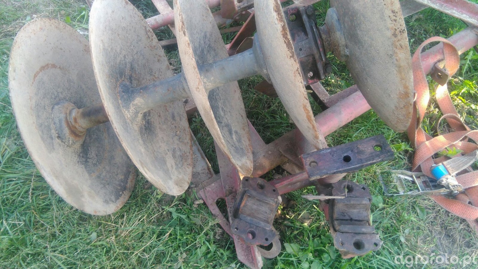

Talerzowka 4x5 penewki
Włożyłem w remont sporo kasy i lipa. Po wlaniu oleju w slupice od razu wylatuje między slupica a obudowa panewek albo przez panewki. Wlewam tak co 1 hektar. Nie mogłem kupić tych filcy co idą koło panewek, muszą być? Walki talerzy mają luzy boczne stawiają opór a w czasie pracy to chyba nieźle trzymają ciągnik, 6245 szedł i tak ale teraz mam robić zetorem klasy c360. Jak w praktyce powinno to wyglądać, na ile ten olej powinien starczyć.
No dobra ale gdzie te kalamitki? Oryginalnie panewka ma dziurkę do smarowania na górze i olej wlatuje z góry, jest takie półokrągłe wcięcie w panewce w tym miejscu. Jeśli dam kalamitke od dołu to wystarczy tą panewkę drewniana przewiercić i tyle. I najlepiej żeby wejście smaru było aż w panewce żeby nie wychodził bokiem przed panewka
