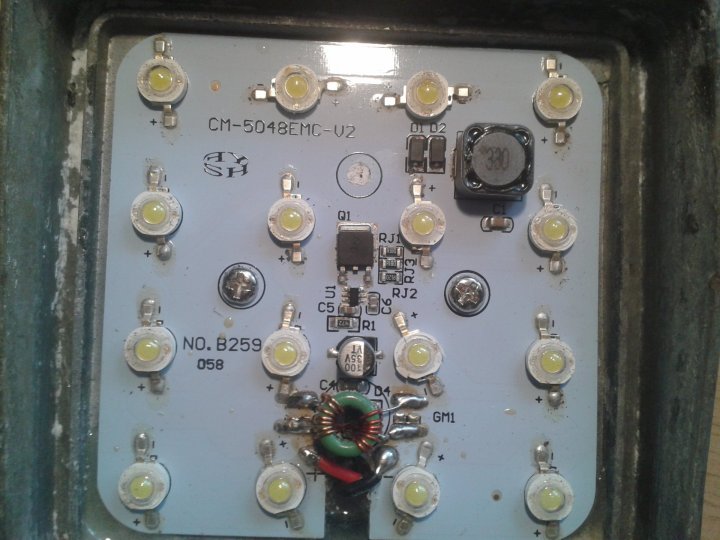

Bartoszek_xd 24 Opublikowano 14 Sierpnia 2019 da się kupić pojedyncze diody i je przelutować? Odnośnik do komentarza https://www.agrofoto.pl/forum/gallery/image/760772-lampa-robocza-24v-16led-48w/#findComment-2550509
robi57362 2783 Opublikowano 14 Sierpnia 2019 ja się już zdenerwowalem i tez rozbebeszylem jedną niestety wiedzy brak i tyle w temacie. Odnośnik do komentarza https://www.agrofoto.pl/forum/gallery/image/760772-lampa-robocza-24v-16led-48w/#findComment-2550512
Bananek 17927 Opublikowano 14 Sierpnia 2019 Bartoszek_xd napisał:da się kupić pojedyncze diody i je przelutować?da sie. ale jezeli pacjent przeznaczony na straty to mozna zamiast diody dac mostek i jeszcze troche lampa posluzy.ale tutaj raczej led zaden nie spalony. bardziej obstawialbym zimne luty. np d3 wyglada podejrzanie. 1 Odnośnik do komentarza https://www.agrofoto.pl/forum/gallery/image/760772-lampa-robocza-24v-16led-48w/#findComment-2550513
robi57362 2783 Opublikowano 14 Sierpnia 2019 a co może być nie tak jak niektóre ledy nie swieca 2 ledwo co błyszczą a kilka świeci ale słabo Odnośnik do komentarza https://www.agrofoto.pl/forum/gallery/image/760772-lampa-robocza-24v-16led-48w/#findComment-2550520
Bananek 17927 Opublikowano 14 Sierpnia 2019 multimetr w rękę i mierzysz co dochodzi do diod. Może zimne luty, może przetwornica (choć to słowo na wyrost w chińskim ledzie). A może zwyczajnie poszły diody led. Trzeba by zmierzyć. Nie ma co gdybać. Odnośnik do komentarza https://www.agrofoto.pl/forum/gallery/image/760772-lampa-robocza-24v-16led-48w/#findComment-2550524
robi57362 2783 Opublikowano 14 Sierpnia 2019 a dziś pada deszcz to może pogrzebie bo mam już dwie popsute Odnośnik do komentarza https://www.agrofoto.pl/forum/gallery/image/760772-lampa-robocza-24v-16led-48w/#findComment-2550525
Bananek 17927 Opublikowano 14 Sierpnia 2019 3 minuty temu, robi57362 napisał: a dziś pada deszcz to może pogrzebie bo mam już dwie popsute tylko uważaj na 230v bo możesz wziąć dosłownie swoją wypowiedź 3 Odnośnik do komentarza https://www.agrofoto.pl/forum/gallery/image/760772-lampa-robocza-24v-16led-48w/#findComment-2550527
robi57362 2783 Opublikowano 14 Sierpnia 2019 moje są pod 12 v wiec spokojnie Odnośnik do komentarza https://www.agrofoto.pl/forum/gallery/image/760772-lampa-robocza-24v-16led-48w/#findComment-2550608

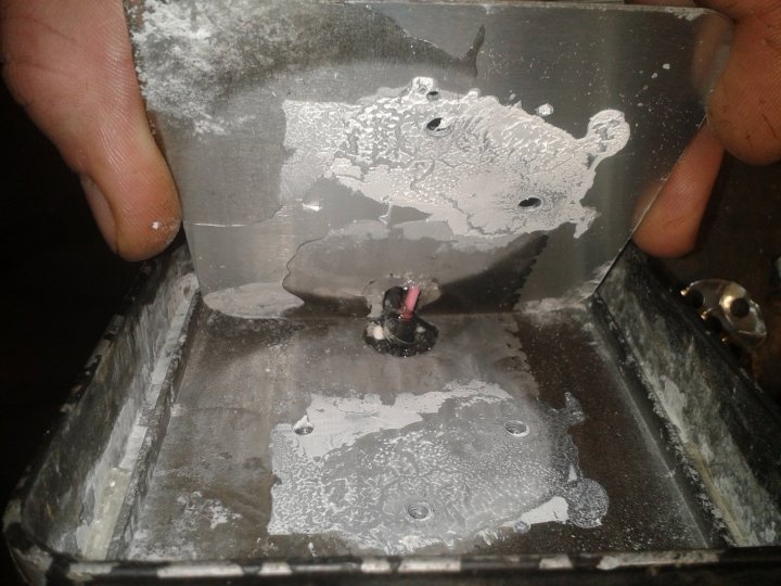

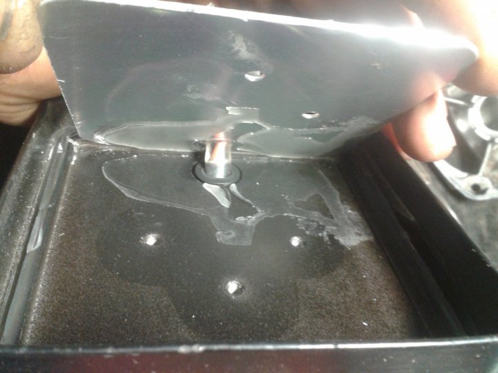

Gość Opublikowano 14 Sierpnia 2019 4 godziny temu, Bartoszek_xd napisał: da się kupić pojedyncze diody i je przelutować? dać sie da ale co z tego jak po wymianie diody prawdopodobnie znowu mogą wytrzymać równie krótko , problem tkwi w odprowadzeniu ciepła z płytki na której są zamocowane diody bo robione to jest na sztuke , na odpierdziel by jak najszybciej padło z przegrzania, pod spodem więcej kleju iż pasty termoprzewodzącej , powierzchnia obudowy w środku nie jest ani czysta ani oszlifowana a blaszaka ameliniowa z laminatem i diodami styka się z obudową praktycznie tylko w miejscu przykręcenia na śruby , dodatkowo w wyniku przegrzania odstaje od płytki laminat z diodami , ścieżkami i elektroniką 3 godziny temu, Bananek napisał: da sie. ale jezeli pacjent przeznaczony na straty to mozna zamiast diody dac mostek i jeszcze troche lampa posluzy. ale tutaj raczej led zaden nie spalony. bardziej obstawialbym zimne luty. np d3 wyglada podejrzanie. tylko że zmostkowanie da tyle że znów masz mniej swiatła z lampy, niektóre diody będą bardziej obciążone od innych i grozi to kolejnymi uszkodzeniami tym bardziej że każdy z driverów zasila po 8 diód które są połączone w 4 gałąziach po 2 szeregowo, jak pada dioda to sterownik podnosi napięcie by ustabilizować prąd reszty diód przeciążając je i uwalając po kolei wyższym prądem zasilającym na odpierdziel nie ma sensu robić ani pod względem mechanicznym ani elektrycznym bo za jakiś czas znowu trzeba bedzie sie za to zabrać by naprawiać jeszcze większe uszkodzenia , z trafieniem uszkodzonych diód to pudło , zdechłe są 1,4,5,8,9,10,11,14,15 Odnośnik do komentarza https://www.agrofoto.pl/forum/gallery/image/760772-lampa-robocza-24v-16led-48w/#findComment-2550627
robi57362 2783 Opublikowano 14 Sierpnia 2019 hm u mnie ni ma żadnej pasty przewodzacej Odnośnik do komentarza https://www.agrofoto.pl/forum/gallery/image/760772-lampa-robocza-24v-16led-48w/#findComment-2550655
Gość Opublikowano 14 Sierpnia 2019 a jaka to lampa ? moze mniejsza albo okrągła ? Odnośnik do komentarza https://www.agrofoto.pl/forum/gallery/image/760772-lampa-robocza-24v-16led-48w/#findComment-2550656
robi57362 2783 Opublikowano 14 Sierpnia 2019 okragla 27 w 12 v po ponownym obejrzeniu stwierdziłem że to nie dla mnie zabawa pomierzylem napięcie na niektórych 8v na większości ok 2.5v Odnośnik do komentarza https://www.agrofoto.pl/forum/gallery/image/760772-lampa-robocza-24v-16led-48w/#findComment-2550825
MichalP 61 Opublikowano 14 Sierpnia 2019 jak ty ją otwozyłeś? ona jest klejona czy skręcana? Odnośnik do komentarza https://www.agrofoto.pl/forum/gallery/image/760772-lampa-robocza-24v-16led-48w/#findComment-2550894
Gość Opublikowano 14 Sierpnia 2019 (edytowane) @robi57362 a zmierz napiecie na kondensatorach elektrolitycznych . jak na wszystkich będzie takie samo to uwalone diody @MichalP lampa jest klejona tzn klosz z kolimatorami jest wklejony w oprawe , trzeba grzać obudowe palnikiem dookoła Edytowane 14 Sierpnia 2019 przez Gość Odnośnik do komentarza https://www.agrofoto.pl/forum/gallery/image/760772-lampa-robocza-24v-16led-48w/#findComment-2550922
MichalP 61 Opublikowano 14 Sierpnia 2019 40 minut temu, rogaliq napisał: @robi57362 a zmierz napiecie na kondensatorach elektrolitycznych . jak na wszystkich będzie takie samo to uwalone diody @MichalP lampa jest klejona tzn klosz z kolimatorami jest wklejony w oprawe , trzeba grzać obudowe palnikiem dookoła jaka temperatura zalecana ? Odnośnik do komentarza https://www.agrofoto.pl/forum/gallery/image/760772-lampa-robocza-24v-16led-48w/#findComment-2550943
Gość Opublikowano 28 Września 2019 (edytowane) Dnia 14.08.2019 o 12:22, robi57362 napisał: hm u mnie ni ma żadnej pasty przewodzacej rozebrałem swoją nową lampę którą przykręciłem do magnesu z anteny o CB i też nie ma pasty , widzę że oszczędności chińczyków i planowane postarzanie produktu na coraz wyższym poziomie w międzyczasie ze złomu kupiłem kolejną lampę "48w" , odlutował a w zasadzie ułamał sie drut cewki filtra na zasilaniu, pod płytką była pasta ale obudowa była pęknięta za wyłamanymi żebrami i jest już do wywalenia . po uruchomieniu lampy bez montażu diód w oprawie po kilkunastu sekundach płytka parzyła w palce pomimo że multimetry wskazywały pobór mocy w granicach tylko 31W Dnia 14.08.2019 o 23:44, MichalP napisał: jaka temperatura zalecana ? a trudno powiedzieć , grzałem do chwili aż klej zaczął lekko skwierczeć Edytowane 29 Września 2019 przez Gość Odnośnik do komentarza https://www.agrofoto.pl/forum/gallery/image/760772-lampa-robocza-24v-16led-48w/#findComment-2569832
