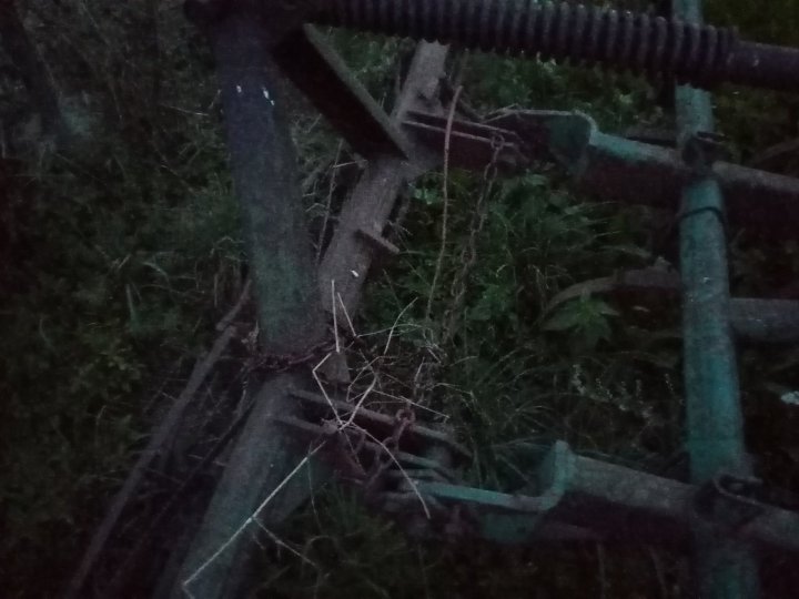

Panowie pytanie mam takie 😅 jak dorobić do niej wał z tyłu?? Jakieś pomysły? 😄
SamaPrawda 567 Opublikowano 13 Sierpnia 2019 No stań tak obok tej talerzówki i się zastanów jak będzie najlepiej, przecież filozofii tu niema... 2 Odnośnik do komentarza https://www.agrofoto.pl/forum/gallery/image/760757-talerzowka-famarol/#findComment-2550266
bratrolnika 29015 Opublikowano 13 Sierpnia 2019 Jak zadajesz tak ogólnikowe pytanie to pewnie i tak nie dasz rady. Pytaj rzeczowo, jaki wal, jakie mocowanie, to ktoś pomoże Odnośnik do komentarza https://www.agrofoto.pl/forum/gallery/image/760757-talerzowka-famarol/#findComment-2550268
Esab200 360 Opublikowano 13 Sierpnia 2019 (edytowane) W czym tu problem ? Edytowane 13 Sierpnia 2019 przez Esab200 Odnośnik do komentarza https://www.agrofoto.pl/forum/gallery/image/760757-talerzowka-famarol/#findComment-2550279
zycietoniejebajka1 1785 Opublikowano 13 Sierpnia 2019 Masz, może Ci coś pomoże, akurat stałem koło tego radła do pyrek Odnośnik do komentarza https://www.agrofoto.pl/forum/gallery/image/760757-talerzowka-famarol/#findComment-2550304
Gość Opublikowano 13 Sierpnia 2019 @artur99 popacz na grubery agregaty ścerniskowe , talerzówki z fabrycznymi wałami , na pewno 2 profile do tyłu od przodu równolegle trzeba dać takie jak ta rama co z poziomie sie zwęża ku tyłowi Odnośnik do komentarza https://www.agrofoto.pl/forum/gallery/image/760757-talerzowka-famarol/#findComment-2550308
zycietoniejebajka1 1785 Opublikowano 13 Sierpnia 2019 Tam nje możesz dać ciężkiego wału, bo mały ciągnik nie dźwignię... Więc i dodatkowa rama pod wal średnio potrzebna.. Odnośnik do komentarza https://www.agrofoto.pl/forum/gallery/image/760757-talerzowka-famarol/#findComment-2550312
Gość Opublikowano 13 Sierpnia 2019 zależy jak chce zrobić , myślałem by wykombinował sobie coś takego jak w rurowych z regulacją głębokości pracy itp a to jakoś szeroko wszędzie są rozstawione podpory wału do ramy a tu za wąsko , Odnośnik do komentarza https://www.agrofoto.pl/forum/gallery/image/760757-talerzowka-famarol/#findComment-2550349
zycietoniejebajka1 1785 Opublikowano 13 Sierpnia 2019 Wiem o czym mówisz i co masz na myśli, tylko czy da się to tutaj jakoś z sensem wykonać? Odnośnik do komentarza https://www.agrofoto.pl/forum/gallery/image/760757-talerzowka-famarol/#findComment-2550422
artur99 26 Opublikowano 13 Sierpnia 2019 przy tej talerzówce regulacja talerzy jest poprzez korby to nie mogę dać profilu zaraz przy bo nie skręcę wału z talerzami, o wagę nie ma się co martwić, od tego twojego radełka nie pasuje cos takiego, wał będzie rurowy, coś ja na gruberach będzie na zasadzie własnej masy, ja mniej więcej wiem jak to zrobić tylko myślałem że już ktoś taką talerzówkę przerobił, jest dużo zdjęć jak jakieś ,,debile" robią wał doprawiający od ostatniego wału talerzy ale to bez sensu bo jest coś takiego jak regulowanie ich. Trzeba drobić oddzielną ramę od środka to końca z profila, zrobić uchwyty poziomu pracy i oddzielną ramę na wał. 3 godziny temu, bratrolnika napisał: Jak zadajesz tak ogólnikowe pytanie to pewnie i tak nie dasz rady. Pytaj rzeczowo, jaki wal, jakie mocowanie, to ktoś pomoże Ja nie dam rady.... Gościu potrzymaj piwo xd zimą zrobię tą talerzówkę i zobaczycie co się da, a nie pisać że to się nie da wszytko się da, metodą prób i błędów ale będzie, jak na razie nie mam czasu by ją robić Odnośnik do komentarza https://www.agrofoto.pl/forum/gallery/image/760757-talerzowka-famarol/#findComment-2550474
Gość Opublikowano 13 Sierpnia 2019 19 minut temu, artur99 napisał: Ja nie dam rady.... Gościu potrzymaj piwo xd jednego by mi się nie chciało trzymać , weź lepiej cało krate browara podeslij to bede patrzeć jak przerabiasz i sobie powoli sączyć po jednym Odnośnik do komentarza https://www.agrofoto.pl/forum/gallery/image/760757-talerzowka-famarol/#findComment-2550484
artur99 26 Opublikowano 13 Sierpnia 2019 rogaliq napisał: 19 minut temu, artur99 napisał: Ja nie dam rady.... Gościu potrzymaj piwo xd jednego by mi się nie chciało trzymać , weź lepiej cało krate browara podeslij to bede patrzeć jak przerabiasz i sobie powoli sączyć po jednym Haha, każdy by tak chciał 😂 Odnośnik do komentarza https://www.agrofoto.pl/forum/gallery/image/760757-talerzowka-famarol/#findComment-2550497
AgroDamian360330 48 Opublikowano 14 Sierpnia 2019 artur99 wpadaj do mojej galerii i może Ci się spodoba mój sposób 1 Odnośnik do komentarza https://www.agrofoto.pl/forum/gallery/image/760757-talerzowka-famarol/#findComment-2550523
zycietoniejebajka1 1785 Opublikowano 14 Sierpnia 2019 Nie masz żadnej regulacji, ani docisku? Wg mnie ten wal nie robi żadnej roboty w takim układzie.. Odnośnik do komentarza https://www.agrofoto.pl/forum/gallery/image/760757-talerzowka-famarol/#findComment-2550526
AgroDamian360330 48 Opublikowano 14 Sierpnia 2019 jest regulacja . Ramiona wału są zabezpieczone małymi sworzniami Odnośnik do komentarza https://www.agrofoto.pl/forum/gallery/image/760757-talerzowka-famarol/#findComment-2550529
jonek98 2866 Opublikowano 14 Sierpnia 2019 ile ma szerokośći ? Odnośnik do komentarza https://www.agrofoto.pl/forum/gallery/image/760757-talerzowka-famarol/#findComment-2550545
artur99 26 Opublikowano 14 Sierpnia 2019 AgroDamian360330 napisał:artur99 wpadaj do mojej galerii i może Ci się spodoba mój sposóbDzięki, no i właśnie o takie coś mi chodziło, co on pisze że nie ma regulacji, przecież widać że bolec zabezpieczając jest... Fajnie zrobione i zrobię tak samo tylko że u siebie chcę jeszcze ekrany boczne porobić 😊 jonek98 napisał:ile ma szerokośći ?całe 1.8m haha 😅AgroDamian360330 napisał:jest regulacja . Ramiona wału są zabezpieczone małymi sworzniamidokładnie tak mogłeś nawet tą blaszkę od regulacji dać dłuższą też by było git, i po co to ludzie piszą że nie da się zrobić i wg, dla chcącego nic trudnego 😄 Odnośnik do komentarza https://www.agrofoto.pl/forum/gallery/image/760757-talerzowka-famarol/#findComment-2550630
Gość Opublikowano 14 Sierpnia 2019 4 godziny temu, AgroDamian360330 napisał: artur99 wpadaj do mojej galerii i może Ci się spodoba mój sposób nie głupie , w sumie jak talerzówka wąska to i taki sam wał więc można to zwęzić na tyle ile rama pozwala Odnośnik do komentarza https://www.agrofoto.pl/forum/gallery/image/760757-talerzowka-famarol/#findComment-2550660
jonek98 2866 Opublikowano 14 Sierpnia 2019 to poszukaj wału od agregatu o tej samej szerokości Odnośnik do komentarza https://www.agrofoto.pl/forum/gallery/image/760757-talerzowka-famarol/#findComment-2550835
artur99 26 Opublikowano 14 Sierpnia 2019 4 godziny temu, jonek98 napisał: to poszukaj wału od agregatu o tej samej szerokości ale po co?? lepiej zrobić sobie samemu a nie kupować Odnośnik do komentarza https://www.agrofoto.pl/forum/gallery/image/760757-talerzowka-famarol/#findComment-2550954
