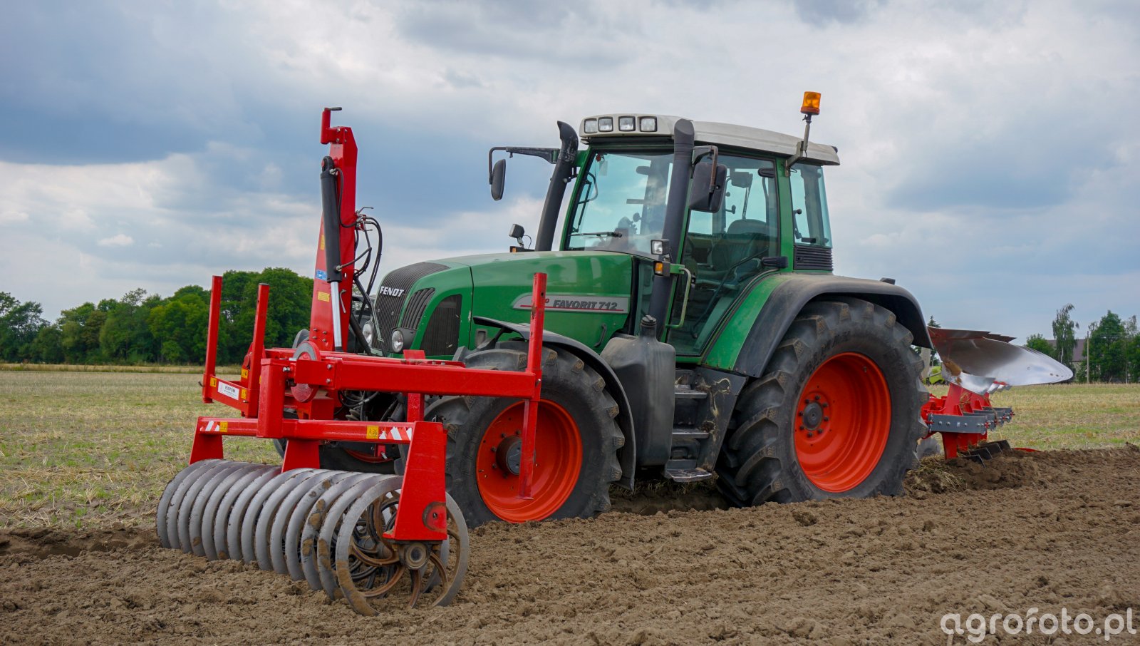

Co widzimy na zdjęciu Fendt Favorit 712 + Expom Terra I + Unia Ibis LS?
Ciągnik Fendt Favorit 712 działa na polu z pługiem Unia Ibis LS, przygotowując glebę do siewu. Napędzany silnikiem sześciocylindrowym MWM o pojemności 6.0 L, generuje moc 150 KM, co skutecznie wspiera wydajność orki. Fendt, wyposażony w mechaniczną skrzynię biegów 21/21, zapewnia precyzyjne dopasowanie prędkości do warunków terenowych i obciążeń. Rozstaw osi i solidny udźwig tylnego TUZ pozwalają na efektywne współpracowanie z maszyną towarzyszącą, wspierającą przekopywanie ziemi. Połączenie siły i wszechstronności ciągnika oraz precyzji pługa realizuje zadania z efektywnością i dbałością o jakość upraw.
Zastanawiam się nad takim rozwiązaniem, byłoby dodatkowe zagęszczenie od razu... Ogólnie sieję w orkę na przodzie mając frontpackera Guttler Duplex i z tyłu Accorda na aktywnej lub w przypadku innych roślin jak zboża i rzepak - Guttler'a Green Master. Masz wszystkie gleby jak na zdjęciu czy też jakieś ciężkie? jak na takich cięższych się zachowuje? Mam teraz pług z odkładniami ażurowymi, więc te ciężkie gleby to nie już takie wielkie pacyny jak kiedyś ;)
Ja również planuje kupić na przód jakiś wał z sekcją uprawową, żeby doprawić tą glebę bo czasami nie jestem zadowolony z efektu biernego agregatu w siewniku. Mam też cięższe ziemie i na nich również wał pięknie pracuje i tnie wszelkie grudy. Do tej pory trzeba było prosto po orce jechać agregatem, bo po zaschnięciu niczym nie szło tego uprawić, a teraz sieję prosto w orkę :)
myślałem kiedyś na takim ale zwykły wal kosztuje ok 5 tys. moja technika wygląda tak orka później wal Campbella z przodu z tyłu uprawy, następnie siew nabudowanym na biernym. minus jest taki że trzeba jeździć zaraz za plugiem by zatrzymać wilgoć, plus to doskonałe doprawiona gleba bez przesuszenia
@ASZv3, wał kupiony był używany i to bardzo spontanicznie, żadnego innego nie oglądałem. Ten był niedaleko, spodobał się i jest :) Co do jakości nie mam zastrzeżeń. Ostatnio podczas orki pękł mi jeden pierścień, ale to normalna eksploatacja, szczególnie na takich kamienistych polach jakie posiadam :)
@lukaschels, owszem, ale tutaj wszystko robię za jednym przejazdem. Każdy ma już swój sprawdzony sposób ;)
