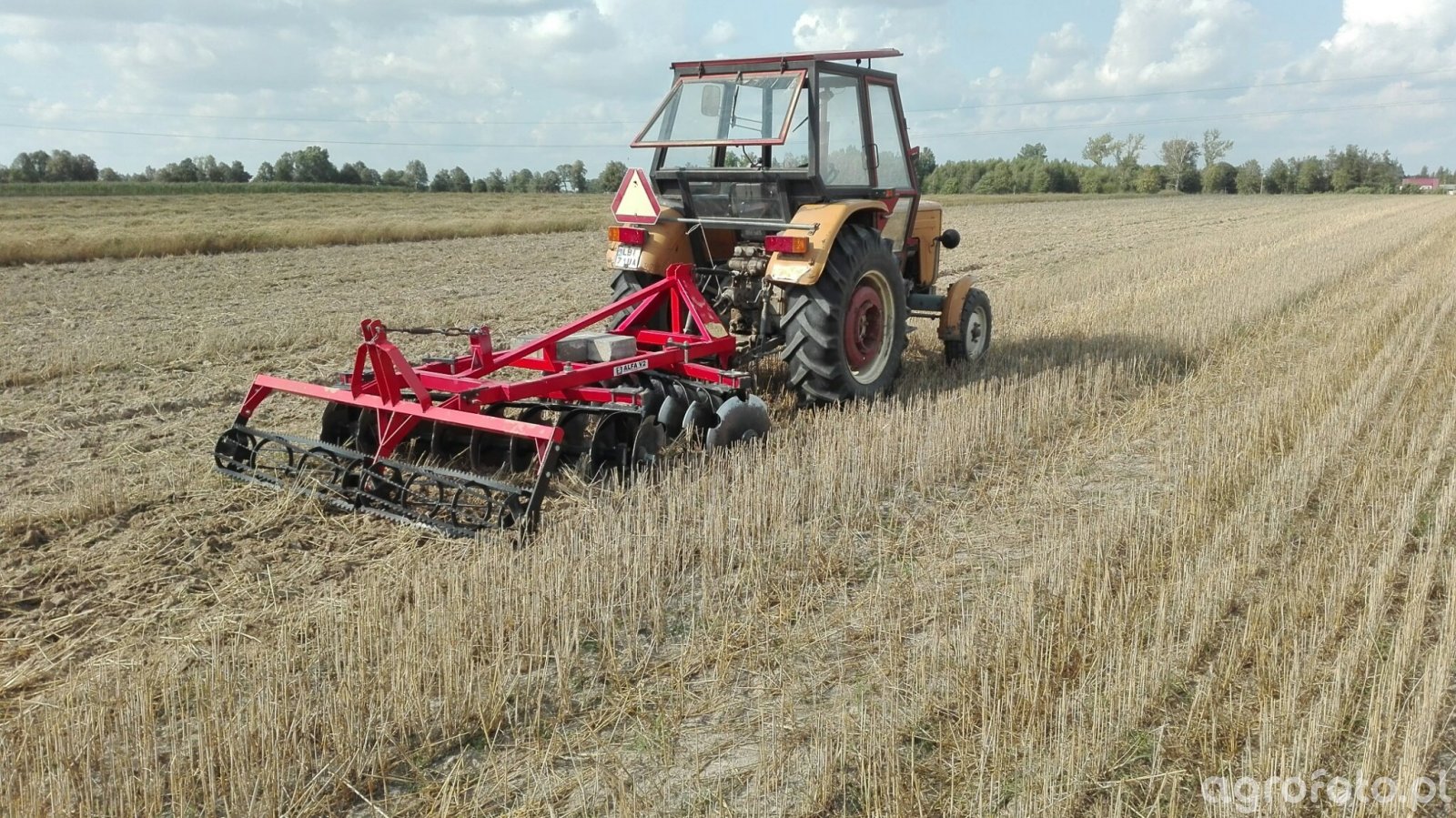

tytanowyJanusz 5473 Opublikowano 11 Sierpnia 2019 ten wałeczek to chyba mizerny efekt daje Odnośnik do komentarza https://www.agrofoto.pl/forum/gallery/image/760585-ursus-c-360-alfa-v2/#findComment-2548796
GBartek 216 Opublikowano 11 Sierpnia 2019 Musi byc sucho, lub plytko ustawione, ewentualnie za niska prędkość. Ja tez na poczatku bylem zawiedziony efektem walka strunowego w kultywatorze.. Jednak dobre ustawienie, wieksza glebokosc i 3 bieg ( na 2 efekt slaby) i pole lepiej wyglada. Odnośnik do komentarza https://www.agrofoto.pl/forum/gallery/image/760585-ursus-c-360-alfa-v2/#findComment-2548813
Piotruniu25 3840 Opublikowano 11 Sierpnia 2019 Wałek jakiej masz szerokość? Odnośnik do komentarza https://www.agrofoto.pl/forum/gallery/image/760585-ursus-c-360-alfa-v2/#findComment-2548820
Kavel 3 Opublikowano 11 Sierpnia 2019 tytanowyJanusz napisał:ten wałeczek to chyba mizerny efekt dajePrawie wcaleGBartek napisał:Musi byc sucho, lub plytko ustawione, ewentualnie za niska prędkość. Ja tez na poczatku bylem zawiedziony efektem walka strunowego w kultywatorze.. Jednak dobre ustawienie, wieksza glebokosc i 3 bieg ( na 2 efekt slaby) i pole lepiej wyglada.sucho.. opuszczałem w opór i głęboko to nie było napewno. Jezdiłem 3, 4 biegiem. Szerokość pewnie 2m, niewiem bo pożyczony. Odnośnik do komentarza https://www.agrofoto.pl/forum/gallery/image/760585-ursus-c-360-alfa-v2/#findComment-2549029
GBartek 216 Opublikowano 11 Sierpnia 2019 Ja tez jedno pole robilem po 1 deszczu, to efekt prawie jak po zwyklym kultuwatorze. Natomiast gdy przeszly 3 burze, ziemia namiekla, to na kolejnym polu efekt bez porównania, choc nadal widać, ze to tylko kultywator z walem strunowym. Odnośnik do komentarza https://www.agrofoto.pl/forum/gallery/image/760585-ursus-c-360-alfa-v2/#findComment-2549034
Rolnik1973 20966 Opublikowano 11 Sierpnia 2019 Panie odwrotnie trzeba jechać żeby dosypywało do zrobionego, a tak masz rówki za każdym przejazdem bo odcina od zrobionego. 1 Odnośnik do komentarza https://www.agrofoto.pl/forum/gallery/image/760585-ursus-c-360-alfa-v2/#findComment-2549053
Kavel 3 Opublikowano 11 Sierpnia 2019 Wiem już, 1 raz używałem talerzówki po ścierni. Niestety niewiedza boli bo w drugą stronę to i szybciej i prościej. Ale dzięki za radę. Odnośnik do komentarza https://www.agrofoto.pl/forum/gallery/image/760585-ursus-c-360-alfa-v2/#findComment-2549075
JakubC360_yt 1101 Opublikowano 11 Sierpnia 2019 tytanowyJanusz napisał:ten wałeczek to chyba mizerny efekt dajePojedyńczy wałek to efektu dobrego nie daje 😃 Podwójny jest o wiele lepszy, podczas uprawy pod siew efekt jest bardzo dobry 😃 Odnośnik do komentarza https://www.agrofoto.pl/forum/gallery/image/760585-ursus-c-360-alfa-v2/#findComment-2549270
