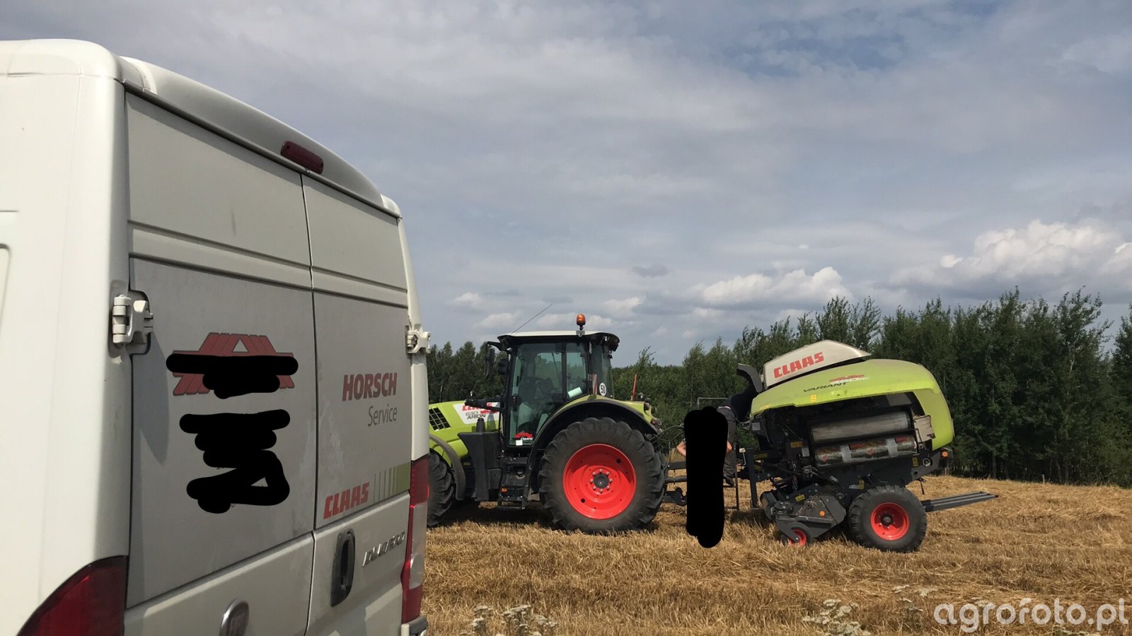

Wybiło 11 tys bel w drugim sezonie i wymiana łożyska na sprzęgle siatki (czy jakoś tak) ;) Coraz częściej miała problem z ruszeniem ale np. z przycisku na sterowniku szła od razu... 700 zł poszło i jest OK normalnie tj przy automatycznym podawaniu również.
ciekawe ile z tych 700 to koszt łożyska ? znajomemu w rv2160 też na polu yebło w zeszłym tygodniu na górnym walcu to zmieniali sami

Agroma Olsztyn / Agro Sznajder / ZAP to jedna rodzina ;)
Koszt łożyska 330 netto, robota z dojazdem 310 netto
Jak się ma sporo roboty i czas goni to przyjazd ogarniętego serwisu wychodzi mimo wszystko na plus...

Na polu wymianę łożyska robili ?
Tak

kupowanie nowych i samemu naprawianie
Ale wszystko zależy jak ktoś ma pojęcie to sam zrobi , a jak ktoś nie ma to może i zepsuć ...
A co do klekotów , sam jak już mam prawie kompletny park maszynowy to teraz będę mógł wymieniać na nowy lub używany ale nie zajechany , bo tak klekoty niby dobre ale jak rozkręcisz to ręce opadają a ile to kosztuje -części bo swojej roboty to się nie liczy .
A serwis kasuje z tego co pamiętam 100 zł /h roboty , a łożysko jak kosztowało 300 zł to pewnie takie same w sklepie z łożyskami z 150 jak nie 100 zł .
Ale @ASZv3 wcale nie przepłacił jak miał co robić a prasa dalej baloty robiła to jeszcze zarobił 🤔 bo zanim serwis dojechał balotów narobił .
@ASZv3 w starej krone przy siatce mam też załączanie auto albo z guzika albo dźwignią od hydrauliki i jak siatki nie chce zacząć pobierać to dźwignią zawsze pójdzie. Siłownik się wysunie do końca i trzyma dopuki nie ruszy dopiero wtedy na opuszczanie i już samo idzie .
Ps , można jeszcze sznurkiem zaciągać owijanie siatką
