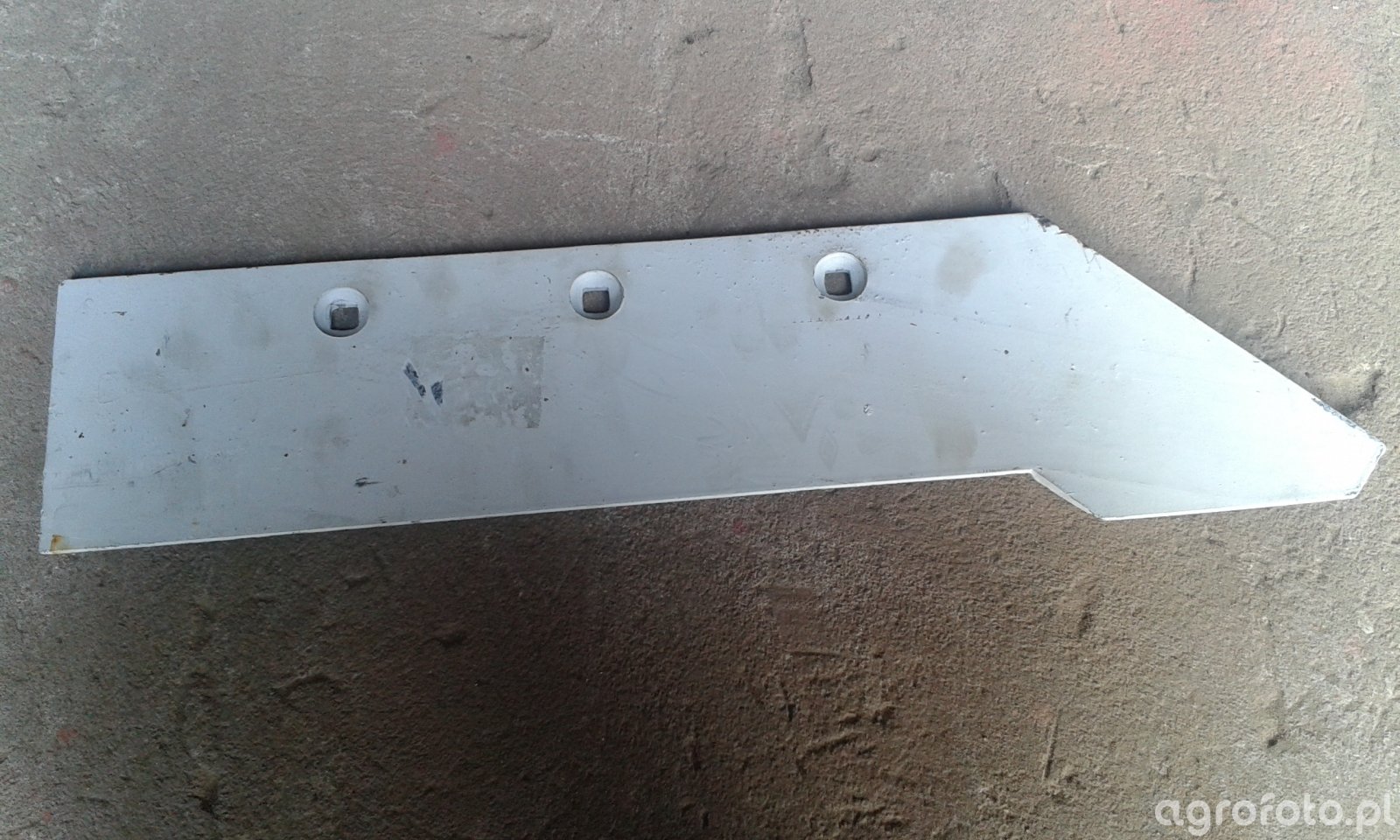

Lemiesz Waryńskiego wyrazcie swoje opinie na temat tych lemieszy ?
Gość Opublikowano 7 Sierpnia 2019 Wytrzymują drugie tyle co najtańsze , a jak ułamiesz to dostajesz nowy . Odnośnik do komentarza https://www.agrofoto.pl/forum/gallery/image/760408-lemiesz-warynskiego/#findComment-2547229
Bananek 17953 Opublikowano 7 Sierpnia 2019 serio po ulamaniu daja drugi? to do jakiego pluga? do polskich tez robia? jak z cenami? Odnośnik do komentarza https://www.agrofoto.pl/forum/gallery/image/760408-lemiesz-warynskiego/#findComment-2547232
Gość Opublikowano 7 Sierpnia 2019 Serio . Waryński taką gwarancję daje . Ja jeszcze nie ułamałem , ale w sklepie zapewniali że tak jest . Wiem że zęby do kultywatora też mają taką gwarancję . Odnośnik do komentarza https://www.agrofoto.pl/forum/gallery/image/760408-lemiesz-warynskiego/#findComment-2547234
kamil255 309 Opublikowano 7 Sierpnia 2019 Miałem i po kilkunastu hektarach do wyrzucenia, może trafilem na takie felerne, że tak szybko się starły Odnośnik do komentarza https://www.agrofoto.pl/forum/gallery/image/760408-lemiesz-warynskiego/#findComment-2547236
Esab200 360 Opublikowano 7 Sierpnia 2019 Ja kupowałem przez allegro i o żadnej gwarancji nie słyszałem, cena około 100 zł sztuka. Mam je pierwszy raz zobaczymy co pokażą na moim asfalcie. Odnośnik do komentarza https://www.agrofoto.pl/forum/gallery/image/760408-lemiesz-warynskiego/#findComment-2547239
PawelKtm525 197 Opublikowano 7 Sierpnia 2019 U nas na składzie po 70 są i jak mailem plug agromasza 5 osobowy to na 25ha co roku komplet do wymiany przy czym jeden lub dwa się na kamieniu pod koniec wyginaly ale to taki plug jak to sprzedałem to upilem się ze szczęście;D Odnośnik do komentarza https://www.agrofoto.pl/forum/gallery/image/760408-lemiesz-warynskiego/#findComment-2547277
Gość Opublikowano 7 Sierpnia 2019 4 minuty temu, PawelKtm525 napisał: 5 osobowy Ty byłeś szczęśliwy , ale co na to reszta osób ? Odnośnik do komentarza https://www.agrofoto.pl/forum/gallery/image/760408-lemiesz-warynskiego/#findComment-2547278
mickas092 500 Opublikowano 7 Sierpnia 2019 Kosztują 2x tyle to najtańsze ale sporo na nich oram i trwałość na bardzo duży plus. No i nie udało mi się żadnego jeszcze ułamać gdzie tych najtańszych jednego razu na 2ha załatwiłem 4. Odnośnik do komentarza https://www.agrofoto.pl/forum/gallery/image/760408-lemiesz-warynskiego/#findComment-2547338
farmer24 22 Opublikowano 8 Sierpnia 2019 Jak dla mnie bardzo dobre, ale chyba lepiej troszkę dołożyć i kupić z wymiennym dłutem. Odnośnik do komentarza https://www.agrofoto.pl/forum/gallery/image/760408-lemiesz-warynskiego/#findComment-2547429
Gość Opublikowano 8 Sierpnia 2019 13 godzin temu, zetorki12 napisał: Serio . Waryński taką gwarancję daje . Ja jeszcze nie ułamałem , ale w sklepie zapewniali że tak jest . Wiem że zęby do kultywatora też mają taką gwarancję . Ja już ulamalem ze 3 i kilka było podgietych, w sklepie wymieniają bez problemu. Odnośnik do komentarza https://www.agrofoto.pl/forum/gallery/image/760408-lemiesz-warynskiego/#findComment-2547439
tytanowyJanusz 4959 Opublikowano 26 Sierpnia 2019 kupiłem teraz na orkę Waryńskiego z wymiennym dłutem po 110zł; wizualnie wydaje się być solidny w porównaniu do tych po 30zł Odnośnik do komentarza https://www.agrofoto.pl/forum/gallery/image/760408-lemiesz-warynskiego/#findComment-2555966
