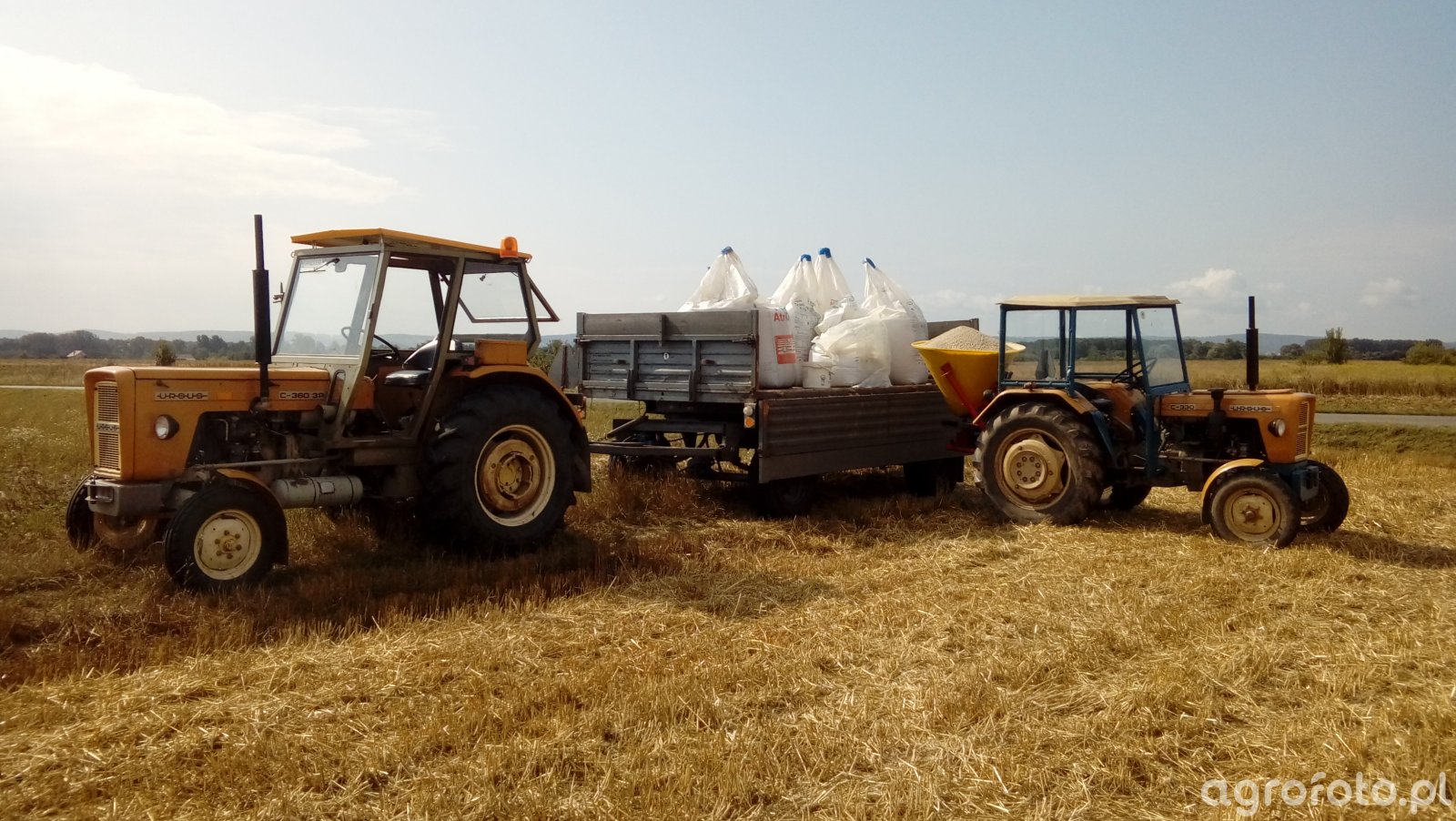

JakubC360_yt 1070 Opublikowano 4 Sierpnia 2019 Po ile płaciłeś za wapno? Odnośnik do komentarza https://www.agrofoto.pl/forum/gallery/image/760229-ursus-c-360-3pautosan-d47-ursus-c-330rozsiewacz-woprol/#findComment-2545945
tomekZ058 140 Opublikowano 4 Sierpnia 2019 420zł Odnośnik do komentarza https://www.agrofoto.pl/forum/gallery/image/760229-ursus-c-360-3pautosan-d47-ursus-c-330rozsiewacz-woprol/#findComment-2545952
Borekk17 949 Opublikowano 4 Sierpnia 2019 za to co masz na przyczepie. kupiłbyś ponad 25t zwykłego wapba które zrobi lepszą robotę niż ten granulat który sypiesz co rok a efektu nie widać Odnośnik do komentarza https://www.agrofoto.pl/forum/gallery/image/760229-ursus-c-360-3pautosan-d47-ursus-c-330rozsiewacz-woprol/#findComment-2545983
tomekZ058 140 Opublikowano 4 Sierpnia 2019 już bym to dawno zrobił tylko nie mam rozsiewacza RCW Odnośnik do komentarza https://www.agrofoto.pl/forum/gallery/image/760229-ursus-c-360-3pautosan-d47-ursus-c-330rozsiewacz-woprol/#findComment-2545989
AgroTeam griga 1352 Opublikowano 4 Sierpnia 2019 Borekk17 napisał:za to co masz na przyczepie. kupiłbyś ponad 30t zwykłego wapba które zrobi lepszą robotę niż ten granulat który sypiesz co rok a efektu nie widaćTylko trzeba pamiętać że pyliste ma sens jak masz więcej ziemi. Musisz mieć czym je załadować i rozsiac. Ja na 18ha nie wyobrażam sobie zakupu granulatu, tylko mam ładowarkę i rozsiewacz Odnośnik do komentarza https://www.agrofoto.pl/forum/gallery/image/760229-ursus-c-360-3pautosan-d47-ursus-c-330rozsiewacz-woprol/#findComment-2545990
Borekk17 949 Opublikowano 4 Sierpnia 2019 to nająć kogoś na usługę ja mam niecałe 7ga i biorę pyliste. rozsiewacz albo porzyczę albo kogoś na usługę wezmę granulat sypie 5lat z rzędu a gleba dalej mocno zakwaszona Odnośnik do komentarza https://www.agrofoto.pl/forum/gallery/image/760229-ursus-c-360-3pautosan-d47-ursus-c-330rozsiewacz-woprol/#findComment-2545991
AgroTeam griga 1352 Opublikowano 4 Sierpnia 2019 tomekZ058 napisał: już bym to dawno zrobił tylko nie mam rozsiewacza RCW Po sezonie za 3tys już kupiszBorekk17 napisał:to nająć kogoś na usługęTylko wtedy oszczędności maleją. A i nie wszedzie łatwo o usługę Odnośnik do komentarza https://www.agrofoto.pl/forum/gallery/image/760229-ursus-c-360-3pautosan-d47-ursus-c-330rozsiewacz-woprol/#findComment-2545992
Borekk17 949 Opublikowano 4 Sierpnia 2019 raz na 2-3lata lepiej dołożyć. na usługę niż. tracić kasę na granulat Odnośnik do komentarza https://www.agrofoto.pl/forum/gallery/image/760229-ursus-c-360-3pautosan-d47-ursus-c-330rozsiewacz-woprol/#findComment-2546000
Zaczyn 586 Opublikowano 4 Sierpnia 2019 6X420zł=2520 zł Za pyliste za 25 ton około 1500 zł Rozsiew z załadunkiem 20zł/t to mamy 500 zł to razem mamy 2 tyś i na tym wapnie bardziej gleba skorzysta Odnośnik do komentarza https://www.agrofoto.pl/forum/gallery/image/760229-ursus-c-360-3pautosan-d47-ursus-c-330rozsiewacz-woprol/#findComment-2546011
Borekk17 949 Opublikowano 4 Sierpnia 2019 i pyliste możesz sypać co 2-3lata a granulat to co rok i efekt mizerny Odnośnik do komentarza https://www.agrofoto.pl/forum/gallery/image/760229-ursus-c-360-3pautosan-d47-ursus-c-330rozsiewacz-woprol/#findComment-2546015
AgroTeam griga 1352 Opublikowano 4 Sierpnia 2019 2 minuty temu, Borekk17 napisał: i pyliste możesz sypać co 2-3lata a granulat to co rok i efekt mizerny Granulat też możesz co 2-3 lata bo to węglan. Tylko nie dawka kosmetyczna a te 2-3t/ha 11 minut temu, Borekk17 napisał: raz na 2-3lata lepiej dołożyć. na usługę niż. tracić kasę na granulat Szczerze to nie widziałem w okolicy nikogo kto by siał granulat. Tylko u nas co drugi ma jakiegoś RCW Odnośnik do komentarza https://www.agrofoto.pl/forum/gallery/image/760229-ursus-c-360-3pautosan-d47-ursus-c-330rozsiewacz-woprol/#findComment-2546022
Borekk17 949 Opublikowano 4 Sierpnia 2019 u nas niektórzy mali rolnicy sieją ale to kilka osób które sieją granulat bo lejkiem da radę rozrzucić większość ma jakieś rcw czy innego tego typu rozsiewacze. więc z wypożyczeniem czy usługami nie ma problemu Odnośnik do komentarza https://www.agrofoto.pl/forum/gallery/image/760229-ursus-c-360-3pautosan-d47-ursus-c-330rozsiewacz-woprol/#findComment-2546035
pawlus224 2668 Opublikowano 5 Sierpnia 2019 Ja tez nie mam czym rozsiac ale tira zamowilem Morawicy , jak nie uda sie pozyczyc rcw to bede improwizowal rozrzutnikiem obornika Odnośnik do komentarza https://www.agrofoto.pl/forum/gallery/image/760229-ursus-c-360-3pautosan-d47-ursus-c-330rozsiewacz-woprol/#findComment-2546215
AgroTeam griga 1352 Opublikowano 5 Sierpnia 2019 pawlus224 napisał: Ja tez nie mam czym rozsiac ale tira zamowilem Morawicy , jak nie uda sie pozyczyc rcw to bede improwizowal rozrzutnikiem obornika Kup jakiś adapter wysiewajacy z rozsiewacza i zrób do rozrzutnika. Gdzieś na.AF takie coś widziałem Odnośnik do komentarza https://www.agrofoto.pl/forum/gallery/image/760229-ursus-c-360-3pautosan-d47-ursus-c-330rozsiewacz-woprol/#findComment-2546220
pawlus224 2668 Opublikowano 5 Sierpnia 2019 Wiem . Są nawet gotowe takie przystawki do kupienia . Odnośnik do komentarza https://www.agrofoto.pl/forum/gallery/image/760229-ursus-c-360-3pautosan-d47-ursus-c-330rozsiewacz-woprol/#findComment-2546363
dzikiWschód 230 Opublikowano 5 Sierpnia 2019 każdy orze jak może i nie wszyscy mają możliwość wynająć albo pożyczyć sprzęt. Ja od 3 lat sieje krede granulowana kosem w ilości 1t/ha z big bagow i też tanio nie wychodzi ale najbliższy rozsiewacz jaki kojarzę jest 9km ode mnie a jakoś trzeba walczyć z niskim ph, kiedy kupiłem 25t wapna węglowego to niby taniej ale wszystko gibalem lopata. Więc wolę dołożyć kilka stowek do big baga kredy i turem sobie podniesc a kosem siac. Odnośnik do komentarza https://www.agrofoto.pl/forum/gallery/image/760229-ursus-c-360-3pautosan-d47-ursus-c-330rozsiewacz-woprol/#findComment-2546377
taurusteam 27 Opublikowano 5 Sierpnia 2019 a może turem na przyczepę a puzniej ze 2 silnych i robota sprawnie idzie kosem Odnośnik do komentarza https://www.agrofoto.pl/forum/gallery/image/760229-ursus-c-360-3pautosan-d47-ursus-c-330rozsiewacz-woprol/#findComment-2546381
AgroTeam griga 1352 Opublikowano 5 Sierpnia 2019 dzikiWschód napisał:każdy orze jak może i nie wszyscy mają możliwość wynająć albo pożyczyć sprzęt. Ja od 3 lat sieje krede granulowana kosem w ilości 1t/ha z big bagow i też tanio nie wychodzi ale najbliższy rozsiewacz jaki kojarzę jest 9km ode mnie a jakoś trzeba walczyć z niskim ph, kiedy kupiłem 25t wapna węglowego to niby taniej ale wszystko gibalem lopata. Więc wolę dołożyć kilka stowek do big baga kredy i turem sobie podniesc a kosem siac.Ile masz hektarów? Granulat to też weglan Odnośnik do komentarza https://www.agrofoto.pl/forum/gallery/image/760229-ursus-c-360-3pautosan-d47-ursus-c-330rozsiewacz-woprol/#findComment-2546421
dzikiWschód 230 Opublikowano 5 Sierpnia 2019 10 ha ornego Odnośnik do komentarza https://www.agrofoto.pl/forum/gallery/image/760229-ursus-c-360-3pautosan-d47-ursus-c-330rozsiewacz-woprol/#findComment-2546489
AgroTeam griga 1352 Opublikowano 5 Sierpnia 2019 3 minuty temu, dzikiWschód napisał: 15ha Czyli rozumiem że co roku siejesz 15t wapna granulowanego? Jeśli tak to rocznie różnica na cenie to jakieś 3tyś czyli tyle ile kosztuje jakiś rozsiewacz do wapna Odnośnik do komentarza https://www.agrofoto.pl/forum/gallery/image/760229-ursus-c-360-3pautosan-d47-ursus-c-330rozsiewacz-woprol/#findComment-2546497
Tigon 1826 Opublikowano 5 Sierpnia 2019 ja w tym roku poszalałem i rozrzutnikiem woziłem wapno xD, ogólnie nie polecam ale uważam że i tak dużo zaoszczędziłem jakbym miał kupować granulat Odnośnik do komentarza https://www.agrofoto.pl/forum/gallery/image/760229-ursus-c-360-3pautosan-d47-ursus-c-330rozsiewacz-woprol/#findComment-2546511
taurusteam 27 Opublikowano 5 Sierpnia 2019 ale granulat się nie kurzy... Odnośnik do komentarza https://www.agrofoto.pl/forum/gallery/image/760229-ursus-c-360-3pautosan-d47-ursus-c-330rozsiewacz-woprol/#findComment-2546514
Tigon 1826 Opublikowano 5 Sierpnia 2019 wapno węglanowe też się jakoś mocno nie kurzy, zależy jeszcze jak suche jest i jak bardzo zmielone , ale nawet jak te 2-3% w powietrze pójdzie to tona wapna 60-65zł (u mnie 100km do kopalni) Odnośnik do komentarza https://www.agrofoto.pl/forum/gallery/image/760229-ursus-c-360-3pautosan-d47-ursus-c-330rozsiewacz-woprol/#findComment-2546519
taurusteam 27 Opublikowano 5 Sierpnia 2019 65 z transportem Odnośnik do komentarza https://www.agrofoto.pl/forum/gallery/image/760229-ursus-c-360-3pautosan-d47-ursus-c-330rozsiewacz-woprol/#findComment-2546524
AgroTeam griga 1352 Opublikowano 5 Sierpnia 2019 2 minuty temu, taurusteam napisał: ale granulat się nie kurzy... No i ? Tak siałem u siebie kiedyś, widzisz jakiś kurz Odnośnik do komentarza https://www.agrofoto.pl/forum/gallery/image/760229-ursus-c-360-3pautosan-d47-ursus-c-330rozsiewacz-woprol/#findComment-2546525
