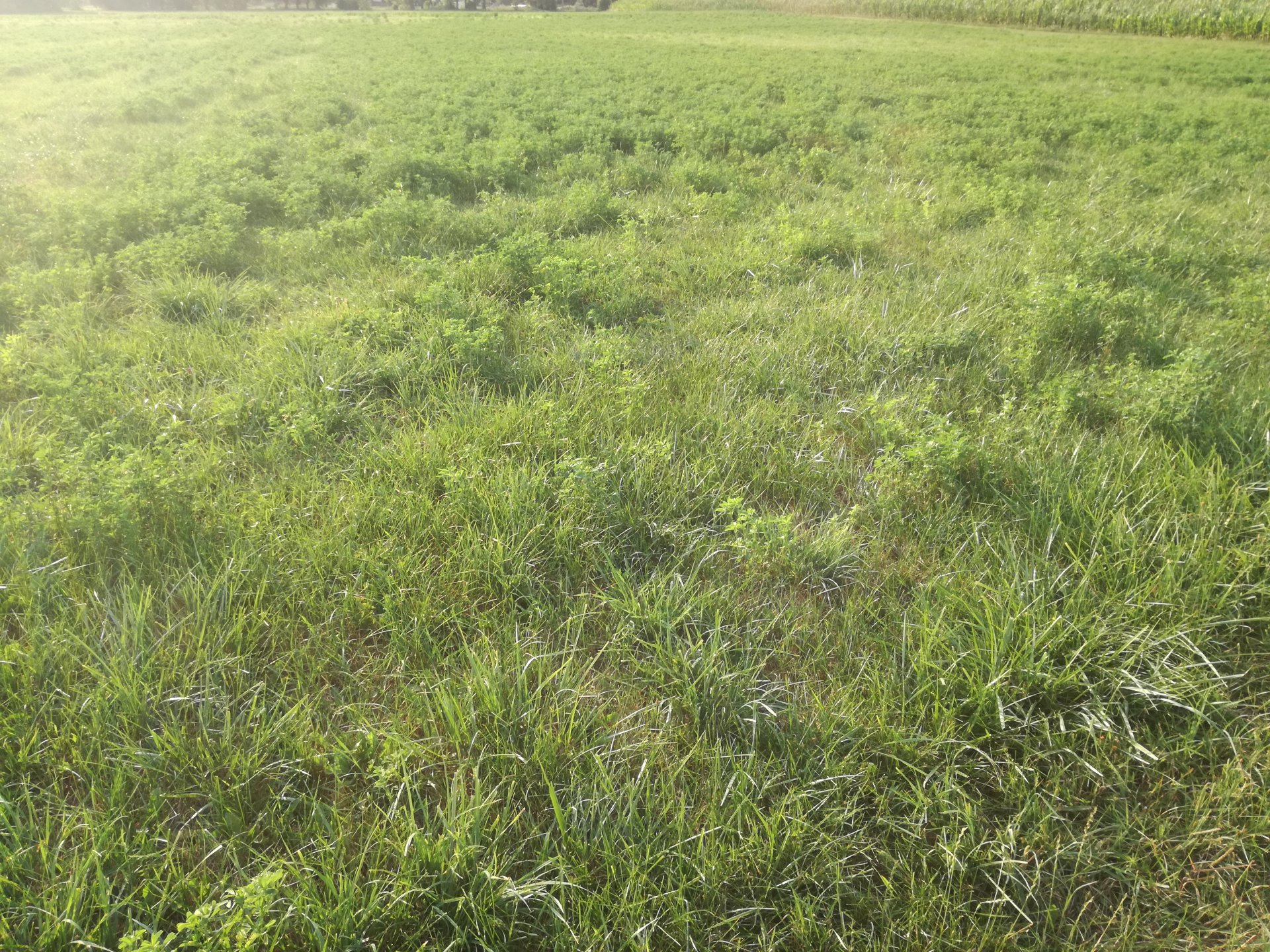

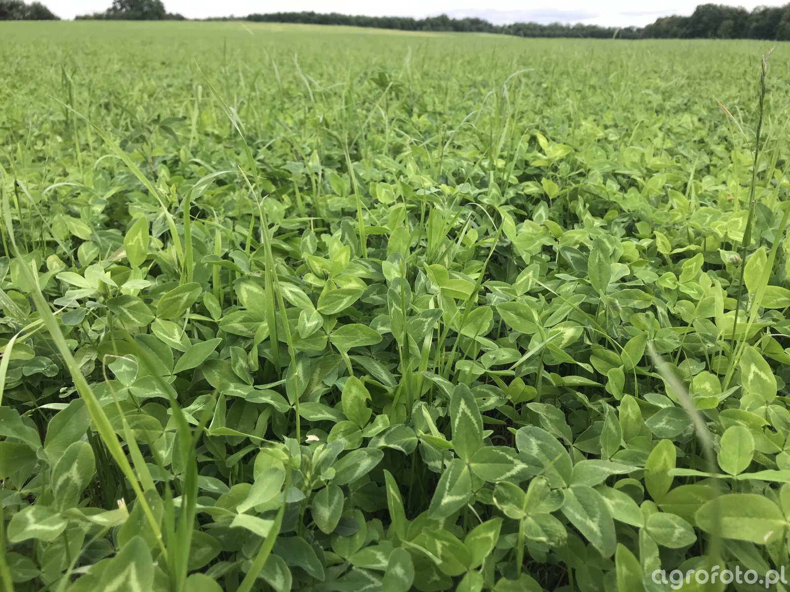

Mieszanka motylkowych mojego autorstwa ;) Siana 20 kwietnia Guttlerem Green Master! Odrost 2 tygodnie po skoszeniu pierwszego pokosu. IV-V klasa. Bez nawozów.
Skład: Koniczyna czerwona (Milvus, Lucrum), Lucerna siewna (Planet, Fraver, Banat, Gea), koniczyna szwedzka Aurora, skromnie trawy: kupkówka Amera, kostrzewa trzcinowa Fawn, osłonowo życica westerwoldzka tj. Futtertrio (dodatek 5kg/ha).
Wschody aż przerosły moje oczekiwania stąd może się wydawać mocno gęsta ;) Udział koniczyny trochę za duży w stosunku do lucerny.
Zdjęcia pokazują, że w takiej mieszance warto użyć koniczyny z wyższej półki tj. takie, które będą równo rosły z lucerną / lucerna będzie niewiele szybsza.
Kilkuletnie doświadczenia pokazały, że taka mieszanka na moich mozaikach to świetny plon - dużo masy, rewelacyjna pasza białkowa o dobrej strukturze i łatwym zakiszaniu. :)
