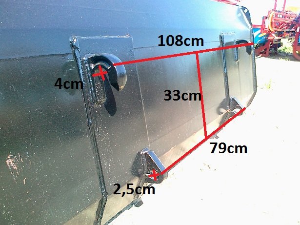

michal1993 493 Opublikowano 30 Sierpnia 2019 Podrzuci ktoś wymiary Euroramki? ogólnie znalazłem większość tylko potrzebuję odległości między górą haka (40mm) a środkiem oczka dolnego. Mierzone wiadomo, prostopadle do ziemi Odnośnik do komentarza https://www.agrofoto.pl/forum/gallery/image/758435-widly-euroramka/page/2/#findComment-2557611
Gość Opublikowano 31 Sierpnia 2019 Przypomnij mi jakbym zapomniał. Tylko tego wymiaru Ci brakuje? Odnośnik do komentarza https://www.agrofoto.pl/forum/gallery/image/758435-widly-euroramka/page/2/#findComment-2557655
michal1993 493 Opublikowano 31 Sierpnia 2019 Sprawa załatwiona- znalazłem gdzieś na forum Twój post i wszystko tam jest. Ogólnie brakowało tylko tego wymiaru- reszta była łatwa do znalezienia Odnośnik do komentarza https://www.agrofoto.pl/forum/gallery/image/758435-widly-euroramka/page/2/#findComment-2557669
jedrus2020 210 Opublikowano 31 Sierpnia 2019 Może się przyda☺ Odnośnik do komentarza https://www.agrofoto.pl/forum/gallery/image/758435-widly-euroramka/page/2/#findComment-2557991
