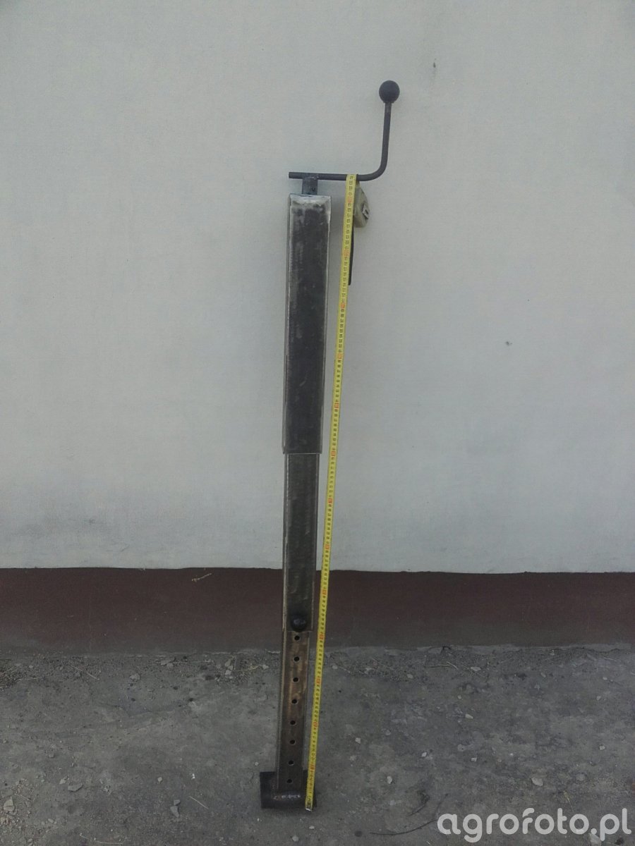

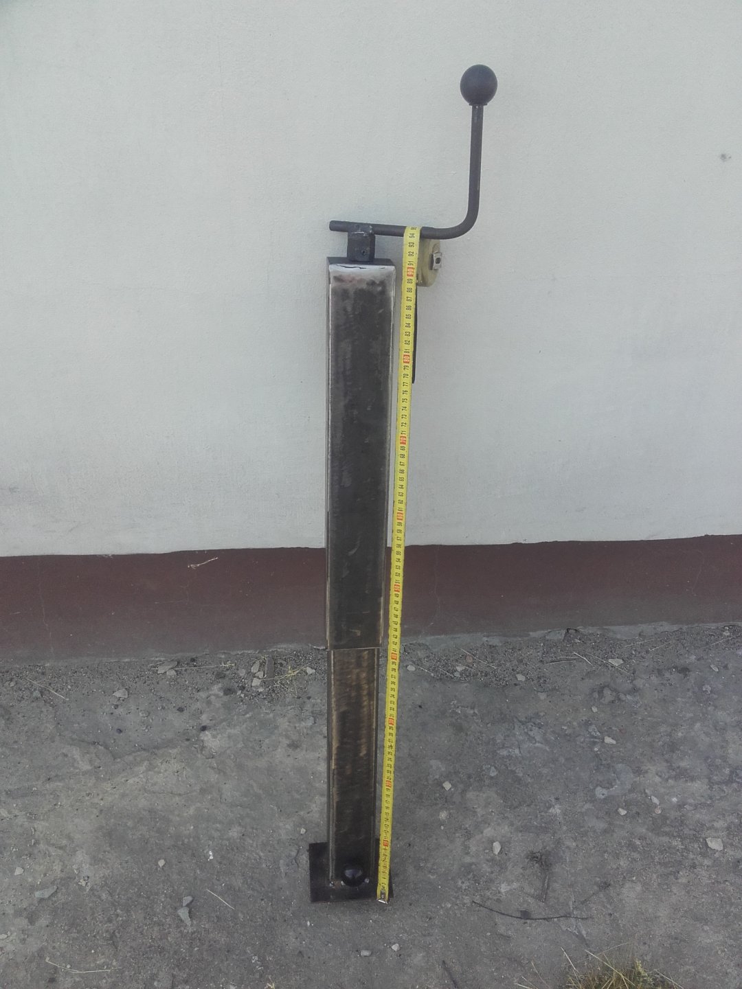

arturooo 127 Opublikowano 19 Czerwca 2019 Nawet gałeczka się znalazła na końcu ale taki długi wysuw to do czego np? Odnośnik do komentarza https://www.agrofoto.pl/forum/gallery/image/757156-stopa-podlogowa-wersja-udoskonalona/#findComment-2524349
jedrus2020 210 Opublikowano 19 Czerwca 2019 to jest wysuw Max. A w praktyce to każdy z segmentów to Max 30 cm. Tak pod tę duże ciągniki.Z galeczkami to się wkurzyłem bo zamiwilem Z greene czerwone. Przyszły ale gwint spierdol ony ze nie szło wkręcić. A polskie z miejscowego sklepu bez problemu. Ale miało tylko czarne. Można I tak. Dzisiaj ja ważyłem ponad 25 kilo. Muszę ją jakoś wysłać. Poszta chyba pójdzie. Odnośnik do komentarza https://www.agrofoto.pl/forum/gallery/image/757156-stopa-podlogowa-wersja-udoskonalona/#findComment-2524353

mmarcinn001 26 Opublikowano 20 Czerwca 2019 Jakie wymiary profilu i grubości ścianek? Odnośnik do komentarza https://www.agrofoto.pl/forum/gallery/image/757156-stopa-podlogowa-wersja-udoskonalona/#findComment-2524481
jedrus2020 210 Opublikowano 20 Czerwca 2019 Kursa. Myślałem ze po ma do 30 kg za 30 zl. Brat a Ty jak swoje wysyłasz to jak ja pakujesz?80x80 70x70 60x60 ścianka 4 śruba trapezowa i łożysko oporowe. Odnośnik do komentarza https://www.agrofoto.pl/forum/gallery/image/757156-stopa-podlogowa-wersja-udoskonalona/#findComment-2524484

jedrus2020 210 Opublikowano 20 Czerwca 2019 No właśnie o to chodzi żeby nie kręcić. wysuwasz dolny profil a śruba robisz tylko korektę.A z pinka jak się zsunie to później problem. Odnośnik do komentarza https://www.agrofoto.pl/forum/gallery/image/757156-stopa-podlogowa-wersja-udoskonalona/#findComment-2524493

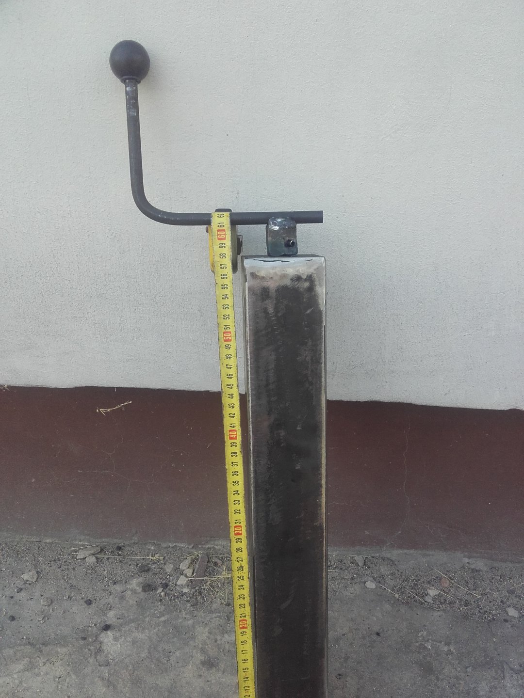

Gość Opublikowano 20 Czerwca 2019 Korbka ma nieco za krótkie ramię. Może być ciężko. Odnośnik do komentarza https://www.agrofoto.pl/forum/gallery/image/757156-stopa-podlogowa-wersja-udoskonalona/#findComment-2524846
jedrus2020 210 Opublikowano 20 Czerwca 2019 W mojej przyczepie mam jeszcze krótsze ramie i się lekko kręci. Odnośnik do komentarza https://www.agrofoto.pl/forum/gallery/image/757156-stopa-podlogowa-wersja-udoskonalona/#findComment-2524936

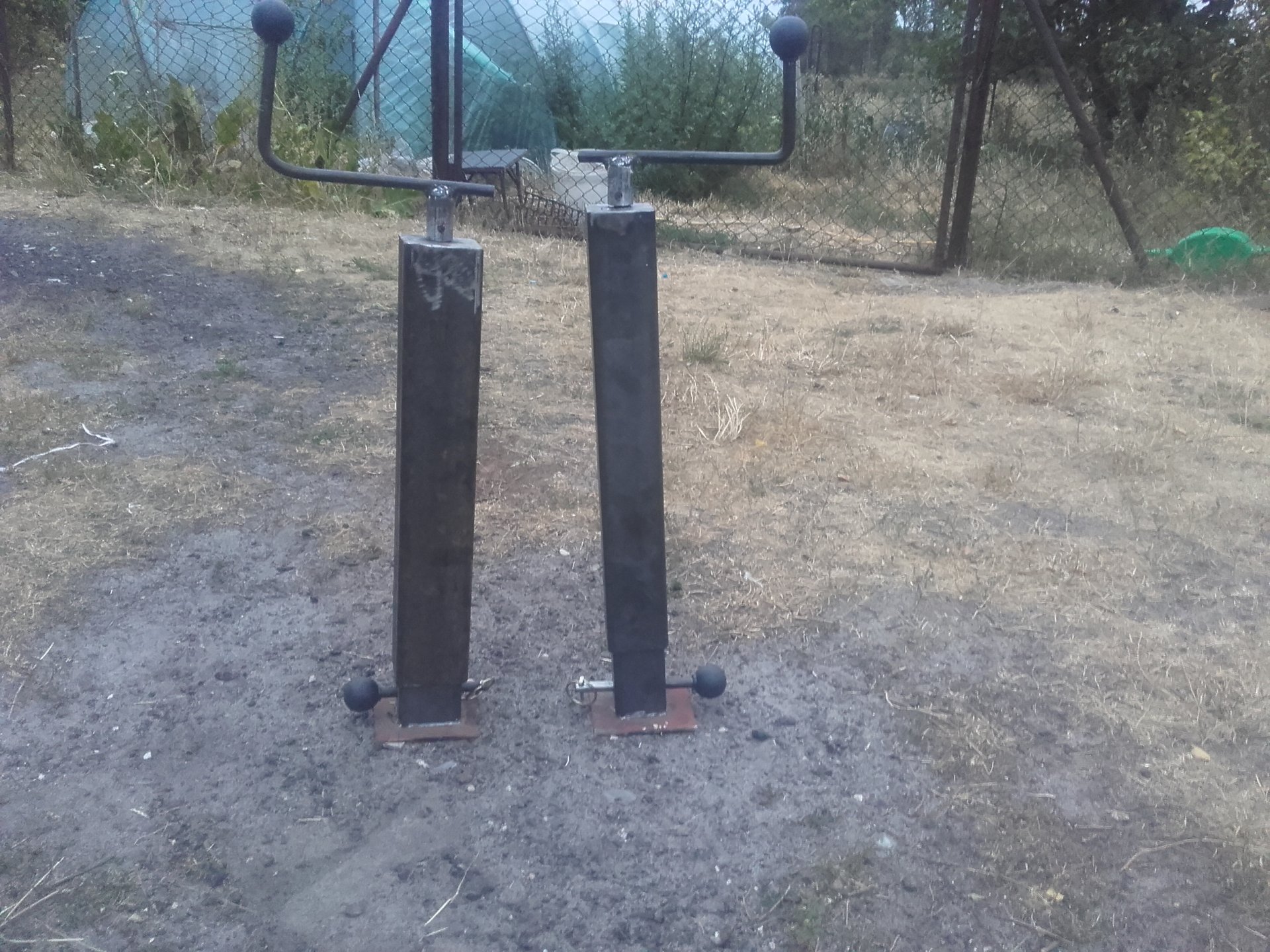

jedrus2020 210 Opublikowano 7 Lipca 2019 I w wersji z mniejszą siostra na zamówienie kupującego ☺ Odnośnik do komentarza https://www.agrofoto.pl/forum/gallery/image/757156-stopa-podlogowa-wersja-udoskonalona/#findComment-2533245
mmarcinn001 26 Opublikowano 7 Lipca 2019 Jaka średnica śruby? Odnośnik do komentarza https://www.agrofoto.pl/forum/gallery/image/757156-stopa-podlogowa-wersja-udoskonalona/#findComment-2533277
jedrus2020 210 Opublikowano 7 Lipca 2019 wszędzie tr20 Odnośnik do komentarza https://www.agrofoto.pl/forum/gallery/image/757156-stopa-podlogowa-wersja-udoskonalona/#findComment-2533279
mmarcinn001 26 Opublikowano 8 Lipca 2019 Dzięki, kiedyś zrobiłemn stopkę, ale na tr26 lub tr28. Służy do przyczepki dwu tonowej. Odnośnik do komentarza https://www.agrofoto.pl/forum/gallery/image/757156-stopa-podlogowa-wersja-udoskonalona/#findComment-2533406
bratrolnika 29017 Opublikowano 8 Lipca 2019 10 godzin temu, jedrus2020 napisał: I w wersji z mniejszą siostra na zamówienie kupującego ☺ ty zacząłeś mniejsze robić, a ja większe😂 Odnośnik do komentarza https://www.agrofoto.pl/forum/gallery/image/757156-stopa-podlogowa-wersja-udoskonalona/#findComment-2533429
jedrus2020 210 Opublikowano 8 Lipca 2019 Nie akurat te idą do jednej osoby i ta mniejsza będzie do wózka więc i tak jest da duża. A nie było sensu jeszcze bardziej zmniejszać wymiary bo ta dolna stopa by musiała być na 40x40 to już trochę za mało moim zdaniemte 28 to już trochę kosztuje. A myślę że tr20 w zupełności wystarczy. Odnośnik do komentarza https://www.agrofoto.pl/forum/gallery/image/757156-stopa-podlogowa-wersja-udoskonalona/#findComment-2533433
bratrolnika 29017 Opublikowano 8 Lipca 2019 ostatnio robiłem komuś większą, profile o jeden rozmiar większe, i mocniejsza podstawa Odnośnik do komentarza https://www.agrofoto.pl/forum/gallery/image/757156-stopa-podlogowa-wersja-udoskonalona/#findComment-2533435
jedrus2020 210 Opublikowano 8 Lipca 2019 Jakie dałeś profile do tej większej? Odnośnik do komentarza https://www.agrofoto.pl/forum/gallery/image/757156-stopa-podlogowa-wersja-udoskonalona/#findComment-2533436
bratrolnika 29017 Opublikowano 8 Lipca 2019 60x60 i 70x70 Odnośnik do komentarza https://www.agrofoto.pl/forum/gallery/image/757156-stopa-podlogowa-wersja-udoskonalona/#findComment-2533439
jedrus2020 210 Opublikowano 8 Lipca 2019 Na zwykłej śrubie robiłeś? Korba u ciebie jest na stałe przyspawana? Odnośnik do komentarza https://www.agrofoto.pl/forum/gallery/image/757156-stopa-podlogowa-wersja-udoskonalona/#findComment-2533459
bratrolnika 29017 Opublikowano 8 Lipca 2019 tak, na M20, i korba na stałe, bo niby jak ma być??? Odnośnik do komentarza https://www.agrofoto.pl/forum/gallery/image/757156-stopa-podlogowa-wersja-udoskonalona/#findComment-2533461
AgroTeam griga 1372 Opublikowano 8 Lipca 2019 Jak się sprawuje taka stopa jak obciążysz ją tak 1,5t da się podnieść? Ja się bałem że w swojej pełnej nie odepne i kupiłem ta dwubiegowa włoską.309zł z pobraniem Odnośnik do komentarza https://www.agrofoto.pl/forum/gallery/image/757156-stopa-podlogowa-wersja-udoskonalona/#findComment-2533473
bratrolnika 29017 Opublikowano 8 Lipca 2019 brat swoją jednoosiówkę zasypaną na full ziemniakami odczepia, oczywiście na płaskim i z klinami pod kołami Odnośnik do komentarza https://www.agrofoto.pl/forum/gallery/image/757156-stopa-podlogowa-wersja-udoskonalona/#findComment-2533485
jedrus2020 210 Opublikowano 8 Lipca 2019 1.5 tony to na spokojnie. Na razie testowałem na sucho w mojej przyczepie i bez problemu podnosi lekko się kręci. Ja w swojej mam zdejmowaną tą górną część z korbą tak żeby można było w razie czego wymienić łożysko. Wszystko wyjdzie w żniwa. Odnośnik do komentarza https://www.agrofoto.pl/forum/gallery/image/757156-stopa-podlogowa-wersja-udoskonalona/#findComment-2533863
