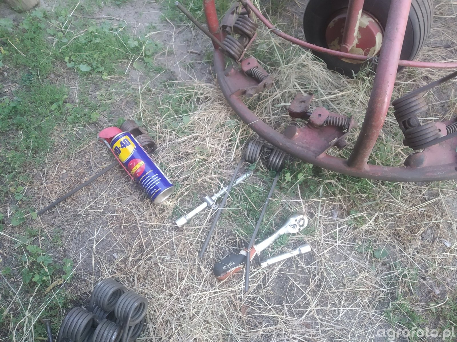

Serwis pająka 😁 bez WD nie robota 😂

Aktis 319 Opublikowano 14 Czerwca 2019 Jak Ci się tym robi? używasz tego również do zarabiania. Mam coś podobnego tylko z Mesko i jeśli towar jest suchy bo mocno tnie go. Poza tym czystość zarabiania pozostawia wiele do życzenia (czysciej jest po wicherku). Odnośnik do komentarza https://www.agrofoto.pl/forum/gallery/image/756671-pz-haybob-300/#findComment-2521900
Genius9872 420 Opublikowano 14 Czerwca 2019 Agriculture napisał:A gdzie młot? Bez młota nie robota 😉po młocie to nie wiem co by zostało 😂Aktis napisał:Jak Ci się tym robi? używasz tego również do zarabiania. Mam coś podobnego tylko z Mesko i jeśli towar jest suchy bo mocno tnie go. Poza tym czystość zarabiania pozostawia wiele do życzenia (czysciej jest po wicherku).super tym się robi, ja użytkuje od 2012 roku tą maszynę jestem zadowolony, ta maszyna ma opcję rozbijanie pokosów, przewracanie siana i zgrabywanie na wałki, jestem naprawdę zadowolony, zapotrzebowanie na moc mała, ciapek daje radę bez problemu także super jest polecam każdemu , tylko 3m szerokość Odnośnik do komentarza https://www.agrofoto.pl/forum/gallery/image/756671-pz-haybob-300/#findComment-2521939
Genius9872 420 Opublikowano 15 Czerwca 2019 22 godziny temu, Aktis napisał: Jak Ci się tym robi? używasz tego również do zarabiania. Mam coś podobnego tylko z Mesko i jeśli towar jest suchy bo mocno tnie go. Poza tym czystość zarabiania pozostawia wiele do życzenia (czysciej jest po wicherku). co do czystości skręć cięgło:) i mniejsze obroty wałka to nie będzie ciachało tak siana:) Odnośnik do komentarza https://www.agrofoto.pl/forum/gallery/image/756671-pz-haybob-300/#findComment-2522288
Aktis 319 Opublikowano 15 Czerwca 2019 Dziękuję za poradę. Przy kolejnym pokosie spróbuję. A palce sprężyn też masz dwa rodzaje u swojej (z szerszym i węższym odstępie między paluchami-po 5 każdych na stronę). Jeśli tak to czy one są u Ciebie w jakiś sposób poukładane (np. na przemian - raz szerszy, raz węższy). U mnie od nowości ten układ palców jest chyba czysto przypadkowy. Odnośnik do komentarza https://www.agrofoto.pl/forum/gallery/image/756671-pz-haybob-300/#findComment-2522466
bodzio1108 181 Opublikowano 16 Czerwca 2019 up@ nie mogą być przypadkowo bo będą się trącać. Są szerokie i wąskie na lewe koło i inne na prawe koło. Zakładać trzeba naprzemiennie tak aby np wąski z lewego spotykał się z szerokim z prawego Odnośnik do komentarza https://www.agrofoto.pl/forum/gallery/image/756671-pz-haybob-300/#findComment-2522510
Genius9872 420 Opublikowano 17 Czerwca 2019 Aktis napisał:Dziękuję za poradę. Przy kolejnym pokosie spróbuję. A palce sprężyn też masz dwa rodzaje u swojej (z szerszym i węższym odstępie między paluchami-po 5 każdych na stronę). Jeśli tak to czy one są u Ciebie w jakiś sposób poukładane (np. na przemian - raz szerszy, raz węższy). U mnie od nowości ten układ palców jest chyba czysto przypadkowy.Powiem Ci że u mnie też są przypadkowo nikomu nie chce się ustawiać;)generalnie jak chce coś dokupić do swojego to zamawiam często pod Mesko;) nawet numery katalogowe PZ i Mesko są takie same Odnośnik do komentarza https://www.agrofoto.pl/forum/gallery/image/756671-pz-haybob-300/#findComment-2523181
Aktis 319 Opublikowano 17 Czerwca 2019 Kiedyś na targach rozmawiałem z gośćmi z Mesko i oni twierdzili, że robią to dla Kuhn i kogoś jeszcze. Odnośnik do komentarza https://www.agrofoto.pl/forum/gallery/image/756671-pz-haybob-300/#findComment-2523288
Genius9872 420 Opublikowano 17 Czerwca 2019 Aktis napisał:Kiedyś na targach rozmawiałem z gośćmi z Mesko i oni twierdzili, że robią to dla Kuhn i kogoś jeszcze.noo dokładnie taka sama ma Kuhn w ofercie;) Odnośnik do komentarza https://www.agrofoto.pl/forum/gallery/image/756671-pz-haybob-300/#findComment-2523293
