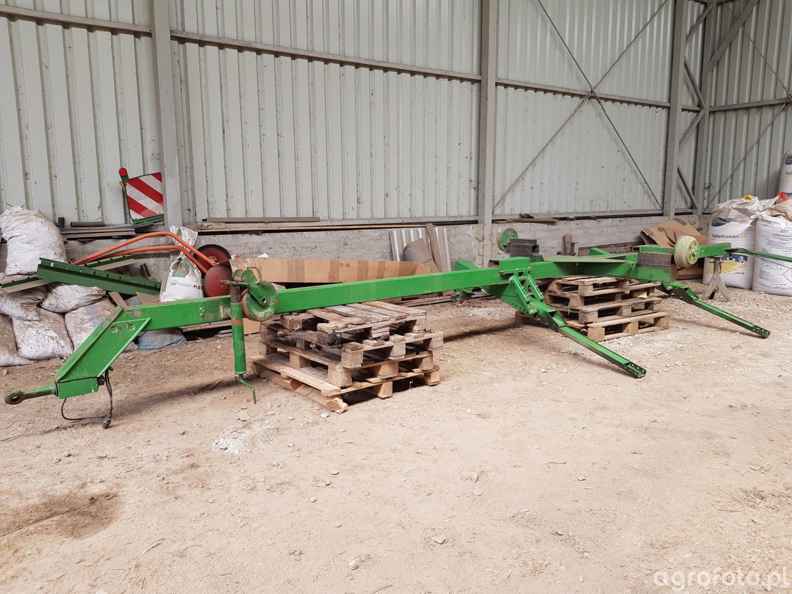

bratrolnika 29017 Opublikowano 8 Czerwca 2019 Na czym modernizacja polega? Odnośnik do komentarza https://www.agrofoto.pl/forum/gallery/image/756314-wozek-do-gory-kolami/#findComment-2519235
extrabyk 5599 Opublikowano 8 Czerwca 2019 Narazie jak widać na paletach 😆 1 Odnośnik do komentarza https://www.agrofoto.pl/forum/gallery/image/756314-wozek-do-gory-kolami/#findComment-2519244

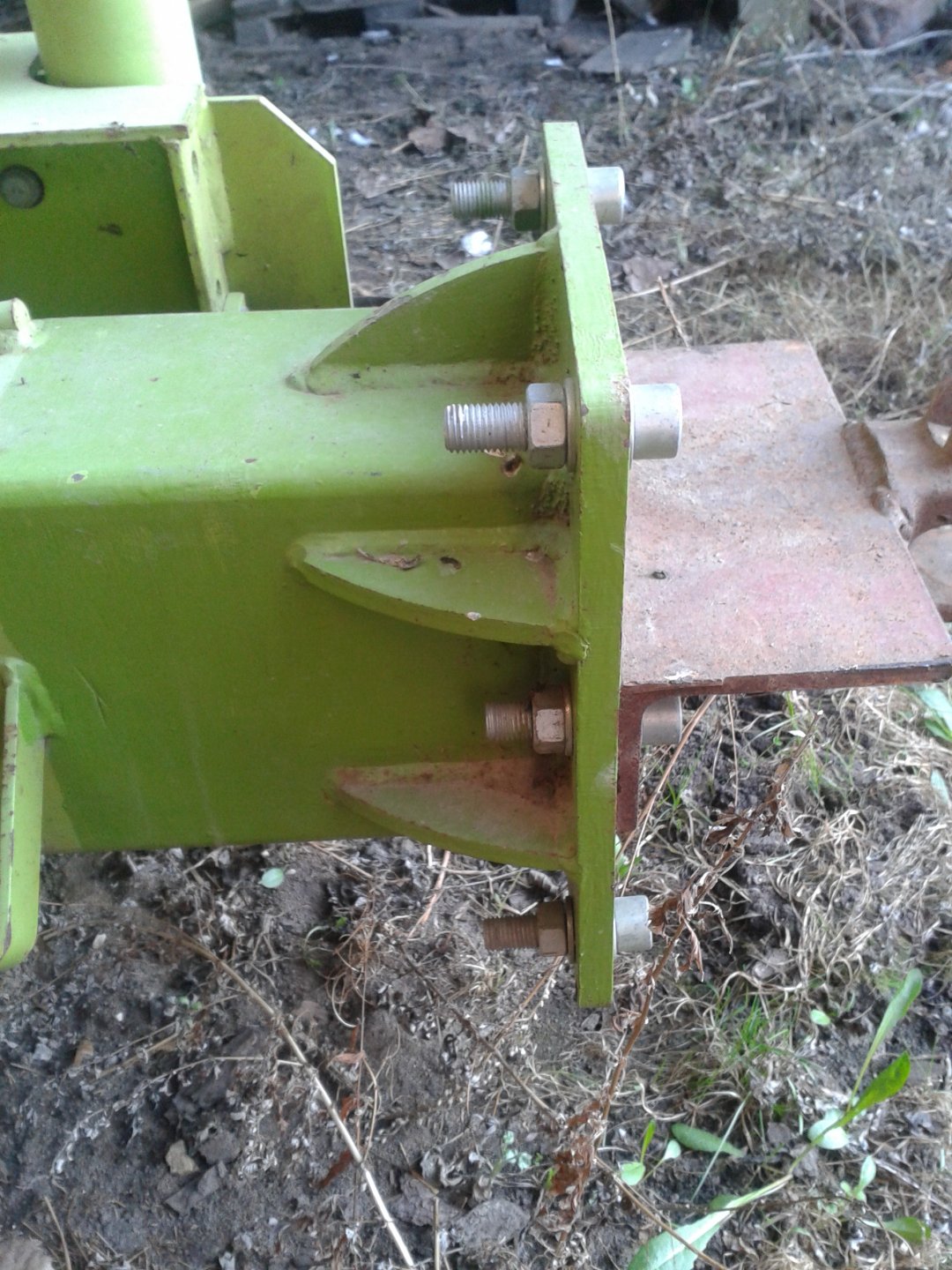

Gość Opublikowano 8 Czerwca 2019 (edytowane) może takie warto dołożyć ? u znajomego w woozku hedera od dominatora98vx takie zrobione było jeszcze za Odrą przez handlarza do zmniejszenia gabarytu woozka do transportu . druga połówka z uchem tak samo ale na potrzeby manewrowania w ciasnej zabudowie gospodarstwa zrobione jak na zdjęciu Edytowane 8 Czerwca 2019 przez Gość Odnośnik do komentarza https://www.agrofoto.pl/forum/gallery/image/756314-wozek-do-gory-kolami/#findComment-2519289

ZYLA 795 Opublikowano 9 Czerwca 2019 Pewnie d*pą czorga to zwiększacie troszku prześwit? Sprzęt nie na Polskie polne drogi😉 Odnośnik do komentarza https://www.agrofoto.pl/forum/gallery/image/756314-wozek-do-gory-kolami/#findComment-2519501
Root Admin yacenty 5156 Opublikowano 10 Czerwca 2019 modernizacja polega na wymianie pół osi i zmianie kół na balony. Kupiłem ten wózek od dilera razem z kombajnem. Niestety tam ktoś przesadził w oszczędności i dał wąskie kółka od jakiegoś busa. Nie dość ze jak wózek wpadł lekko w dziure to nie szło złapać hederu razem ze stołem - musiliśmy wozić w pole dębowe szerokie deski aby prawą stronę podnieść, to jeszcze po kilkuktornym uderzeniu hederem w wózek czy w koło - lewa półośka się po prostu tak rozsypała ze lewe koło rysowało 8 na drodze. Ostatni sezon jeździłem z duszą na ramieniu czy aby na pewno ten wózek dojedzie w jednym kawałku. Teraz idą duże półosie i koła od 10.0/75-15.3 Zastanawiam sie czy nawet nie dać opon 11.5/80-15.3 ale troche się boję bo one mają średnicę 8cm większą, więc wózek bedzie 5cm wyzej i moze przeszkadzac przy zapinaniu hedera. Jutro ma przyjść kolega i przyspawać nowe półośki Odnośnik do komentarza https://www.agrofoto.pl/forum/gallery/image/756314-wozek-do-gory-kolami/#findComment-2520344
