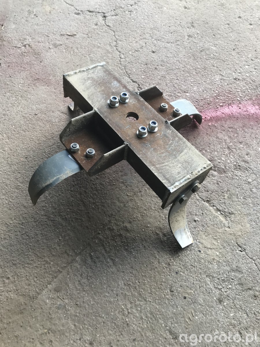

Po pierwszych testach, zostanie zamontowana do kosiarki.
Bananek 17927 Opublikowano 7 Czerwca 2019 jeszcze nie zamontowane, a juz krew rozmazana na betonie... ;) 4 Odnośnik do komentarza https://www.agrofoto.pl/forum/gallery/image/756243-przystawka-do-karczowania-porzeczki/#findComment-2518674
kopin 4008 Opublikowano 7 Czerwca 2019 nie znam się na tym ,ale może lepiej jak by każde ostrze było centralnie przykręcone na grubszej śrubie ,a 2 działała boczna jako zabezpieczenie? bo tak to trochę strasznie to rozpędzić;-) Odnośnik do komentarza https://www.agrofoto.pl/forum/gallery/image/756243-przystawka-do-karczowania-porzeczki/#findComment-2518736
Bananek 17927 Opublikowano 7 Czerwca 2019 do tego te nakretki samokontrujace na gorze nie dzialaja bo zbyt krotkie sruby dales. Odnośnik do komentarza https://www.agrofoto.pl/forum/gallery/image/756243-przystawka-do-karczowania-porzeczki/#findComment-2518746
Bofarm 93 Opublikowano 7 Czerwca 2019 Zrobione na wzór fabryki, wiec wszystko jak należy, a górne śruby są tylko ręka dokręcone, maja zapas gwintu 1.5cm. Odnośnik do komentarza https://www.agrofoto.pl/forum/gallery/image/756243-przystawka-do-karczowania-porzeczki/#findComment-2518757
kopin 4008 Opublikowano 9 Czerwca 2019 Skoro tak to ok,Twoje ręce i nogi 😉 Odnośnik do komentarza https://www.agrofoto.pl/forum/gallery/image/756243-przystawka-do-karczowania-porzeczki/#findComment-2519855
Bofarm 93 Opublikowano 10 Czerwca 2019 Chyba nie bardzo wiesz jak to urządzenie ma pracować, wszystko będzie osłonięte. Odnośnik do komentarza https://www.agrofoto.pl/forum/gallery/image/756243-przystawka-do-karczowania-porzeczki/#findComment-2520252
kopin 4008 Opublikowano 10 Czerwca 2019 a co napisałem 3 posty wstecz?;-) odniosłem się tylko do moich obaw,jeśli wszystko zrobiłeś dobrze to Musi być dobrze 😉 Odnośnik do komentarza https://www.agrofoto.pl/forum/gallery/image/756243-przystawka-do-karczowania-porzeczki/#findComment-2520258
