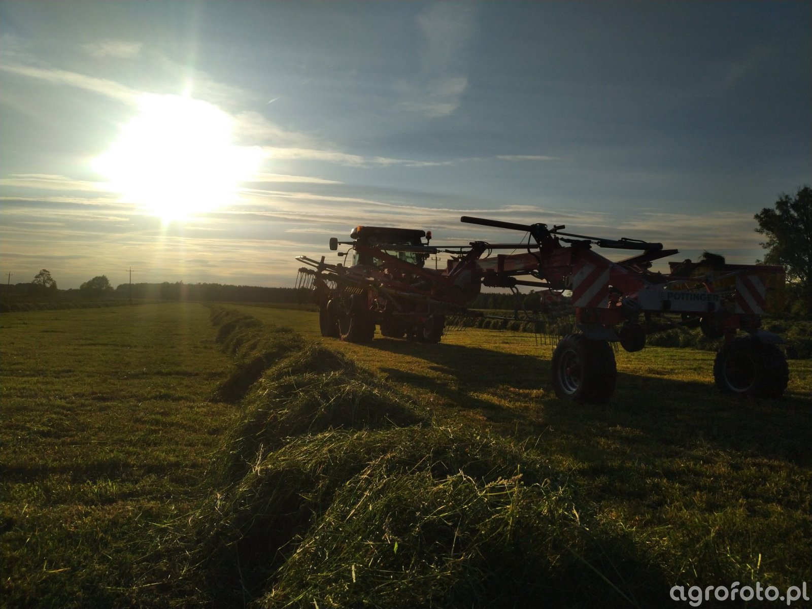

rocknrollnik1 1424 Opublikowano 30 Maja 2019 no i bajeczka. Nie wiem czemu niektórzy tak zawzięcie bronią tych centralnych.Tu są najlepiej pokazane plusy tego typu zgrabiarek.I nie zamierzam wywoływać burzy hehe . Odnośnik do komentarza https://www.agrofoto.pl/forum/gallery/image/755660-case-maxxum-125-i-pottinger-top-722/#findComment-2515570
SardynaTV 141 Opublikowano 30 Maja 2019 Ja mam dużo pastwisk . Niekiedy bywa tak, że po skoszeniu w celu pielęgnacji np. 3ha całą łąkę zgrabiam na jeden wałek 😊 jest więcej możliwości ☺️ 1 Odnośnik do komentarza https://www.agrofoto.pl/forum/gallery/image/755660-case-maxxum-125-i-pottinger-top-722/#findComment-2515575
Rambo2 133 Opublikowano 31 Maja 2019 Sprzęt pierwsza kasa Jaka opinia o maszynce? Kiedyś już się Cb pytałem o wyposażenie i cenę, ale bez odzewu. Może być na priw Myślę o zmianie właśnie na boczną bo te centralne mają dużo mniejsze możliwości, a dobrze jest poznać zdanie praktyków. Odnośnik do komentarza https://www.agrofoto.pl/forum/gallery/image/755660-case-maxxum-125-i-pottinger-top-722/#findComment-2515796
G_Siegien 37 Opublikowano 31 Maja 2019 Miałem okazję pracować na Samaszu DUO, boczna ale z nieco innym rozwiązaniem. Praca idealna - w rogach wygrabić się da bez problemu, omijanie słupów i innych przeszkód bajeczne (sterowanie hydrauliką oddzielnie). Przy słabszej trawie wałek z np. trzech przejazdów. Centralna niestety nie daje takich możliwości. Ciekaw jestem, czy w tym Topie 772 jest możliwość zsuwania i rozsuwania gwiazd? Odnośnik do komentarza https://www.agrofoto.pl/forum/gallery/image/755660-case-maxxum-125-i-pottinger-top-722/#findComment-2515797
Rambo2 133 Opublikowano 31 Maja 2019 11 minut temu, G_Siegien napisał: (sterowanie hydrauliką oddzielnie) Co masz na myśli? A rozsuwanie to chyba po to by robić 2 pokosy? Odnośnik do komentarza https://www.agrofoto.pl/forum/gallery/image/755660-case-maxxum-125-i-pottinger-top-722/#findComment-2515801
SardynaTV 141 Opublikowano 31 Maja 2019 Rambo2 napisał: Sprzęt pierwsza kasa Jaka opinia o maszynce? Kiedyś już się Cb pytałem o wyposażenie i cenę, ale bez odzewu. Może być na priw Myślę o zmianie właśnie na boczną bo te centralne mają dużo mniejsze możliwości, a dobrze jest poznać zdanie praktyków. Sorki ! Opinia na temat maszynki bardzo dobra. prędkość pracy do 12 km/h . Jest hydrauliczne rozsuwana , zakłada się drugi fartuch i robi dwa pokosy. Nie praktykuje tego. Nie mam potrzeby. 6 kół na jednej gwieździe. gwiazda z multiplastem. Wyszła mnie 65 netto . Cena bardzo dobra bo już 2018 ta maszyna jakbym zamówił w fabryce wychodziła koło 80 tyś . kupiona w 2017r ale rocznik 2013 (fabrycznie nowa) jeździła po wystawach 😃 https://youtu.be/dIaj1c9wFAE tutaj możesz zobaczyć jak nią pracuję ☺️ Odnośnik do komentarza https://www.agrofoto.pl/forum/gallery/image/755660-case-maxxum-125-i-pottinger-top-722/#findComment-2516075
G_Siegien 37 Opublikowano 1 Czerwca 2019 22 godziny temu, Rambo2 napisał: Co masz na myśli? A rozsuwanie to chyba po to by robić 2 pokosy? Mam na myśli sterowanie tylną gwiazdą prawo-lewo. Przy ograbianiu przeszkód na polu, wygrabianiu rogów, prostowaniu wałków bardzo przydatne. Odnośnik do komentarza https://www.agrofoto.pl/forum/gallery/image/755660-case-maxxum-125-i-pottinger-top-722/#findComment-2516276
SardynaTV 141 Opublikowano 1 Czerwca 2019 przednia i tylna GWiazda jest Zmostkowana . najpierw podnosi się pierwsza a później druga wraz z fartuchem. tutaj nie ma potrzeby elektrozaworu odcinającego dopływ oleju w jeden z siłowników Odnośnik do komentarza https://www.agrofoto.pl/forum/gallery/image/755660-case-maxxum-125-i-pottinger-top-722/#findComment-2516302
