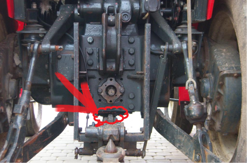

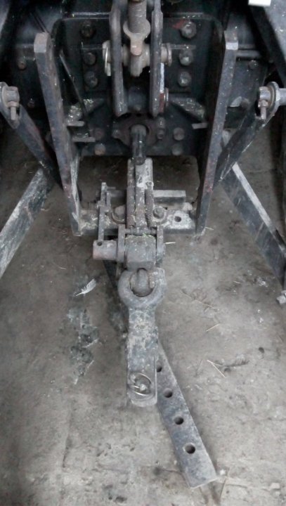

Piotruniu25 3832 Opublikowano 26 Maja 2019 @MateyJaki masz dolny zaczep w zetorze? Odnośnik do komentarza https://www.agrofoto.pl/forum/gallery/image/755225-warfama-t-041/#findComment-2512743
Matey 1025 Opublikowano 26 Maja 2019 9 godzin temu, extrabyk napisał: O to był się nie martwił ale wózki w tych teczkach lecą na boki na potęgę. czytałem o tym, ta na pusto stoi prosto, nie wiem jak bedzie wygladala jak sie ja obciązy, ale przy tych burtach zboża 7 ton tam nie napakuje. Opony też nie widać zeby byly zjechane. Jak sie okaze ze trzeba robić te wózki to bedziemy robic, już gorszy złom na podwórko przyprowadzałem, Blachy troche pogiete, farba odłazi ale to sie ogarnie jak bedzie troche luzu 8 godzin temu, timo napisał: Wózki jak coś to mamy do sprzedania. Co prawda same prawe albo same lewe (w każdym razie 4 takie same - wiadomo, za tzw, "komuny" brało się, co było). Dobrze wiedzieć, coś jeszcze do tych modeli masz? 2 godziny temu, Piotruniu25 napisał: @MateyJaki masz dolny zaczep w zetorze? noo własnie jeszcze ni mam. Muszę kupić i tak jak tylko okiem rzucilem to widzę że listwa powinna pasować, czy jakieś inny były to szczerze nie mam pojecia Odnośnik do komentarza https://www.agrofoto.pl/forum/gallery/image/755225-warfama-t-041/#findComment-2512827
Piotruniu25 3832 Opublikowano 26 Maja 2019 https://www.olx.pl/oferta/zaczep-hitch-hicz-zetor-ursus-CID757-IDwAC9X.html#d2c8bb3acd Taki zamontuj do tandemu będzie lux. 2 Odnośnik do komentarza https://www.agrofoto.pl/forum/gallery/image/755225-warfama-t-041/#findComment-2512833

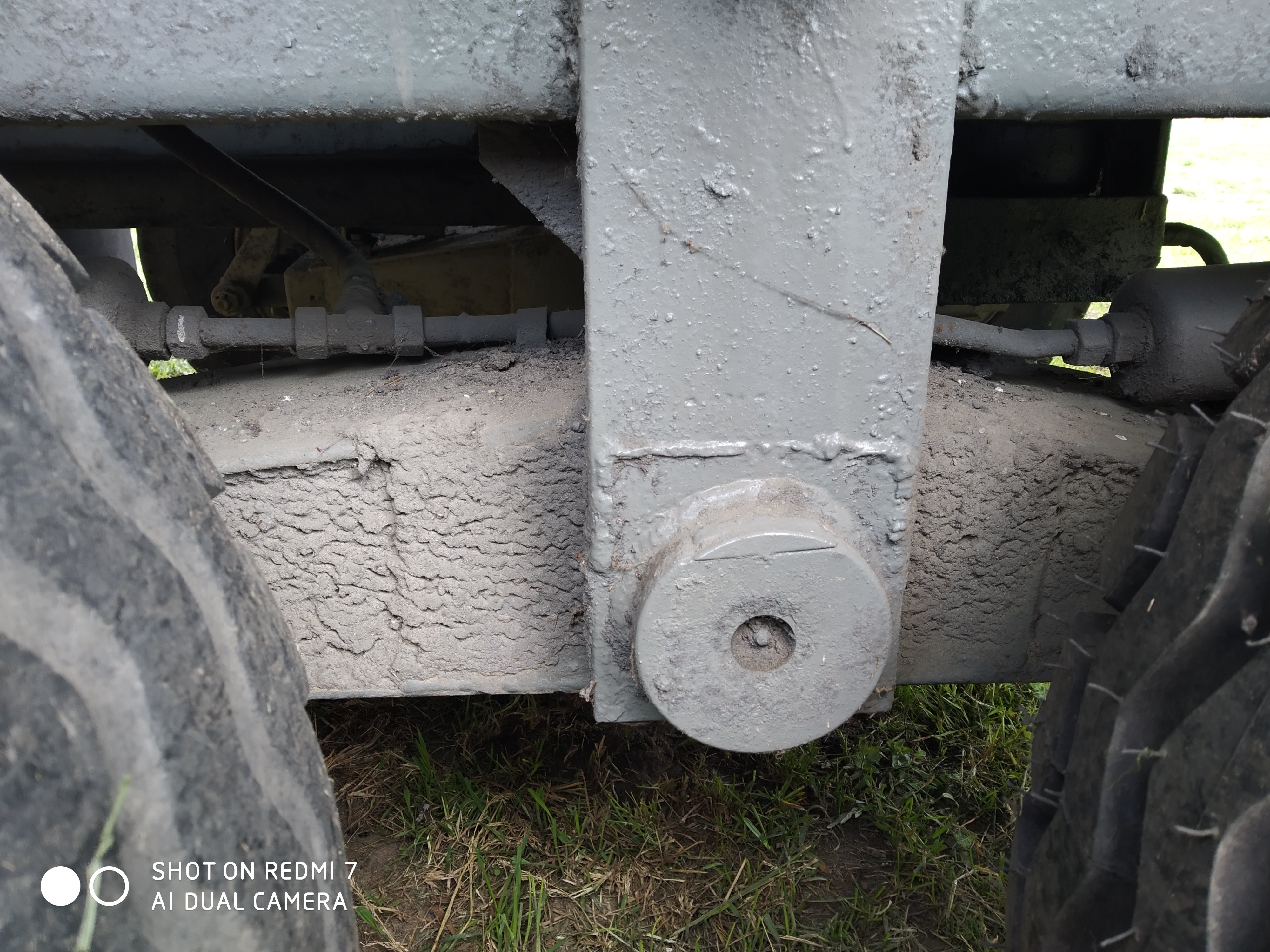

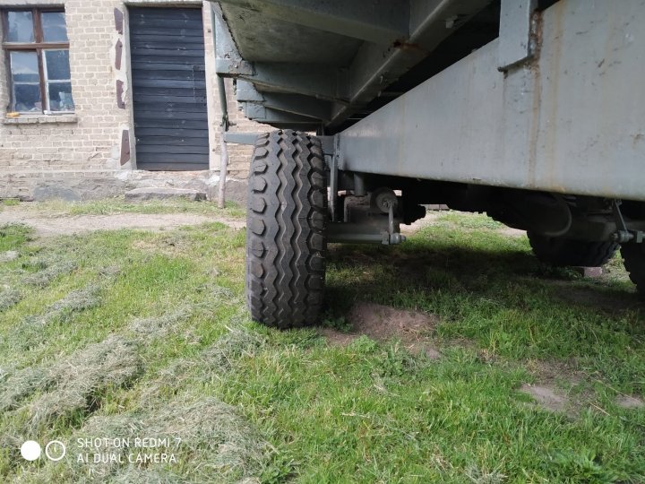

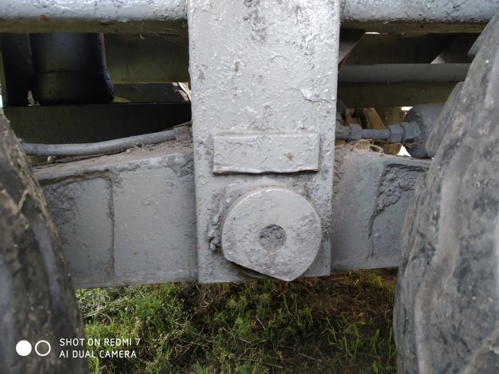

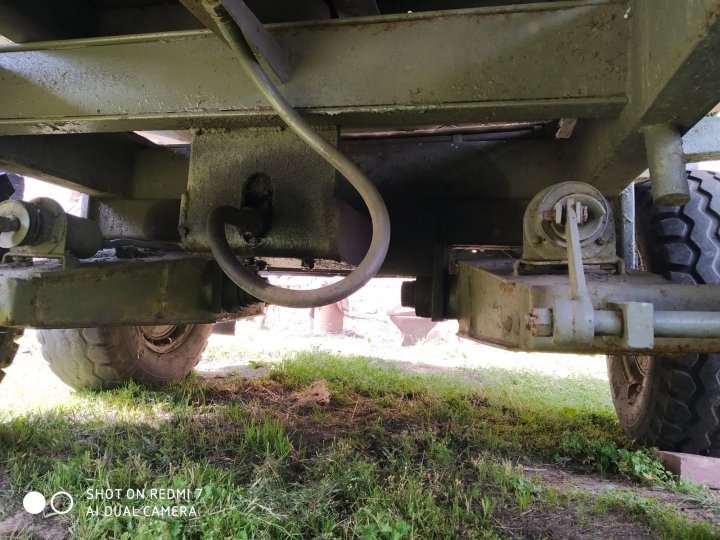

Matey 1025 Opublikowano 26 Maja 2019 4 godziny temu, Piotruniu25 napisał: https://www.olx.pl/oferta/zaczep-hitch-hicz-zetor-ursus-CID757-IDwAC9X.html#d2c8bb3acd Taki zamontuj do tandemu będzie lux. o dzięki śliczne, nowy widze nieosiagalny, uzywke trzeba. mocowanie pod zaczepy mam takie jak na zdjeciu, po co ten zaczep jest podpiety pod wieszaki? jak to działa? Pierwszy raz w ogole widze taki zaczep na oczy. Zjdiecie z googli 3 godziny temu, extrabyk napisał: No właśnie...tylko hitch bo jak będziesz z tym latał na polowym to wcześniej czy później biedy sobie narobisz. Jeśli wózki jeszcze proste to znaczy, że ziemi nie woziła. 6-7 ton. te wózki wytrzymują więc przy zbożu nie pogniesz. No własnie woziła kamienie i ziemie, bo wziąłem ją od czlowieka który mial firme melioracyjną. Widac to po burtach i podlodze Tak to wyglada pod spodem, szczerze mówiac to pierwsza taka przyczepa która widziałem na oczy i od razu ją kupilem. Widać ze przy tulejach było coś kombinowane, może juz przeszla naprawę. Tak jak mówilem, pomalowana niechlujnie na trzecim zdjęciu w tej tuleji jest kalamitka tylko w piachu.. pomalowanym na siwo. Komentarze co do dołu mile widziane bo Wasze doswiadczone czujne oko może wiecej wypatrzyć niz moje 2 godziny temu, manieks120 napisał: Ile dałeś ? W zimie kupiłem taką samą , nawet w stanie podobnym ale u mnie wózki do roboty, będę się brał za to przed żniwami ale kontaktowałem się z ursusem i za komplet obu osi i 4tulej powiedzieli coś koło 500zł. W tych burtach prosa miałem 4300kg ale z górką wejdzie więcej. Skąd ją kupiłeś ? Bo patrząc po stopce i naprawach przedniej ściany to wygląda jakby wyszła z pod ręki tego samego kata co moja @timo Ile byś wołał za wózek w razie czego ? kupiłem pod GW, 7 tys zarejstrowana, przeglad 2 lata jeszcze. Wiesz może czy jak odłącze mechanizm otwieania burty i ją podniose to burta będzie zamknieta? Chodzi mi po głowie zsyp do dmuchawy. Stopka troche lipa bo zaczep w 360 mam wyżej i musze ja stawiać na klocka. 4,5t liczmy pelna to śmiało mozna nadstawke ładowac zeby te 7 ton mozna bylo napakować Odnośnik do komentarza https://www.agrofoto.pl/forum/gallery/image/755225-warfama-t-041/#findComment-2513040
danielhaker 8050 Opublikowano 26 Maja 2019 Ten drążek przekładasz na przód i burta sztywna przy podnoszeniu 2 Odnośnik do komentarza https://www.agrofoto.pl/forum/gallery/image/755225-warfama-t-041/#findComment-2513049
extrabyk 5599 Opublikowano 26 Maja 2019 Coś tam grzebane było ale nie ma co się czepiać bo swoje lata ma i raczej na pusto niejeździła. Ważne, że wózki proste co aż dziwne skoro była przy pracach ziemnych. Tuleje to jeszcze pół biedy bo tu potrafi wyciąć półosie lub skręcić wózki. Jak ktoś nie myśli to ładuje na nią ok 15 ton a potem mówią, że słaba przyczepa. Ta jest w takim stanie ,że jak będziesz myślał i dbał to będziesz zadowolony. Hitch podpinasz cięgnami pod górne ramiona podnośnika (na foto jednego cięgna brak) a do obsługi musi być jeszcze linka idąca od zaczepu do kabiny. Dodajesz podnośnik na max do góry i ciagniesz linkę. Trzymając dźwignię linki w górze opuszczasz podnośnik i hak zaczepu razem z nim. Puszczasz linkę. Przyjeżdżasz do przyczepy tak by hak był pod okiem zaczepu unosisz podnośnik na max i zaczep zatrzaskuje w tej pozycji. 1 Odnośnik do komentarza https://www.agrofoto.pl/forum/gallery/image/755225-warfama-t-041/#findComment-2513087
manieks120 269 Opublikowano 26 Maja 2019 @Matey cena bardzo dobra, ja dałem trochę mniej ale bez kwitu, za te pieniądze bym się nawet nie zastanawiał. Wózki masz na bank robione bo widać zaspawane osie. Ja do wozenia zboża odpiąłem całkowicie te odciągi i towar nie odpychał burty. 1 Odnośnik do komentarza https://www.agrofoto.pl/forum/gallery/image/755225-warfama-t-041/#findComment-2513142

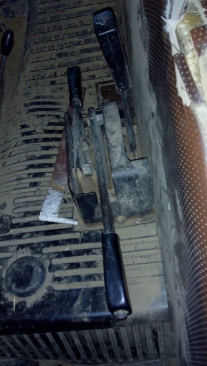

Matey 1025 Opublikowano 27 Maja 2019 czyli jeszcze do tego zaczepu z olxa musze linkę z dzwignią wyszperac. Wieczorem bede mial katalog to zobacze, tylko nie wiem gdzie w kabinie ta dzwignia z linka ma być? przy ręcznym i sprzegle? grunt ze nie krzyczycie ze lipa zakup, wózki jak robione to w sumie nie ma co sie dziwić, przyczepa swoje lata ma a pierza nie woziła. Widocznie robila prace ziemne ale u człowieka który o maszyne dbał i jak wózki sie sypały to naprawiali a nie jechali do końca. Tak jk mówie, planuje ją do zboża, a przy tych burtach czy nawet mocnych nadstawach raczej nie wpakuje tam wiecej jak 8 ton Odnośnik do komentarza https://www.agrofoto.pl/forum/gallery/image/755225-warfama-t-041/#findComment-2513433
Piotruniu25 3832 Opublikowano 27 Maja 2019 Tak dzwignia koło hamulca ręcznego i sprzęgła wałka,jak będę w domu to zrobię zdjęcie jak ta dzwignia wygląda. 1 Odnośnik do komentarza https://www.agrofoto.pl/forum/gallery/image/755225-warfama-t-041/#findComment-2513543
Matey 1025 Opublikowano 28 Maja 2019 @Piotruniu25 super by bylo, czekam Odnośnik do komentarza https://www.agrofoto.pl/forum/gallery/image/755225-warfama-t-041/#findComment-2513894
Piotruniu25 3832 Opublikowano 28 Maja 2019 1 Odnośnik do komentarza https://www.agrofoto.pl/forum/gallery/image/755225-warfama-t-041/#findComment-2514145

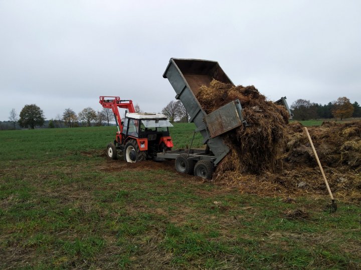

Matey 1025 Opublikowano 30 Grudnia 2020 Dnia 2.02.2020 o 00:14, danielursus3p napisał: I jak się sprawuje po czasie? Może uda mi się gdzieś trafić taką w pieniądzach do delikatnych poprawek. o panie wybacz że tak późno nic w niej nie robiłem, smaruje wózki i podpinam. Przez głupote tylko w oborniku pogiąłem ten mechanizm otwierania burty Odnośnik do komentarza https://www.agrofoto.pl/forum/gallery/image/755225-warfama-t-041/#findComment-2794056
danielhaker 8050 Opublikowano 30 Grudnia 2020 Za wysoko nałożyłeś? Odnośnik do komentarza https://www.agrofoto.pl/forum/gallery/image/755225-warfama-t-041/#findComment-2794063
Matey 1025 Opublikowano 30 Grudnia 2020 na nią można kłaść ile ładowarką da rade, ale nie rozpiałem tego mechanizmu od burt, zaczopowało się tak jak na zdjęciu i pogiałem Odnośnik do komentarza https://www.agrofoto.pl/forum/gallery/image/755225-warfama-t-041/#findComment-2794069
