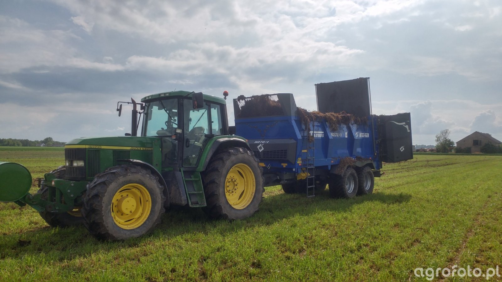

antymechanik 20 Opublikowano 22 Maja 2019 I jak pierwsze wrażenia z pracy nim? Odnośnik do komentarza https://www.agrofoto.pl/forum/gallery/image/754875-metal-fach-n272-1/#findComment-2511112
matiz955 40 Opublikowano 23 Maja 2019 antymechanik napisał:I jak pierwsze wrażenia z pracy nim?Ładnie chodzi, tylko świst wałków słychać. Sieczke robi piękną. Szeroko rzuca, no na końcach trochę rzadziej już, to jeżdżę na zakład ale to i tak co jakieś 10metrów. Jedyne co nie podoba sie z pracy, to deflektory boczne, bo obornik mam od bydła, mokry, i na nich się oblepia grubo i spadają takie kupki na ziemię z nich. I jak przy granicy jeden bok zamknę to już wielkie kupki spadają. I przy granicy nie może być z czubkiem nakładzone bo przeżuca nad tym deflektorem za granice. Jak nie ma czubka to naprawdę przy granicy ładnie. Ja talerzuje albo gruberuje ten obornik zazwyczaj tak że te kupki przy granicy i tak rozgarne tak że pół bidy. No i umyć go to czasu .. Odnośnik do komentarza https://www.agrofoto.pl/forum/gallery/image/754875-metal-fach-n272-1/#findComment-2511384
