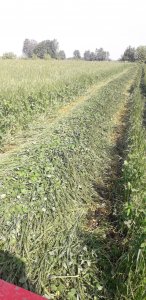

16ha, 24.5 przyczepy. Oczekiwania przekroczone o ponad 100% :)
Rambo2 133 Opublikowano 15 Maja 2019 WOW Jak na ten rok to nie do uwierzenia. Jaki u Cb z wilgocią, bo po plonie to wygląda że deszcze nie omijały chyba? Odnośnik do komentarza https://www.agrofoto.pl/forum/gallery/image/754301-pierwszy-pokos/#findComment-2507067
ppp 320 Opublikowano 15 Maja 2019 no wlasnie bylo sucho. W ciagu ostatniego miesiaca spadlo moze z 10l. Mysle ze saletrosan siany jeszcze w marcu duzo.pomogl. Trawy nie wygladaly szałowo, ale.na pokosach bylo grubo. W tych 16ha, 4 to zyto z zycica-z 4ha takiej mieszanki bylo 7.5 przyczepy. Łacznie 2 pryzmy pod folie 10x90m. Zbior z 1 pokosu prawie.rowny z tym co zebralismy z 4 pokosów w zeszlym roku. Towar był mokry, nawet bardzo, ale teraz z tydzien minie zanim jakies okno.pogodowe wyskoczy. Odnośnik do komentarza https://www.agrofoto.pl/forum/gallery/image/754301-pierwszy-pokos/#findComment-2507069

ppp 320 Opublikowano 15 Maja 2019 po zycie kukurydza. Co do nawozenia Żyto bylo na oborniku i w marcu dostalo ok 200kg saleteosanu. Trawy okolo 250-300kg polifoski (nie wiem dokladnie, nie ja sieję) i okolo 200kg saletrosanu. Lucerna 500kg superfosfatu i 200kg soli potasowej plus 400kg kredy. Dawki na ha i orientacyjne, na tyle na ile pamietam. Odnośnik do komentarza https://www.agrofoto.pl/forum/gallery/image/754301-pierwszy-pokos/#findComment-2507093

ppp 320 Opublikowano 17 Maja 2019 @czesio- 10x90.to łączna wielkość folii jaka poszla. Zalezy jaką przyczepa bedziesz zbierał i jaka bedzie trawa. Te 2 przyczepy są duze (chyba największe tandemy z ofert strautmann i pottinger) porzadnie zbijaja mase. Co do kosztów-za cenę strechu na bele masz usługę zbioru, formowania i ugniatania.(przynajmniej kiedys tak kalkulowalismy). Łącznie za skoszenie i zbiór 16ha (24.5 przyczepy) trzeba zaplacic 10 900zl +1700zl za folię. Szacuje ze na przyczepie bylo nie mniej niz 15t (raczej blizej 20, bo fakt, towar był mokry). licząc 15t to 20 bel na 1 przyczepie. Zrobienie ponad 400 bel w ciagu jednego dnia to duzo pracy i duzo wiekszy koszt, nawet wlasną prasą. Oczywiscie mowie o porownywalnej maszynie, czyli porządej prasie z rotorem a nie spimie na 1 sznurek. W okolicy wlasciciele nowych pras biora uslugę zbioru przyczepami. Kolejna sprawa- towar z pryzmy duzo łatwiej i szybciej wymieszać w wozie jak z bel. Kazdy ma swoje kalkulacje, ale jak dla mnie belowanie nie ma sesnu i uzasadnienia w kosztach. Odnośnik do komentarza https://www.agrofoto.pl/forum/gallery/image/754301-pierwszy-pokos/#findComment-2508435

ppp 320 Opublikowano 17 Maja 2019 mozesz wierzyc, mozesz nie wierzyć, mi od tego.ani ubedzie ani przybedzie pod folią. W tych 16ha bylo.4ha zyta z życiaca i 2.5ha konkretnej lucerny. 80% łak nienstarsza jak 3-4 lata. Plon nas zaskoczył, bo liczylismy na 11 przyczep, takze sami w szoku jestesmy, ale transporty byly pełne i dobite (troche sie sączyło z przyczep). Nie zwozi tez od sąsiadów a wiemy ile ha mamy. Więc jesli twierdzisz ze kłamię to Twoja sprawa. 1 Odnośnik do komentarza https://www.agrofoto.pl/forum/gallery/image/754301-pierwszy-pokos/#findComment-2508454

ppp 320 Opublikowano 18 Maja 2019 pryzmy w najwyzszych miejscach przekraczały 1.6- 1.7m wys. Zapewne troche usiądą, bo towar był mokry. Koszenie razem z odkladaniem na pokos (take nie ma potrzeby grabienia) to koszt 150zl/ha. U nas zbiór kosztuje 350zl.od przyczepy (w tej cenie jest ubijanie i formowanie pryzmy). Odnośnik do komentarza https://www.agrofoto.pl/forum/gallery/image/754301-pierwszy-pokos/#findComment-2508515
lukasz_1994 1 Opublikowano 18 Maja 2019 mnie bardzo ciekawi co to później z tego za pasza będzie jak taki gnój zbierany, ja nigdy trawy w pryzme nie robiłem ale jak robię baloty to taki mokry towar jest niedopuszczalny, w zeszłym roku zrobiłem kilka ha takiej mało przesuszonej trawy to potem tylko problemy w stadzie Odnośnik do komentarza https://www.agrofoto.pl/forum/gallery/image/754301-pierwszy-pokos/#findComment-2508585
ppp 320 Opublikowano 18 Maja 2019 gnój mamy na plycie obornikowej, to bedzie poprostu kiszonka. Mieliśmy juz kiszonkę 28% s.m. i bez problemu skrmiona. W baloty normalne ze trzeba podsuszyc. Wolałbym zeby byla.suchsza, ale gdybysmy nie zebrali wtedy to lezałaby do dzis i "schła". czasem wybiera się mniejsze zło. Zyto juz sie kłosiło, nie bylo na co czekać. Nigdy z powodu mokrej kiszonki nie mieliśmy problemow w stadzie- duzo gorsza jest plesniejąca i za sucha pasza w pryzmie. Otworzymy za 2 miesiace- zobaczymy co z tego bedzie. Ja aż tak bardzo się nie martwie. Odnośnik do komentarza https://www.agrofoto.pl/forum/gallery/image/754301-pierwszy-pokos/#findComment-2508593

ppp 320 Opublikowano 18 Maja 2019 jest za mokra,doskonale o tym.wiem, ale alternatywą byloby nie koszenie i.doprowadzenie do tego, ze trawa by sie zestarzała, albo skoszenie i czekanie na pogodę, o ktora jak.dotąd ciężko, więc byloby zebrane mokre i bez wartości,bo oddychanie komorkowe i deszcz wymylyby wszystko co wartościowe. Dlatego taka decyzja. Mamy wóz paszowy, doda się trochę slomy i będzie ok. Odnośnik do komentarza https://www.agrofoto.pl/forum/gallery/image/754301-pierwszy-pokos/#findComment-2508612
