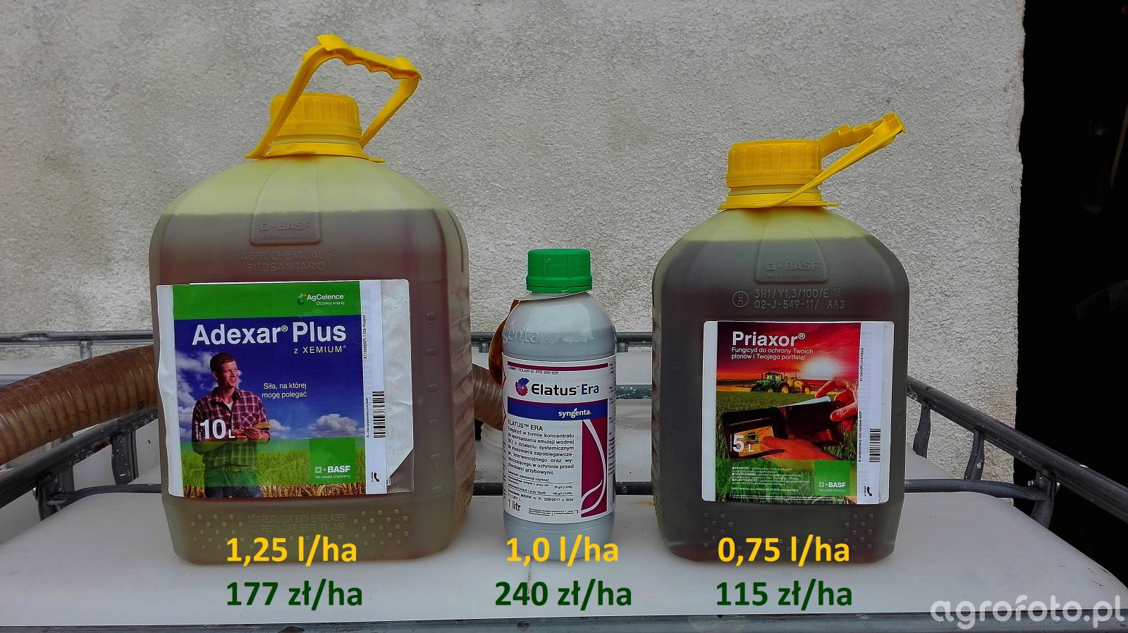

T2 na pszenicę
Dotychczas jechałem na adexarze ale z ciekawości kupiliśmy jeszcze na test priaxora i elatusa. Ceny przeliczyłem przy założeniu zakupu każdego w pojemniku 5l. Ciekawe jak to będzie wyglądało na patrasie. Mam pole 3ha i idealnie 3 przejazdy opryskiwaczem.

Nie wiem, zobaczę jak będzie to wyglądać na polu. Sam jestem ciekawy czy wyższy koszt przekłada się na dłuższą ochronę
