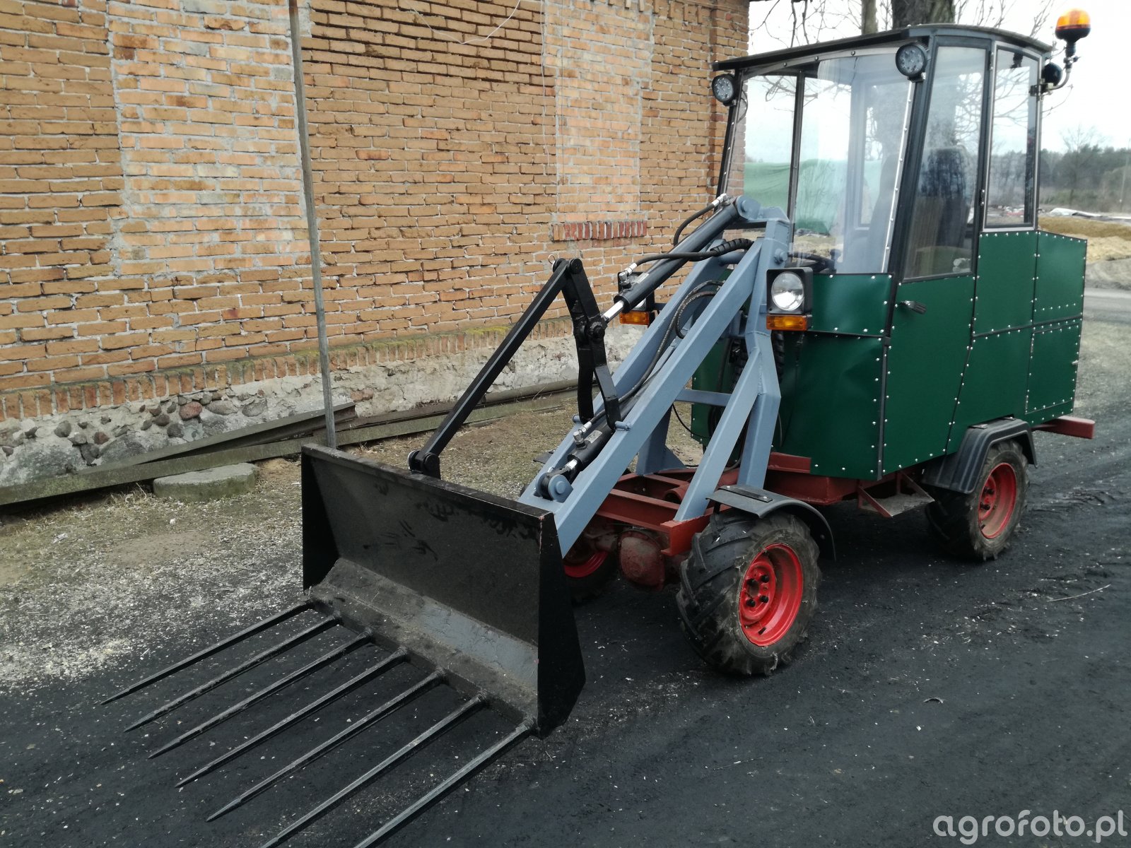

Przedmiot mojej pracy inżynierskiej. Efekt końcowy. :)

czaro 155 Opublikowano 2 Maja 2019 @bukat82 to nie nity tylko ćwieki a tak serio to wkręty Odnośnik do komentarza https://www.agrofoto.pl/forum/gallery/image/753241-miniladowarka/#findComment-2500035
wujo_usiu 5 Opublikowano 2 Maja 2019 Ile czasu to robiłeś i jakie koszta całkowite ? do obornika by sie takie coś przydało Odnośnik do komentarza https://www.agrofoto.pl/forum/gallery/image/753241-miniladowarka/#findComment-2500042

witejus 10732 Opublikowano 2 Maja 2019 od czego silnik ?,na gaz? Odnośnik do komentarza https://www.agrofoto.pl/forum/gallery/image/753241-miniladowarka/#findComment-2500140

czaro 155 Opublikowano 2 Maja 2019 @wujo_usiu pierwsze prace zaczęły się 3 lata temu, później z różnych względów budowa przyhamowała a najwięcej pracy było zrobione w zeszłym roku. @robert812 Dzięki za opinie @witejus silnik od Poloneza Caro Plus 1.6 benzyna + gaz; posiada gaz @Morion na razie chce się nią nacieszyć a później zobaczymy 1 Odnośnik do komentarza https://www.agrofoto.pl/forum/gallery/image/753241-miniladowarka/#findComment-2500334
Bartek933 5873 Opublikowano 3 Maja 2019 Jaki był temat pracy? Odnośnik do komentarza https://www.agrofoto.pl/forum/gallery/image/753241-miniladowarka/#findComment-2500457
bratrolnika 29017 Opublikowano 3 Maja 2019 "co można zrobić z poloneza i kupki złomu za stodołą" 4 Odnośnik do komentarza https://www.agrofoto.pl/forum/gallery/image/753241-miniladowarka/#findComment-2500460
czaro 155 Opublikowano 3 Maja 2019 @Bartek933 "Rozwiązania konstrukcyjne zastosowane w samodzielnie wykonanej miniładowarce przegubowej" @bratrolnika dokładniej to z poloneza, mtz-a, t-25, c-330, fiata 126p, man-a, autosana, snopowiązałki, rozrzutnika i kupki złomu za stodołą 1 1 Odnośnik do komentarza https://www.agrofoto.pl/forum/gallery/image/753241-miniladowarka/#findComment-2500527
Gość Opublikowano 3 Maja 2019 Przeszczepileś rewers z t-25 ? Odnośnik do komentarza https://www.agrofoto.pl/forum/gallery/image/753241-miniladowarka/#findComment-2500534
czaro 155 Opublikowano 3 Maja 2019 @ogarek heh nie, tego nie musiałem. Z t-25 jest pompa do układu kierowania, tulejki redukcyjne. Odnośnik do komentarza https://www.agrofoto.pl/forum/gallery/image/753241-miniladowarka/#findComment-2500729
Gość Opublikowano 3 Maja 2019 (edytowane) Nie chodzi mi czy musiałeś tylko czy zastosowałes takie rozwiązanie bo ja to zrobiłem. Czyli rozumiem że masz napęd hydrauliczny Edytowane 3 Maja 2019 przez Gość Odnośnik do komentarza https://www.agrofoto.pl/forum/gallery/image/753241-miniladowarka/#findComment-2500733
czaro 155 Opublikowano 3 Maja 2019 @ogarek a to źle zrozumiałem, sorry. Napęd jest w pełni mechaniczny. Odnośnik do komentarza https://www.agrofoto.pl/forum/gallery/image/753241-miniladowarka/#findComment-2500762
Gość Opublikowano 3 Maja 2019 No widzisz a to proste rozwiązanie i wygodne ....jak zaglądałeś do t -25 to jest dawca tylko trzeba pokombinować ze skrzynką i gitara . Odnośnik do komentarza https://www.agrofoto.pl/forum/gallery/image/753241-miniladowarka/#findComment-2500767
AruPiotrekuczak 146 Opublikowano 3 Maja 2019 Świetna Robota ! Odnośnik do komentarza https://www.agrofoto.pl/forum/gallery/image/753241-miniladowarka/#findComment-2500768
czaro 155 Opublikowano 3 Maja 2019 @ogarek tylko w czym by mi to miało pomóc? jakie zadanie ma takie rozwiązanie? Odnośnik do komentarza https://www.agrofoto.pl/forum/gallery/image/753241-miniladowarka/#findComment-2500769
Gość Opublikowano 3 Maja 2019 Nie wiesz co to rewers i do czego służy i w czym ułatwia prace ? ...no inżynierze nie żartuj sobie . Odnośnik do komentarza https://www.agrofoto.pl/forum/gallery/image/753241-miniladowarka/#findComment-2500772
czaro 155 Opublikowano 3 Maja 2019 @ogarek myślałem że znalazłeś dla niego jakieś inne zastosowanie. jeżeli nie to dla mnie jest to zbędne. ilość przełożeń z oryginalnej skrzyni plus dwie przekładnie redukujące w zupełności mi wystarcza. Odnośnik do komentarza https://www.agrofoto.pl/forum/gallery/image/753241-miniladowarka/#findComment-2500777
Gość Opublikowano 3 Maja 2019 Rewers służy do zmiany kierunku jazdy ....nie wajchujesz szukając wstecznego ręką tylko naciskasz pedał nogą i jedziesz raz w tył raz do przodu na zadanym biegu ....zastosowałem do mini ładowarki . Odnośnik do komentarza https://www.agrofoto.pl/forum/gallery/image/753241-miniladowarka/#findComment-2500785
czaro 155 Opublikowano 3 Maja 2019 @ogarek Ok. Rozumiem. I gratuluje rozwiązania. Ale powtórzę się jeszcze raz, że w moim przypadku jest to nie potrzebne. Takie założenia były również pracy dlatego nic innego nie kombinowałem. A poza tym nie jest to dla mnie jakimś kłopotem żeby wykonać kilka dodatkowych ruchów ręką Odnośnik do komentarza https://www.agrofoto.pl/forum/gallery/image/753241-miniladowarka/#findComment-2500793
Gość Opublikowano 3 Maja 2019 No ja nie wyobrażam sobie pracy takiego sprzętu bez rewersu . Jest to dość proste rozwiązanie tylko trzeba wiedzieć jak to działa w t-25 i oprawić to w łożyskowaniu w małej skrzynce i gitara . Odnośnik do komentarza https://www.agrofoto.pl/forum/gallery/image/753241-miniladowarka/#findComment-2500800
czaro 155 Opublikowano 3 Maja 2019 @ogarek Każdy ma inne wymagania i ja to szanuje. Nie wszyscy muszą robić coś według jednego schematu. U osób, które jeździły moją maszyną pierwszymi słowami nie były te typu "a rewersu nie ma?!" więc chyba nie każdy tego wymaga Odnośnik do komentarza https://www.agrofoto.pl/forum/gallery/image/753241-miniladowarka/#findComment-2500808
Gość Opublikowano 3 Maja 2019 Pewnie że tak ...chciałem Ci podrzucić pomysł jakby co .Swojej jeszcze nie zrobiłem do końca obudowy ,malowanie itp . ale mechanicznie jest skończona . Odnośnik do komentarza https://www.agrofoto.pl/forum/gallery/image/753241-miniladowarka/#findComment-2500814
