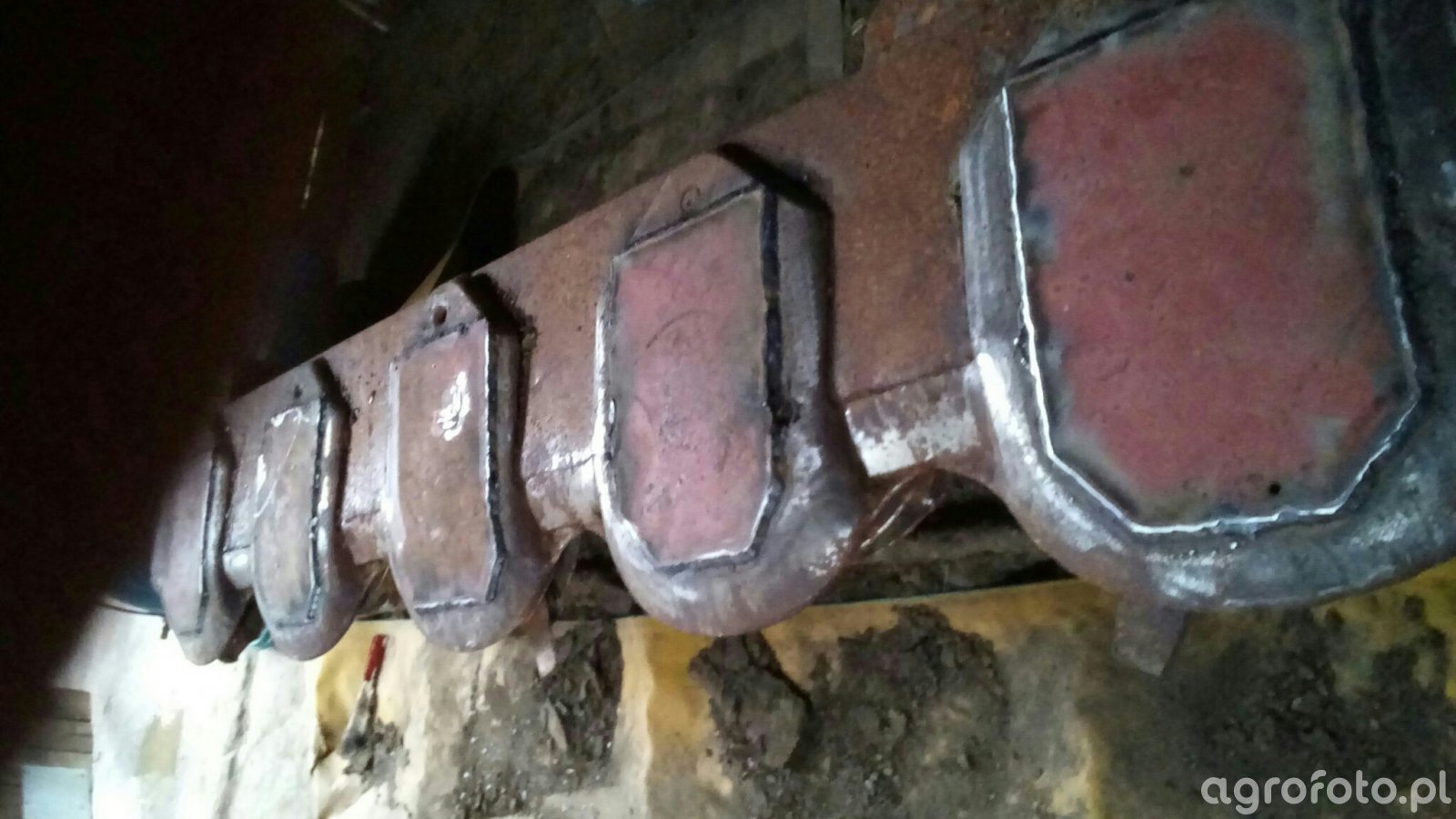

Zdj z zeszłego roku
simson2812 424 Opublikowano 9 Kwietnia 2019 po kolorze to chyba hardox Odnośnik do komentarza https://www.agrofoto.pl/forum/gallery/image/751399-szkola-druciarstwa-%F0%9F%98%84/#findComment-2490337
Danielek161 209 Opublikowano 9 Kwietnia 2019 I tak to nie przebije kolegi łopat/szpadli przy samaszu😂 Odnośnik do komentarza https://www.agrofoto.pl/forum/gallery/image/751399-szkola-druciarstwa-%F0%9F%98%84/#findComment-2490346
kb4512 358 Opublikowano 9 Kwietnia 2019 Jak kupują to krzyczą że rotacyjna czy Polska to do d*py a potem jeden z drugim nie ma na utrzymanie maszyny. Jeszcze pług musi być szwabski ale lemiesze polskie albo stare pospawane 😂 1 Odnośnik do komentarza https://www.agrofoto.pl/forum/gallery/image/751399-szkola-druciarstwa-%F0%9F%98%84/#findComment-2490357
BartomiejSkrczyski 46 Opublikowano 9 Kwietnia 2019 (edytowane) 7 godzin temu, kb4512 napisał: Jak kupują to krzyczą że rotacyjna czy Polska to do d*py a potem jeden z drugim nie ma na utrzymanie maszyny. Jeszcze pług musi być szwabski ale lemiesze polskie albo stare pospawane 😂 fakt lepiej przepłacić za oryginalne ślizgi ponad tysiąc 🙃 mimo że te zrobiły tą samą robotę a kosztowały nic edit: dodam jeszcze że to samasz i jest u nas od 2001r i w tym przypadku nowe ślizgi by przewyższyły wartość kosiarki Edytowane 9 Kwietnia 2019 przez BartomiejSkrczyski 3 Odnośnik do komentarza https://www.agrofoto.pl/forum/gallery/image/751399-szkola-druciarstwa-%F0%9F%98%84/#findComment-2490372
rocknrollnik1 1424 Opublikowano 9 Kwietnia 2019 2 godziny temu, kb4512 napisał: Jak kupują to krzyczą że rotacyjna czy Polska to do d*py a potem jeden z drugim nie ma na utrzymanie maszyny. Jeszcze pług musi być szwabski ale lemiesze polskie albo stare pospawane 😂 bez przesady.Każdy radzi sobie jak może. Sam kiedyś podobnie robiłem,dospawałem cienkie resory itp ,i przez kilka lat jeszcze ślizgi służyły.Koszt jednego jeśli dobrze pamiętam to ok 400 zł,co w przypadku mojej kosiarki dałoby 2800 zł.Wg mnie jeśli ktoś ma trochę smykałki do majsterkowania ,bez problemu wydłuży życie tych ślizgów o parę lat pod warunkiem dobrania odpowiedniego materiału.W innym przypadku szkoda roboty. 1 Odnośnik do komentarza https://www.agrofoto.pl/forum/gallery/image/751399-szkola-druciarstwa-%F0%9F%98%84/#findComment-2490396
olkosio 143 Opublikowano 9 Kwietnia 2019 poprostu ceny są z kosmosu, w stosunku do ilości roboty jaką robią elementy robocze. Np. u mnie kosiarka kosi raz w roku łąkę ekologiczna na dwie kosiarki w sumie 20ha ( po 10ha każda) po 8 latach (od nowości u mnie) dziury w dyskach. patrzyłem za dyskami, cena masakra, gdzie wcale dużo nie skosiła. nie dość, że kosiarka droga jak huk to i ceny części masakra. Odnośnik do komentarza https://www.agrofoto.pl/forum/gallery/image/751399-szkola-druciarstwa-%F0%9F%98%84/#findComment-2490412
rocknrollnik1 1424 Opublikowano 9 Kwietnia 2019 jaka to kosiarka/kosiarki ,że tak szybko się zużyła. Moja samaszka 2,9 m przez ok 10 lat kosiła po 30-40 ha x 3 a nawet więcej i dopiero wtedy musiałem ślizgi poprawiać.potem jeszcze 5 lat pracowała i wreszcie w tym roku doczekała się zmienniczki. Odnośnik do komentarza https://www.agrofoto.pl/forum/gallery/image/751399-szkola-druciarstwa-%F0%9F%98%84/#findComment-2490415
BartomiejSkrczyski 46 Opublikowano 9 Kwietnia 2019 Ja z tą naprawą skosiłem jakieś + - 70 ha i tylko się wyczyściły. rocknrollnik1 U mnie samasz też w tym roku zostaje jako pomocnicza 😊 Odnośnik do komentarza https://www.agrofoto.pl/forum/gallery/image/751399-szkola-druciarstwa-%F0%9F%98%84/#findComment-2490419
adikpl1 259 Opublikowano 9 Kwietnia 2019 Piszcie wnioski do @Jacka Mocnego może takie części wprowadzi. Odnośnik do komentarza https://www.agrofoto.pl/forum/gallery/image/751399-szkola-druciarstwa-%F0%9F%98%84/#findComment-2490450
olkosio 143 Opublikowano 9 Kwietnia 2019 2 godziny temu, rocknrollnik1 napisał: jaka to kosiarka/kosiarki ,że tak szybko się zużyła. Moja samaszka 2,9 m przez ok 10 lat kosiła po 30-40 ha x 3 a nawet więcej i dopiero wtedy musiałem ślizgi poprawiać.potem jeszcze 5 lat pracowała i wreszcie w tym roku doczekała się zmienniczki. unia alka Odnośnik do komentarza https://www.agrofoto.pl/forum/gallery/image/751399-szkola-druciarstwa-%F0%9F%98%84/#findComment-2490474
