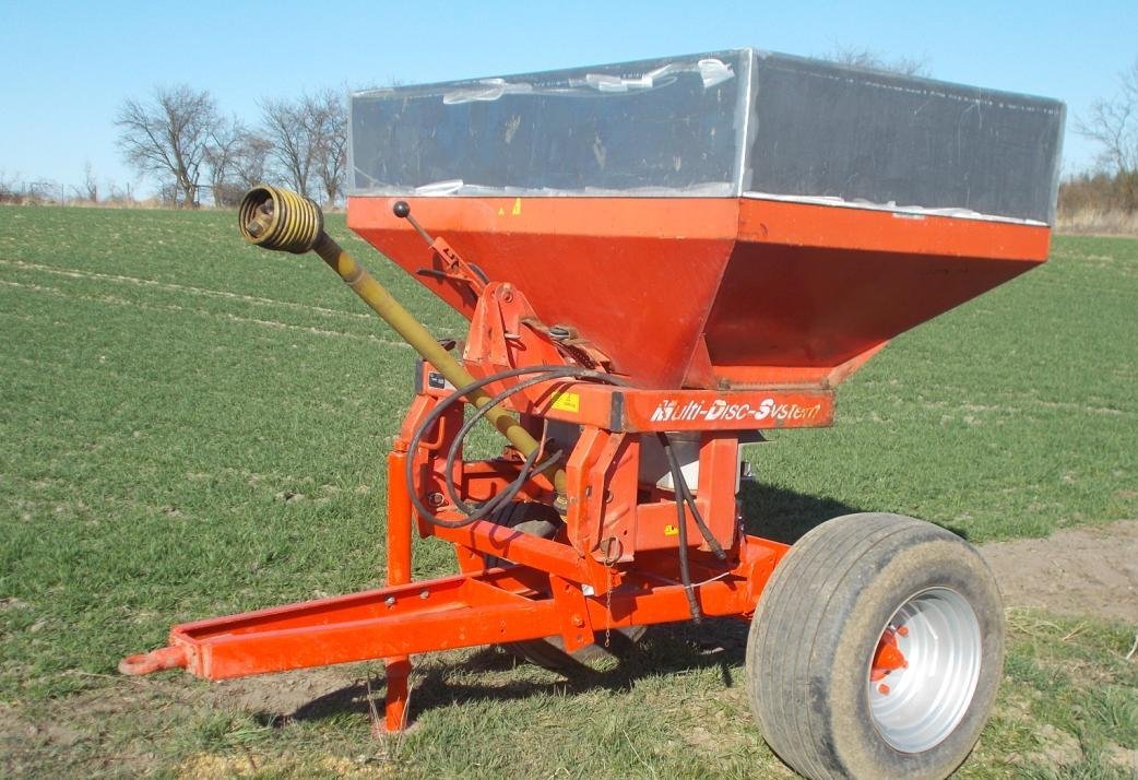

bratrolnika 29015 Opublikowano 1 Kwietnia 2019 i jak po testach???? Odnośnik do komentarza https://www.agrofoto.pl/forum/gallery/image/750734-rauch-mds-171r/#findComment-2486267

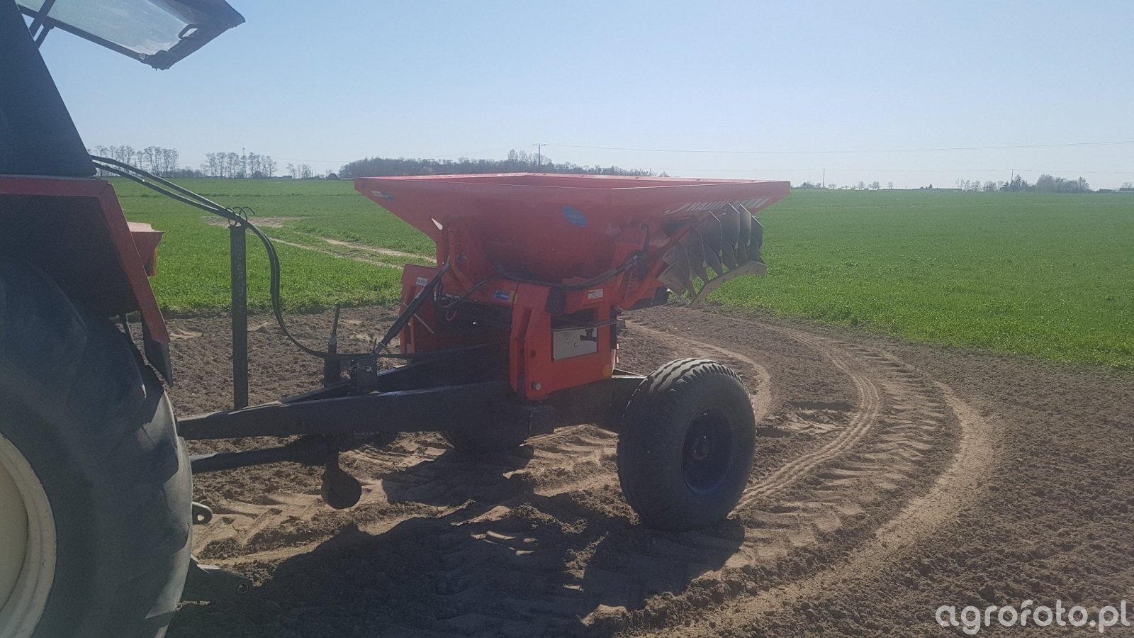

sumek666 5103 Opublikowano 1 Kwietnia 2019 Daje radę jestem aż w szoku bo nie będę jednak nic poprawiał poważnego. tylko z tylu muszę mini osłonę zrobić bo przy rozpędzaniu i zwalnianiu tarcz troszkę nawozu zbiera się na ośce. Normalnie leciało na pole wcześniej. W końcu znikł największy mankament związany z gimnastyka podczas podczepiania. 1 Odnośnik do komentarza https://www.agrofoto.pl/forum/gallery/image/750734-rauch-mds-171r/#findComment-2486289

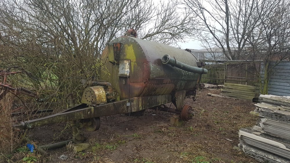

Bartek933 5805 Opublikowano 1 Kwietnia 2019 Z czego masz podzespoły? Nawet łatwiej bedzie umyć żeby ruda nie atakowała Odnośnik do komentarza https://www.agrofoto.pl/forum/gallery/image/750734-rauch-mds-171r/#findComment-2486290
sumek666 5103 Opublikowano 1 Kwietnia 2019 Zacznę od tego, że u nas jest gang wózkowy. A dawca był taki: Wieczorem wstawię więcej zdjęć bo mi tu na telefonie dość topornie to idzie. Odnośnik do komentarza https://www.agrofoto.pl/forum/gallery/image/750734-rauch-mds-171r/#findComment-2486291

damiank33 64 Opublikowano 1 Kwietnia 2019 Przy takim wózku warto wziąć pod uwagę żeby odległość od zaczepu do osi była taka sama jak w opryskiwaczu. Ma to duże znaczenie przy rozsiewaniu jak zboża są wysokie i nie ugniata się ich dodatkowo. Zamysł dobry jak się ma mały ciągnik do dużego rozsiewacza. Odnośnik do komentarza https://www.agrofoto.pl/forum/gallery/image/750734-rauch-mds-171r/#findComment-2486293
sumek666 5103 Opublikowano 1 Kwietnia 2019 Ja pije? Proszę Cię. Raz na kwartał zdarzy mi się coś więcej wypić. Np w sobotę radzili aby nie odczuć zmiany czasu iść na imprezę. To żem poszedł. Faktycznie nie miała dla mnie znaczenia zmiana czasu 😂🤮 1 Odnośnik do komentarza https://www.agrofoto.pl/forum/gallery/image/750734-rauch-mds-171r/#findComment-2486294
Pigmei 2034 Opublikowano 1 Kwietnia 2019 Weź wyobraź sobie, że to nie ma żadnego znaczenia, może jechać swoimi śladami, a jedynie sypiąc na kłos chcąc niechcąc rozsiewacz ląduje na ciągniku. Teraz w obecnych fazach zbożu to nie zaszkodzi Odnośnik do komentarza https://www.agrofoto.pl/forum/gallery/image/750734-rauch-mds-171r/#findComment-2486296
sumek666 5103 Opublikowano 1 Kwietnia 2019 @damiank33 problem nie był udźwig tylko podłączanie. Spójrz na inne zdjęcie w mojej galerii. Ja duży nie jestem a miałem problemy żeby wejść pomiędzy ciągnik a rozsiewacz. Po prostu nasze Ursusy mają bardzo krótkie ramiona. Cenna uwaga o tej odległości. Tutaj mam tak: Od oka dyszla do osi osi 2,5 m Od oka dyszla do TUZ rozsiewacza 1,5 m Odnośnik do komentarza https://www.agrofoto.pl/forum/gallery/image/750734-rauch-mds-171r/#findComment-2486297
krychu 198 Opublikowano 1 Kwietnia 2019 Masz tylko w 3 miejscach połączone tak by można w razie czego na kłosa ustawić na ciągnik? Odnośnik do komentarza https://www.agrofoto.pl/forum/gallery/image/750734-rauch-mds-171r/#findComment-2486299
sumek666 5103 Opublikowano 1 Kwietnia 2019 Wisi tak samo jak na ciągniku. Jedynie tylko przez przypadek wyszło tak, że po zasypaniu opiera się o ramę ale tam będą gumowe podkładki. Odnośnik do komentarza https://www.agrofoto.pl/forum/gallery/image/750734-rauch-mds-171r/#findComment-2486301
Pigmei 2034 Opublikowano 1 Kwietnia 2019 (edytowane) znaczy sie masz możliwość podniesienia rozsiewacza na ramie o 20 cm zachowując nadal prawidłowe wypoziomowanie? Edytowane 1 Kwietnia 2019 przez Pigmei Odnośnik do komentarza https://www.agrofoto.pl/forum/gallery/image/750734-rauch-mds-171r/#findComment-2486302
sumek666 5103 Opublikowano 1 Kwietnia 2019 Nie. Mam ustawione zgodnie z instrukcją wysokość i poziom. Ja na kłos nie sypie ale jeżeli będzie taka potrzeba to da radę dorobić wyższe mocowanie Odnośnik do komentarza https://www.agrofoto.pl/forum/gallery/image/750734-rauch-mds-171r/#findComment-2486306

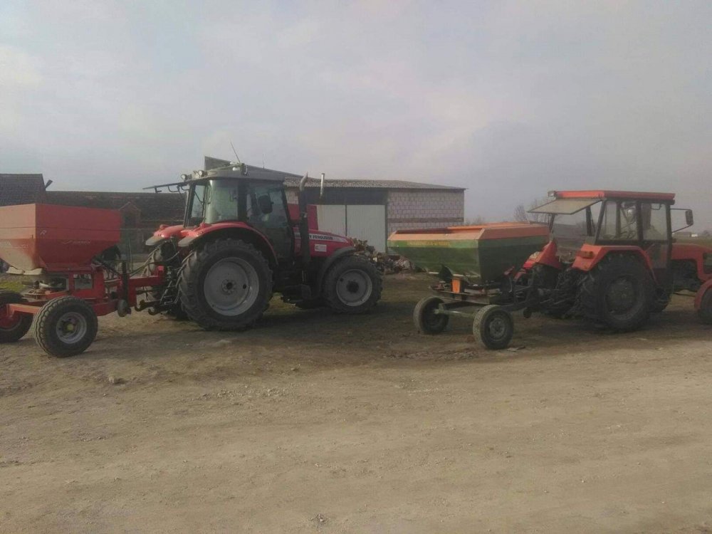

Pigmei 2034 Opublikowano 1 Kwietnia 2019 (edytowane) Ja mam dokładnie taki, w każdym razie pewnie tego samego producenta gdzieś z 95 roku sprowadzony z holandii. Cena takiej uzywki to około 1000 w moich okolicach. ale za wiele ich nie widuję. Fotkę swojego rozsiewacza wrzucę do galerii Edytowane 1 Kwietnia 2019 przez Pigmei 1 Odnośnik do komentarza https://www.agrofoto.pl/forum/gallery/image/750734-rauch-mds-171r/#findComment-2486318

Pigmei 2034 Opublikowano 1 Kwietnia 2019 (edytowane) Tak, , z tym że posiadam z adaptacja do MDSa i jak ztrzeba to przerobię na regulację w tylnej części aby szło i tam zmieniać. Obecnie na 1 i 2 dawkę nawozów wystarczy jak jest. a na kłos to rozsiewacz wyląduje na ciągniku Edit tak na szybko zrobiłem Wam fotkę, z tą nadstawką 1.5 tony saletry mieszczę z niewielkim zapasem Edytowane 1 Kwietnia 2019 przez Pigmei Odnośnik do komentarza https://www.agrofoto.pl/forum/gallery/image/750734-rauch-mds-171r/#findComment-2486323
sumek666 5103 Opublikowano 1 Kwietnia 2019 Elegancko. Masz jeden długi i wałek? Szerokokątny? Ja mam 2 walki. Odnośnik do komentarza https://www.agrofoto.pl/forum/gallery/image/750734-rauch-mds-171r/#findComment-2486329
