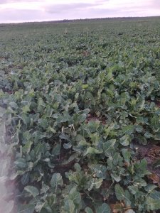

Odmiana kuga, jak to mówią KU GAlaktycznym plonom!
Ist 39 Opublikowano 29 Marca 2019 To jest zdjęcie z teraz? U mnie też liście poleciały, napaliłem się na kuge ale jak narazie poniżej oczekiwań -.- Odnośnik do komentarza https://www.agrofoto.pl/forum/gallery/image/750369-rzepak-ozimy/#findComment-2484737
cichyh32 175 Opublikowano 29 Marca 2019 Tu nie tyle chodzi o odmianę to to że zasiałem na najlepszej ziemi w gospodarstwie no i wymiekł. Odnośnik do komentarza https://www.agrofoto.pl/forum/gallery/image/750369-rzepak-ozimy/#findComment-2484755
XTRO 1981 Opublikowano 29 Marca 2019 lałeś RSM ? Odnośnik do komentarza https://www.agrofoto.pl/forum/gallery/image/750369-rzepak-ozimy/#findComment-2484779
cichyh32 175 Opublikowano 29 Marca 2019 Nie, 25 lutego chyba 400 kg saletrosanu poszło. Odnośnik do komentarza https://www.agrofoto.pl/forum/gallery/image/750369-rzepak-ozimy/#findComment-2484788
XTRO 1981 Opublikowano 29 Marca 2019 (edytowane) ale że to od wilgoci ? po ziemi nie widać żeby było mocno mokro. Jakie tu masz ph ? Jak z mszycą na jesieni ? I kiedy siany rzepak ? Edytowane 29 Marca 2019 przez XTRO Odnośnik do komentarza https://www.agrofoto.pl/forum/gallery/image/750369-rzepak-ozimy/#findComment-2484805
cichyh32 175 Opublikowano 29 Marca 2019 pH rok temu na wiosnę było 6.5 fosfor bardzo wysoki, potas wysoki, magnez wysoki. Siany był około 21-22 sierpnia. Nasiona były zaprawione neo, był lekki nalot mszycy ale był zwalczany. Tutaj to na 100% od nadmiaru wody. Woda na tym polu stała co drugi dzień. Problem jest to że pole jest na równinie i nie ma jak sposcic wody chociaż by głupim rowkiem. Odnośnik do komentarza https://www.agrofoto.pl/forum/gallery/image/750369-rzepak-ozimy/#findComment-2484867
stop 96 Opublikowano 29 Marca 2019 (edytowane) Zagonowym orać i w bruździe woda by stała, a nie na całym polu. Głęboszowanie powinno poprawić zdolność infiltracji wody w głąb profilu glebowego. Rzepak dawno na tym polu konkretnie rósł kiedyś? PS. Saletrosan w lutym to nielegalne wg. łóni. Azot mógł pobudzić,a przymrozki rozhartowały rzepak nawodnił komórki roślinne, a mróz rozsadził w nocy te komórki i obumierają całe liście. Edytowane 29 Marca 2019 przez stop Odnośnik do komentarza https://www.agrofoto.pl/forum/gallery/image/750369-rzepak-ozimy/#findComment-2484985
cichyh32 175 Opublikowano 30 Marca 2019 stop napisał: Zagonowym orać i w bruździe woda by stała, a nie na całym polu. Głęboszowanie powinno poprawić zdolność infiltracji wody w głąb profilu glebowego. Rzepak dawno na tym polu konkretnie rósł kiedyś? PS. Saletrosan w lutym to nielegalne wg. łóni. Azot mógł pobudzić,a przymrozki rozhartowały rzepak nawodnił komórki roślinne, a mróz rozsadził w nocy te komórki i obumierają całe liście. Zgnił korzeń, stożek jak by żywy. Orane w zagony, głęboszowane wiosna 2018. Odnośnik do komentarza https://www.agrofoto.pl/forum/gallery/image/750369-rzepak-ozimy/#findComment-2485015
