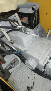

miniek2 0 Opublikowano 23 Marca 2019 Jak się sprawuje lepiej od oryginału? Kupiłeś gotowy zestaw na olx czy samemu dorabiales węże? Odnośnik do komentarza https://www.agrofoto.pl/forum/gallery/image/749954-podnosnik-c330/#findComment-2481476
stempos1980 7990 Opublikowano 23 Marca 2019 Jaki koszt? Odnośnik do komentarza https://www.agrofoto.pl/forum/gallery/image/749954-podnosnik-c330/#findComment-2481493
Genius9872 419 Opublikowano 23 Marca 2019 zdaje egzamin ? sekcje pływająca posiada ? Odnośnik do komentarza https://www.agrofoto.pl/forum/gallery/image/749954-podnosnik-c330/#findComment-2481500
Ziomal20084 43 Opublikowano 23 Marca 2019 @minek2 kupiłem płytkę i kilka przewodów, ale i tak jeden został bo miałem swoje i dopasowałem:) Rozdzielacz oddzielnie kupowałem z funkcją pływająca. chodzi dużo lepiej od oryginału, Ori rozdzielacz już ledwo dziwlal. @stempos1980 płytka z kilkoma wężami i do tego kupiłem rozdzielacz koszt ok 500zl @Genius9872 zdaje! 😊 jest sekcja pływająca, rozdzielacz ma 3 pozycję :) Odnośnik do komentarza https://www.agrofoto.pl/forum/gallery/image/749954-podnosnik-c330/#findComment-2481522
miniek2 0 Opublikowano 23 Marca 2019 to masz na jednej dźwigni trzy sekcje ? jaki koszt samego rozdzielacza? jak myślisz za 600zl. się opłaca gotowca kupić rozdzielacz 2sekcyjny(kiper i podnośnik) płytka plus węże? stary rozdzielacz się już zacina pod wiekszym obciążeniem i chyba nie ma sensu po regeneracji brać orginalny bo podobno wymieniają tylko chyba jakies sprężynki i oringi i długo nie wytrzymują. Odnośnik do komentarza https://www.agrofoto.pl/forum/gallery/image/749954-podnosnik-c330/#findComment-2481671
Ziomal20084 43 Opublikowano 24 Marca 2019 @minek2 chodziło mi o to że na rozdzielaczu sa 3 pozycję, podnoszenie, opuszczanie i pływająca. Powiem Ci że się opłaca, ale ten Pan co sprzedaje zestawy ma rozdzielacze bez funkcji pływającej, a do c330 taka funkcja potrzebna. także możesz zrobić tak jak ja, kupić płytkę z przewodami a rozdzielacz oddzielnie Odnośnik do komentarza https://www.agrofoto.pl/forum/gallery/image/749954-podnosnik-c330/#findComment-2481738
