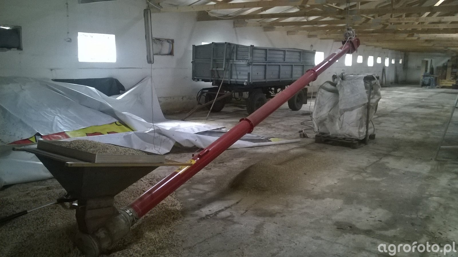

kb4512 358 Opublikowano 18 Marca 2019 Efekt podobny do wialni czy idzie dużo zabrudzeń razem z ziarnem? Odnośnik do komentarza https://www.agrofoto.pl/forum/gallery/image/749602-doczyszczanie-lubinu-2-sort/#findComment-2478723
rocknrollnik1 1424 Opublikowano 18 Marca 2019 Otwory mają 5mm i wydaje mi się ,że mogłyby mieć 6 mm.Przed siewem raczej będzie trzeba przewiać bo jest sporo kawałków trawy itp.Grubsze frakcje,jak np łuszczyny zostały na sicie 10mm leżącym na leju zasypowym.Ale praktycznie wszystkie drobne nasiona (komosa,koniczyna itp)wyleciały przez sito rurowe przez te 2 metry. Odnośnik do komentarza https://www.agrofoto.pl/forum/gallery/image/749602-doczyszczanie-lubinu-2-sort/#findComment-2478742
Rolnik7343 5862 Opublikowano 18 Marca 2019 czy warto ci sie bawić z tym jak to i tak na poplon ? Odnośnik do komentarza https://www.agrofoto.pl/forum/gallery/image/749602-doczyszczanie-lubinu-2-sort/#findComment-2478841
stempos1980 7990 Opublikowano 18 Marca 2019 Mi w sobotę teścio przemłynkował łubin do siewu. To oprucz łubinu pełno ognichy. Łubin dostał przed zbiorem 2.5l rendapu plus 5kg siarczan amonu i nic mu nie jest. Wsiałem 100 nasion to tylko jedno nie wyszło na wierzch Odnośnik do komentarza https://www.agrofoto.pl/forum/gallery/image/749602-doczyszczanie-lubinu-2-sort/#findComment-2478888
rocknrollnik1 1424 Opublikowano 18 Marca 2019 1 godzinę temu, Rolnik7343 napisał: czy warto ci sie bawić z tym jak to i tak na poplon ? podstawiłem żmijkę żeby sprzątnąć te resztki odsiane na sicie,ale przy okazji oddzieliłem te chwasty bo i tak do biga wszystko szło.To były takie mniejsze chude ziarnka, ale jak posiałem na próbę to ok 80% wzeszło to szkoda tego wywalać.A ten z 1 sortu to jak kwalifikat hehe Odnośnik do komentarza https://www.agrofoto.pl/forum/gallery/image/749602-doczyszczanie-lubinu-2-sort/#findComment-2478950
